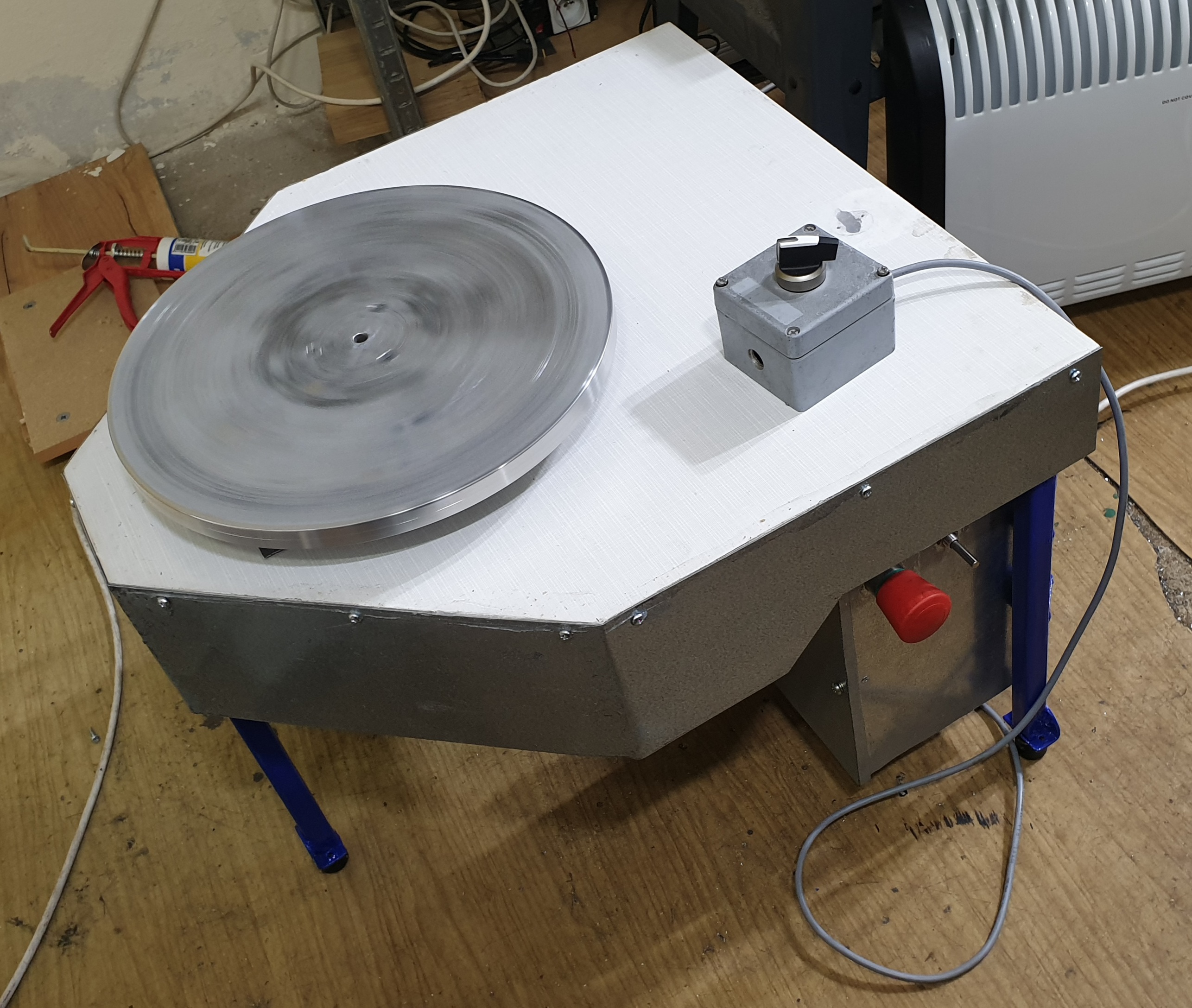

Pracovna verzia, zatial s prepinacom namiesto pedalu.
Příspěvky: 9605
1. 12. 2020, 10:22
Na svařování nebo na keramiku? Každopádně pěkné :)
Příspěvky: 6522
1. 12. 2020, 10:22
Jestli je to na hlinu, ty ostre rohy se ti moc nepovedly...
gekonko
Příspěvky: 413
1. 12. 2020, 2:10
@Thomeeque: vdaka, je to na keramiku.
Charon píše: 1. 12. 2020, 10:22 Jestli je to na hlinu, ty ostre rohy se ti moc nepovedly...
Myslis ten plech zo spodnej strany?
To ma ani nenapadlo, dam tam olemovanie.
Okolo panelu kde je ten vyrez je plech len zaobleny, vsade inde naokolo je poslednych 10mm plechu je zahnutych zo zadnej strany o 180°.
