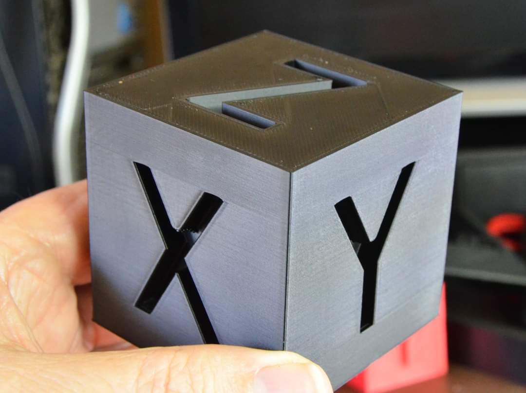

Radšej napíš akú máš akceleráciu a jerk, 125mm/s znie síce pekne, ale to neznamená, že ju pri takejto veľkosti výtlačku aj dosiahne.

Klipper je mnohem jednodussi proto funguje tak ze prijima pouze jednoduche linearni vektory. Nepokousi se o nic moc navic... Nad nim je raspberry nebo neco takoveho co mu pripravuje data. Diky tomu umoznuje vyznamne vyssi kmitocty generovanych kroku a mnohem stabilnejsi frekvence. Protoze se nezadrhava na mayematice na pomalych mcu. Proto to umoznuje vyssi akcelerace atd...
Konkretni cisla nemam u sebe ale fakticky tohle je cca limit kde zvysovani rychlosti jeste ma efekt. Kdyz to necham jezdit 200 tak uz se mi to o moc voc nezrychli. Nicmene neslo tak o tu rychlost jako o kvalitu povrchu. Kterou u konstrukci s vodicimi tyckami pri teto rychlosti nedocilim.
Mrkni na ty akcelerace a hod je sem at muzem srovnavat, to je u vyssich rychlosti dost podstatne. Ja kdyz nejedu "na krasu", mam 5000mm/s2 a dela mi to podstatne vetsi duchy nez mas ty. Kdyz to ma trochu vypadat, nastavim na vnejsi perimetry nizsi akceleraci a rychlost pohybu se na prvni pohled dost dramaticky snizi i kdyz je nastavena porad stejne pro cely model.

zajimave je videt ze i tiskarna za 100+kkc ma problemy s pravidelnosti mikrokroku a tuhosti. Ale tiskne to na dnesni dobu obstojne. Topka to rozhodne neni. Kdyz poladis endera a nainvestujes do nej v upgradech radku hodina par tisicovek bude to tisknout jako nahore. a vejdes se celkem do 6k. Samozrejme musis vedet co delas.
