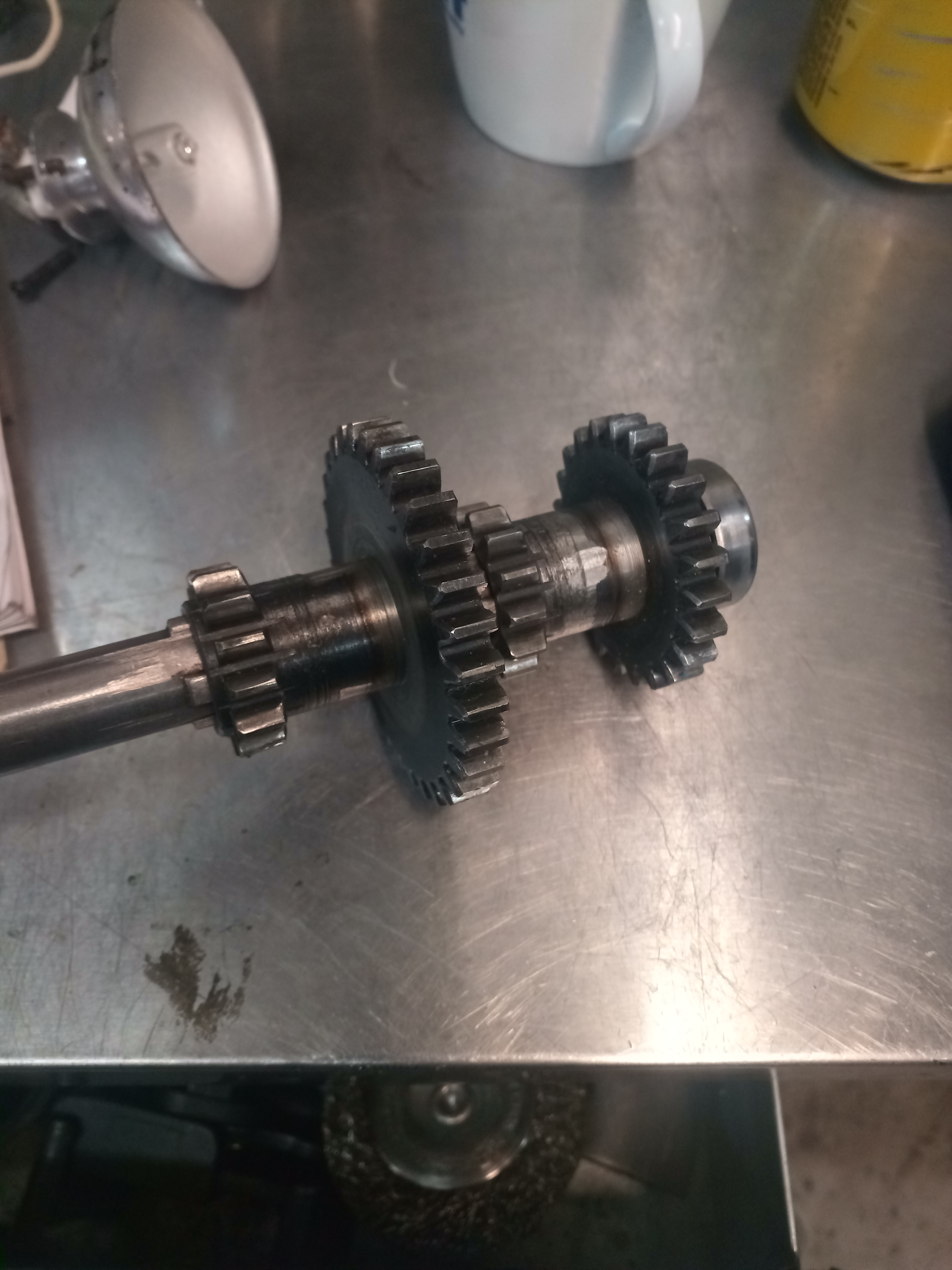

zdravím, mam tu hridelku ze strojniho posuvu, rozpadle lozisko a hřídel se asi zasekla....ohnula a pretocila.....tak už sem koupil. pretoceni je velké a nepomůže zabrouseni ozubeni.....jak nejlépe ji vyrobit. Podle mě je vytocena na soustruhu a drážky vybrousene...hridel je blato....udelal bych ji z 42CrMo4.0....napadlo mě drážky pouze vyfrezovat na delicce s koníkem ....nedelal někdo něco podobneho? Jsem hobík...tak me neperte.

Ještě ne napadlo vyfrezovat 4 perodrazky a dat tam dlouhé pera, uprostřed je rozdělovací upichnuta segrovka a jezdej na tom 2 kola takze pera nemaj kam utéct...nevim

Jo jenže podle fotky to vypadalo, že budou 30 čísel dlouhá... Blbá perspektiva fotky

Ta hřídel cela je 15cm....fotka klame :)

Stycna plocha je na vrcholu zubu takže budu frezovat....musel bych kraje per zakapnout tigem protoze byc to musel stočit...protoze musejí mít radius.....cinan to ma origo broušené asi flexou ta kvalita je silena

hm...byl to jen nápad...vyfrézuju to. bude to o sto pro lepší než tenhle origo bastl

Na drážkované hriadele sa používa špeciálna fréza značená napr 18-28-4 čo znamená 18- malý priemer medzi drážkami, 28 velký priemer cez zuby-maximálny (v reále môže byť menší 24, 26...) 4 počet drážok. No tú asi nezoženieš, môžeš si pomôcť, ak máš dva rovnaké (priemer) menšie kotúčové drážkovače, alebo hrubšie pilky. Zložiť ich na trn, a medzi ne dať krúžky na šírku drážky. Tým spravíš na jeden raz jeden zub na hotovo frézky(pílky) pustiť kapku hlbšie do záberu, aby rohom spravili niečo ako zápich na dne (pre výbeh rádiusu). Potom ak máš štvrťovú rádiusovú frézku dorobiť rádius medzi zubmi, alebo to na viackrát obskočiť stopkovou alebo korunkovou frézkou.

děkuju moc...mám horizontku krátce a na ní sem to chtěl frézovat zatím nemám ještě žádné frézy protože sem nevěděl co kdy budu dělat....dvěma slabejma sem to chtěl dělat na přesný rozměr a zbytek odfrézovat jednou...na tom co je mezi zuby nezáleží.....potom stočím na přesný rozměr. Díky

Jinak když už bys to chtěl dělat na pera, tak není nic jednoduššího, než ty pera třeba po 50 mm provrtat, záhlubníkem udělat zahloubení na zápustné hlavy a do hřídele závity. Bohatě stačí M3. Běžně se to dělá.

Nebo tam můžeš ta pera zalepit Loctitem na ložiska, 603, 638, .....
