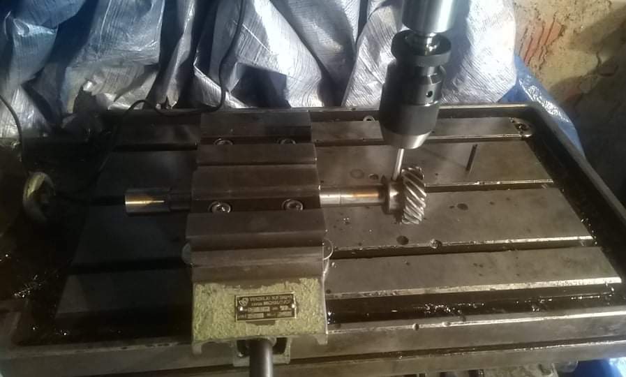

Mám menší problém, dnes jsem se jal vyměnit pertinax na vrtačce, náhradní kolo jsem udělal ze sklotextitu, protože jsem ho zrovna měl, celé kolo jsem udělal podle výkresu, ale když jsem ho tam chtěl namontovat, tak jsem zjistil že tam nesedí, respektive středové osazení je 86mm místo 105mm jak je psáno na výkrese...
A dále je celý ten talíř s pertinaxem moc vysunutý, takže nemám šanci zpátky našroubovat krytku kterou se zakrývá nastavení přítlaku...
Pokud máte někdo bližší fotku budu rád

Ahoj, fotku síce nemám, ale nie som celkom presvedčený, že nahradiť pertinax sklotextitom je dobrý nápad.
lubbez
Příspěvky: 3489
7. 1. 2024, 12:10
Já si myslím, že pertinax sklotextitem moc nahradit nejde. Pertinax je papír s fenolovou pryskyřicí za tepla slisovaný. Je to velice tvrdý a houževnatý materiál. Sklotextit je skleněná tkanina napuštěná nějakým dvousložkovým tmelem. Při jakémkoliv opotřebení se z něj uvolňují kousky skla.

Ono ten sklotextit byl jen taková rychlá náhrada, měl jsem k dispozici zbytek ze kterého to krásně vyšlo, hotové jsem to měl ani ne za 2 hodiny, a už jsem objednal přířez pertinaxu, stejně to budu muset vyrobit znova, protože moje vrtačka má jiné středové osazení, takže tentokrát to vyrobím podle reálných rozměrů, a ne podle výkresu
Sranda byla to staré obložení vůbec sundat, bylo tak sjeté že z hlavičky šroubků skoro nic nezbylo, natož drážka

zverodoktor píše: ↑6. 1. 2024, 10:25 Ahoj, fotku síce nemám, ale nie som celkom presvedčený, že nahradiť pertinax sklotextitom je dobrý nápad.
Taky jde o to, jestli autor informace vůbec tuší, jak se pozná sklotextit od textitu (texgumoidu) a že všechno hnědý :lol: fakt není stejný.
Protože odvalovat kolo (nebo i hrabat dělícím způsobem) z sklotextitu, hss nástrojem, taky nebude vůbec triviální - spotřeba :lol: fréz nebude malá.
