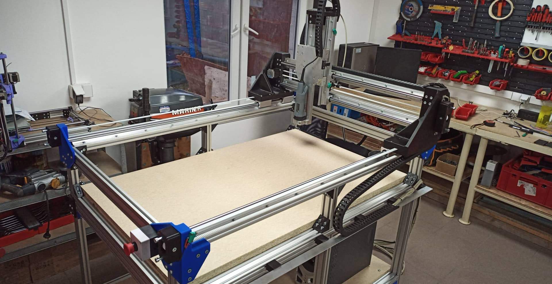

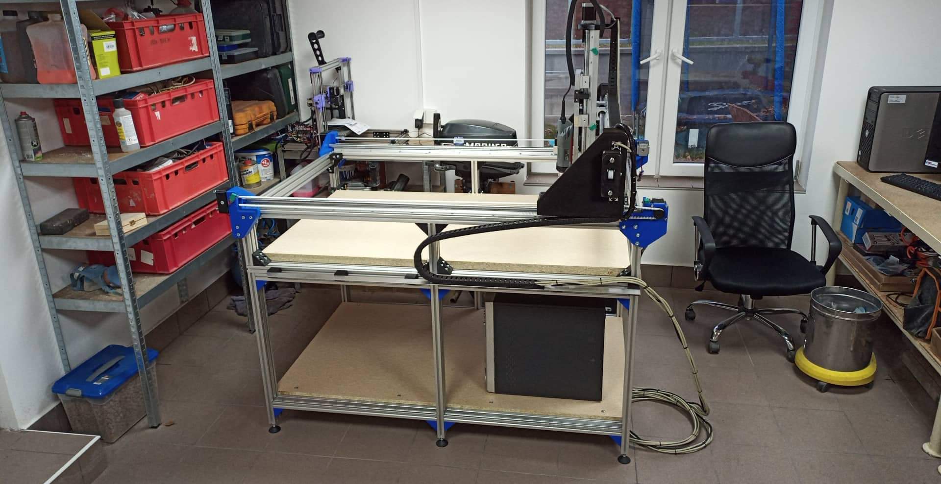

Hračka do dřeva motory 1.9 Nm osy x_y jsou na remenech a z na 16x4 trapézu vše jezdí na podepřených tyčí 20mm napájení mám 35V zdroj pracovní plocha cca 1300x800x300

Nevypadá to špatně. Tak ať to splní tvoje představy.

Doufám že se tu budou objevovat i videa z obrábění, docela by mě zajímalo jak to na řemenech pojede.

Co to mas za remeny?
Jestli to jsou ty levne bile s ocelovyma kordama, tak ty rovnou rozstrihej a vyhod.
Ja je zkousel na 3D tiskarne a roztrhaly se mi za par minut jen vahou voziku, kdyz jsem dal velkou rychlost a vysokou akceleraci.

Řemeny jsou s cncshop.cz a asi něco vydrží aspoň doufám

To Z-tko si časom vymeň z trapezu na guličkáč.

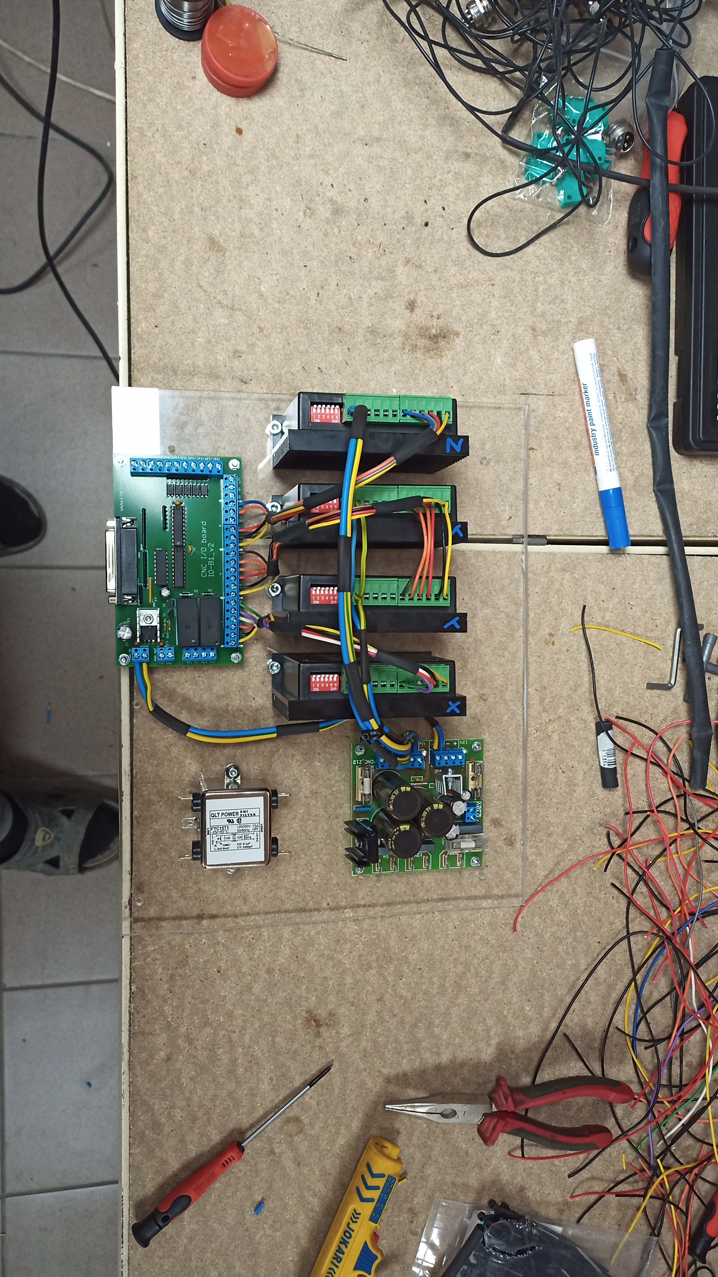

Odelovaciu dosku vymeň aspoň za interpolátor, ušetríš si veľa starostí, času a môžeš hneď robiť.
Inak konštrukcia sa mi páči. Tiež by som rád videl ako to beží pri frézovaní.
11. 12. 2020, 3:16
Nebudou na těch 1300mm nepodepřené tyčky 20mm trochu málo?
Už jsi zkusil zajet do materiálu, třeba jenom posuvem rukama?

Luban píše: 10. 12. 2020, 10:14 Řemeny jsou s cncshop.cz a asi něco vydrží aspoň doufám
cncshop je preprodej z ebay. Tak nezbyva nez doufat, ze az prdnou nezkundis vreteno, nastroj nebo nejaky hodne drahy material.
Ja mel polovicni sirku, ale bylo to na 3D tiskarne ktera taha jen sama sebe, nema zadny zaber. Jakmile prdne tech par ocelovych dratu, remen se v tom miste natahne a zacne preskakovat - roztrhnes ho nasledne rukou. Vydrzely snad 1/4 hodiny. Pak jsem nasadil znackove od Gatesu, ty jedou bez problemu dodnes. Tady se setrit opravdu nevyplati.

No nevím s cnc schopem mám jen dobré zkušenosti a řemeny mi přijdou kvalitní už jenom odstřihnout je byl problém a jinak na tiskárně používám řemeny obyčejné a ještě jsem je neměnil

Peru se trošku s koncakama funguje mi jen PIN 10 ostatní nejdou nevím proč můžou být na vine Windows 7?

Viz původní vlákno
Btw. jaký máš posuv na krok (příp. na otáčku motoru) na těch X a Y?

Já teda nevím, ale zrovna ten trapéz na Z bych měnil asi jako poslední. Resp. podle toho, co konkrétně na tom bude dělat. Stejně tak interpolátor. U těch řemenů může mít dost rychlý posuv i s relativně nízkými step rate.

Proto jsem volil řemeny bohužel frézka není pro mě a kamarád si přál aby to jezdilo rychle má truhlářství tak to bude dělat jen dřevo
