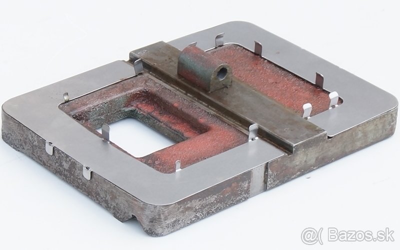

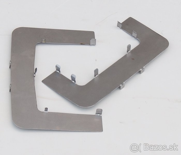

Tuto ponúka nejaké podložky na dvihnutie koníka: https://stroje.bazos.sk/inzerat/1188113 ... -18tky.php

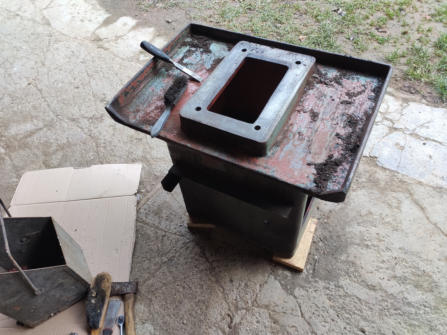

Soustruh kompletně rozebraný, bude zábava to čistit.

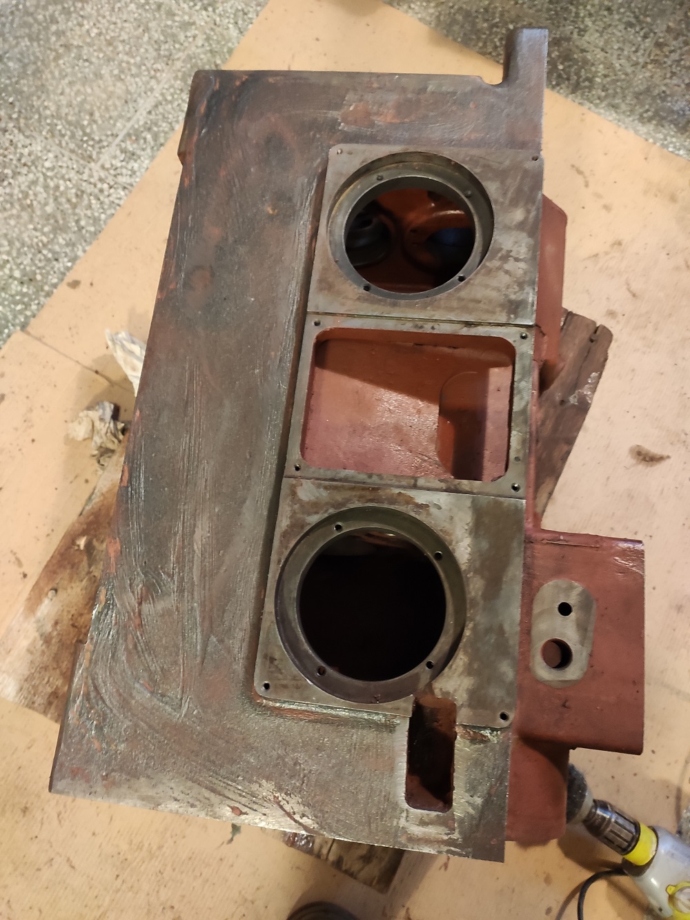

Myslel jsem, že budu pískovat. Na jednom díle jsem to zkoušel a barva mizela celkem pěkně - jenže pak jsem zjistit, že zrovna tenhle díl na sobě neměl milimetrovou vrstvu tmelu. Takže jsem zvolil metodu odstraňovač nátěrů (https://www.balshop.cz/hostagrund-odstr ... eru-p8214/) + drátěný kartáč ve vrtačce. Po odstraňovači vrstva nátěru změkne, kartáčem ji odstraním (původně jsem to dělal špachtlí, kartáč je ale účinnější). Tohle jsem na celém vřeteníku zopakoval 4x a jsem na litině:
Jinak malé díly máchám v louhu. Jediná nevýhoda (kromě bezpečnosti) je, že to samozřejmě sežere barvu úplně všude (i zevnitř dílu, kde by klidně mohla zůstat)
Bohužel jsem si vybral trochu blbou dobu na renovaci soustruhu. Nemám dost dobře vytápěné prostory, kde bych to teď rovnou mohl začít tmelit a stříkat barvou, takže všechno nechám očištěné asi až do jara. Po broušení lože atd. všechny zrenovované plochy nakonzervuju a jak bude trochu tepleji, tak se vrhnu na povrchovou úpravu.

Minulý rok jsem dělal přesně to samé, jen jsem nebrousil lože. Nejhorší práce byla tmelení a nekonečné broušení. Díl po díle očistit kartáčkem ve vrtačce, shánět nové díly za poškozené...
Čekají tě napínavé zážitky
Ale na konci budeš mít krásnou, přesnou mašinu a za to to sraní stojí. Držím palce

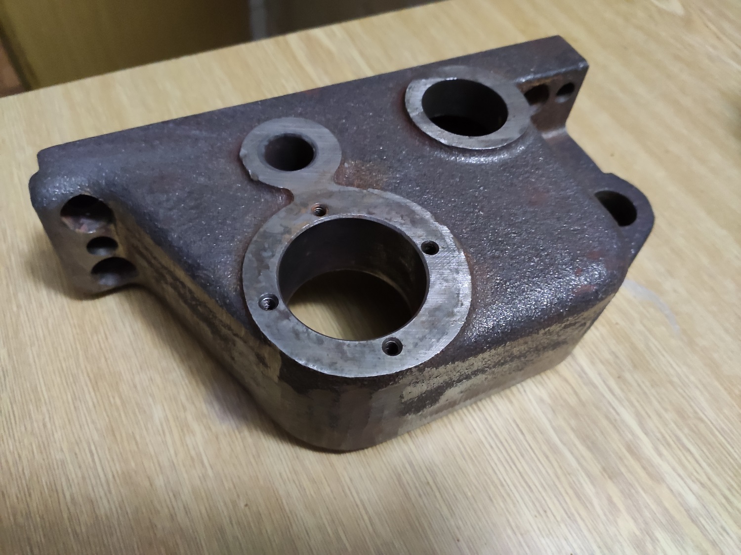

Ako som pisal maznice boli zapchane tak to rozoberem a ked som zbadal toto tu tak je to jasne suportova skrina musi von
Rozoberanie ide sikovne netreba z predneho dekla davat vsetko dolu vid foto, ( u mna to tam ostalo lebo nesli von koliky a nechcel som do toho tlct ) takto to uz rozoberem na stole. Treba davat pozor lebo ten predny dekel je celkom tenky na par miestach ziadne velke pacenie.
Tak ked to mam takto tak je jasne ze uz vymenim loziska pretesnim to a vycistim to bude pohoda, ale co dalej ?

Daroval mi dve 0,5 on ich vyrába paradne jak originálqwer píše: ↑2. 12. 2020, 9:50 Tuto ponúka nejaké podložky na dvihnutie koníka: https://stroje.bazos.sk/inzerat/1188113 ... -18tky.php

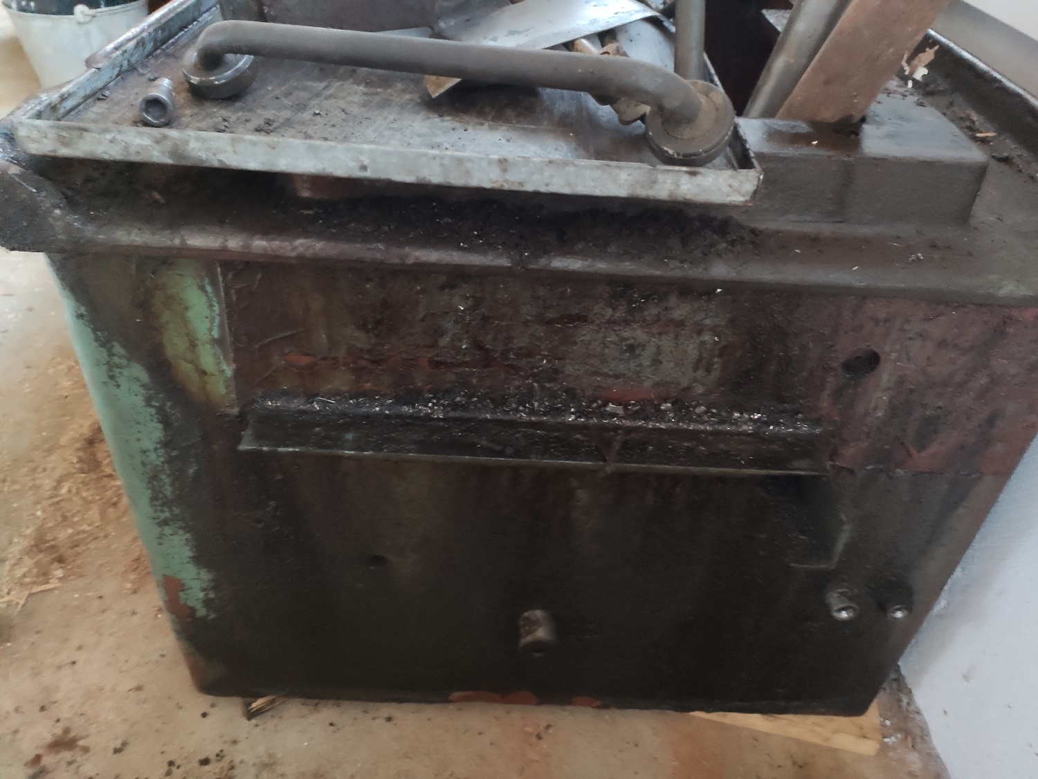

Ja som cistil chémiou kastec na čistenie motorou išlo parádne len pozor na štítky lebo ja som nevedel a zotrel som ich (na štítky nestriekať !!) a musel som potom kupovať za 150€ aj pozor na farbu lebo keď sa nechá viac ako 5 minút pôsobiť tak ide aj farba dolu.gaminn píše: ↑29. 11. 2020, 6:11 No já teda asi nechám vřeteno přebrousit a zkusím to zaškrabat.
Teď trochu něco jiného. Mám sundané lože, mělo by jít brzo na přebroušení. Ještě před tím ho potřebuju pořádně očistit, hlavně žebra uvnitř lože. Už jsem dost částí ze soustruhu čistil, ale tohle vypadá jako mnohem větší sousto (zažraná černá vrstva, navíc na docela špatně přístupných místech):
Čím byste to čistili? Má šanci horká tlaková myčka? Nebo nějaký chemie? Rád bych to dostal do podoby, kdy by to šlo po přebroušení stříknout novou barvou.

Můžeš prosím dát odkaz na konkrétní přípravek co jsi použil ty? Google mi moc nepomohl.pilatdenis7 píše: ↑11. 12. 2020, 10:55 Ja som cistil chémiou kastec na čistenie motorou išlo parádne len pozor na štítky lebo ja som nevedel a zotrel som ich (na štítky nestriekať !!) a musel som potom kupovať za 150€ aj pozor na farbu lebo keď sa nechá viac ako 5 minút pôsobiť tak ide aj farba dolu.

Síce to nieje otázka priamo na mňa, ja používam na doporučenie miestneho člena Maja tento prípravok a som maximálne spokojný. Aj zažratá špina lezie dole skoro sama. Nanáša sa štetcom, alebo postrekovačom koncentrovaný a po pár minútach prebehnúť kefkou, hubkou, prípadne drátenkou. Oplach, ale stačí aj viacnásobné otretie mokrou handrou. V prípade hrubej špiny zopakovať. Štítky žerie tiež
