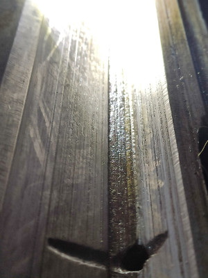

Taky máte tak krásně jeté vodicí plochy na saních? :) Hluboké rýhy + na vnitřní straně V vedení je to sjeté až do zápichu. Snad nebude problém je dát do kupy. Zkoušel jsem kontaktovat soustruh.cz - měl tam úplně nové saně za 2500. Bohužel je už prodal...

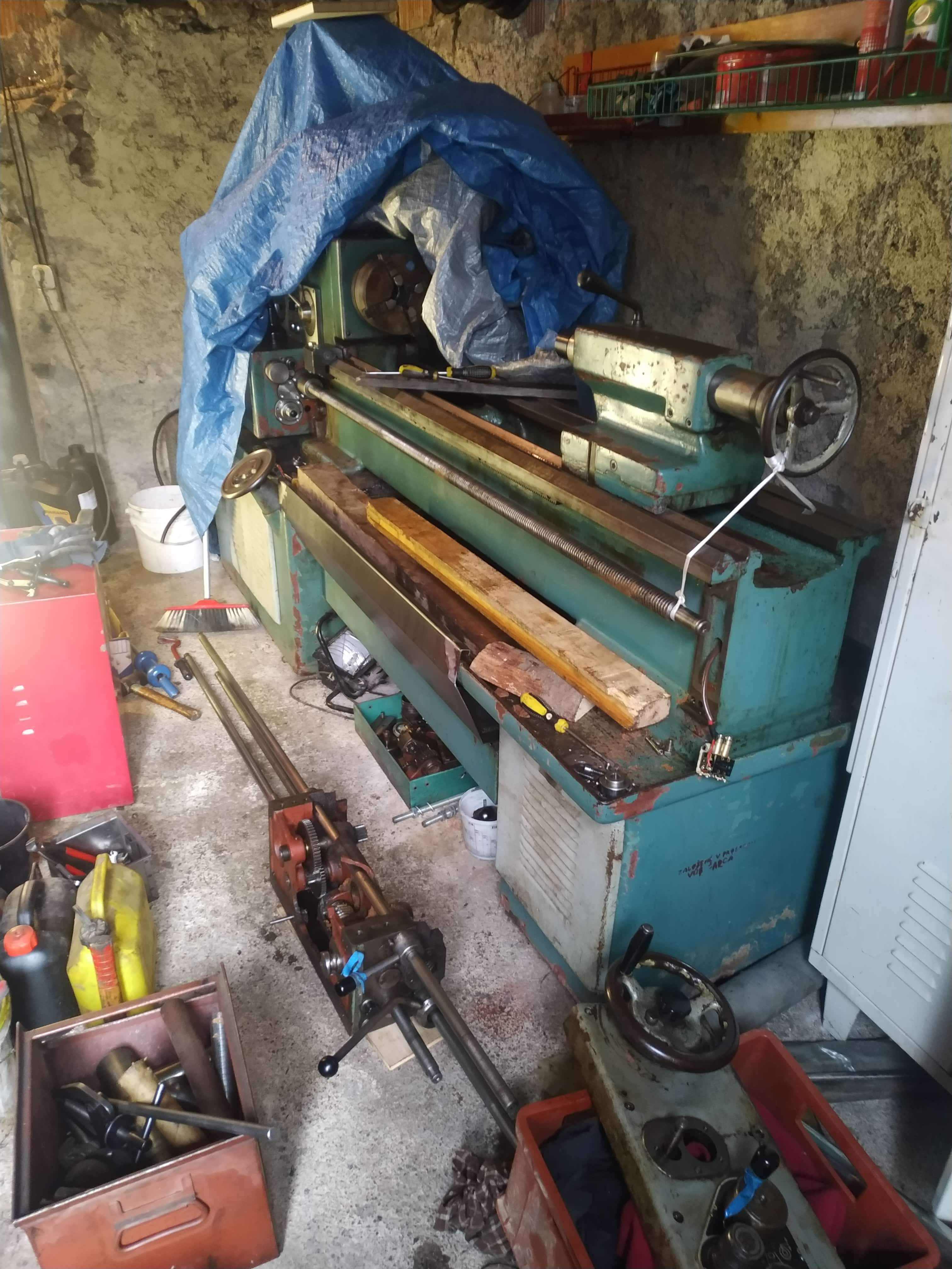

Ahoj nový odliatok bol na predaj aj na Slovensku bazos.
Až chces odfotim ti moje.
Ja som momentálne na Tom takto. :mrgreen:

To tvoje aspoň vypadá ještě jako soustruh :) Mimochodem, včera se na českém bazoši objevilo kolo ovládání pinoly koníka, docela haluz, myslel jsem, že neseženu (na mém soustruhu tam někdo dobastlil trojramenný svařenec ze tří hlazenek místo kola).
Škoda těch saní. Radši to ještě zkonzultuju, jestli jsou ty saně vůbec použitelné. Tipuju, že z toho prizmatického vedení se sjely tak 2 mm a po broušení ty saně už sednou na lože i v jiných místech než přes vedení. Na druhou stranu se zase dostanou pak výš, když se podlepí.... tak nevím.
Jinak mimochodem, soustruh pojede na renovaci do M-MOOS. Nabídli nižší cenu a popravdě, komunikace s nimi je na úplně jiné úrovni než s panem Kučerou. Panu Kučerovi jsem posílal dvě poptávky a pokaždé jsem ho musel několikrát upomínkovat po telefonu a emailem, abych vůbec dostal odpověď. Od první poptávky po jeho finální nabídku to trvalo tuším skoro měsíc. U M-MOOS jeden email, jeden telefonát a víceméně vše domluvené. Dokonce si příští týden sami přijedou pro vřeteník (mají cestu kolem). Zbytek by měl jít na renovaci v lednu.

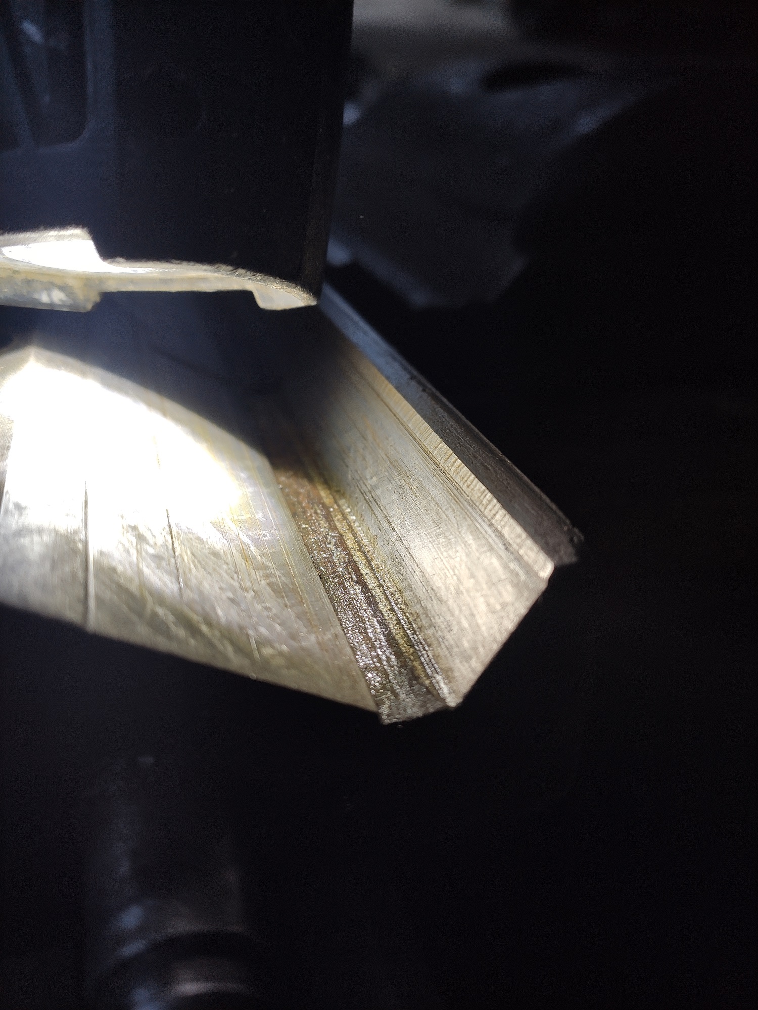

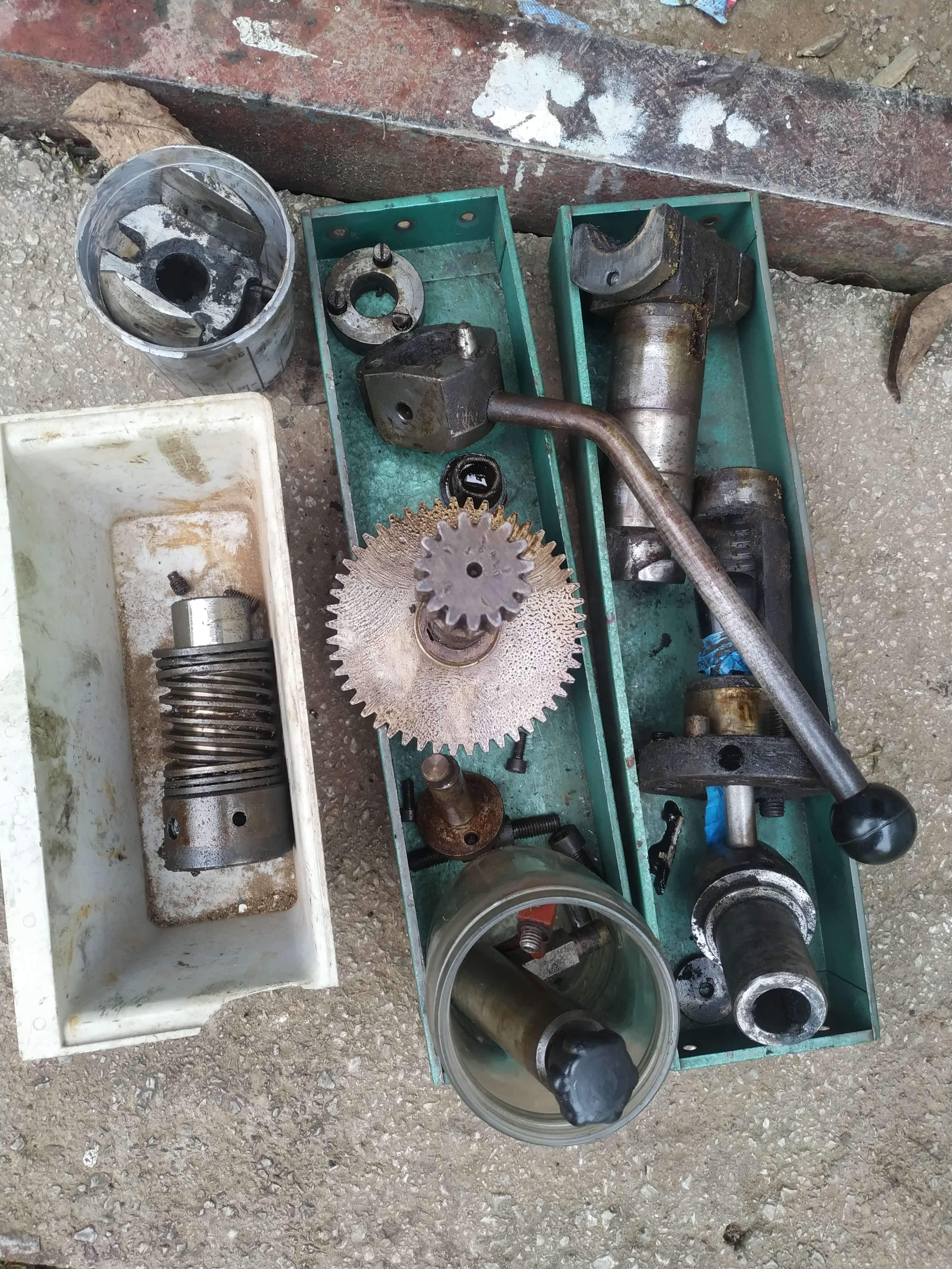

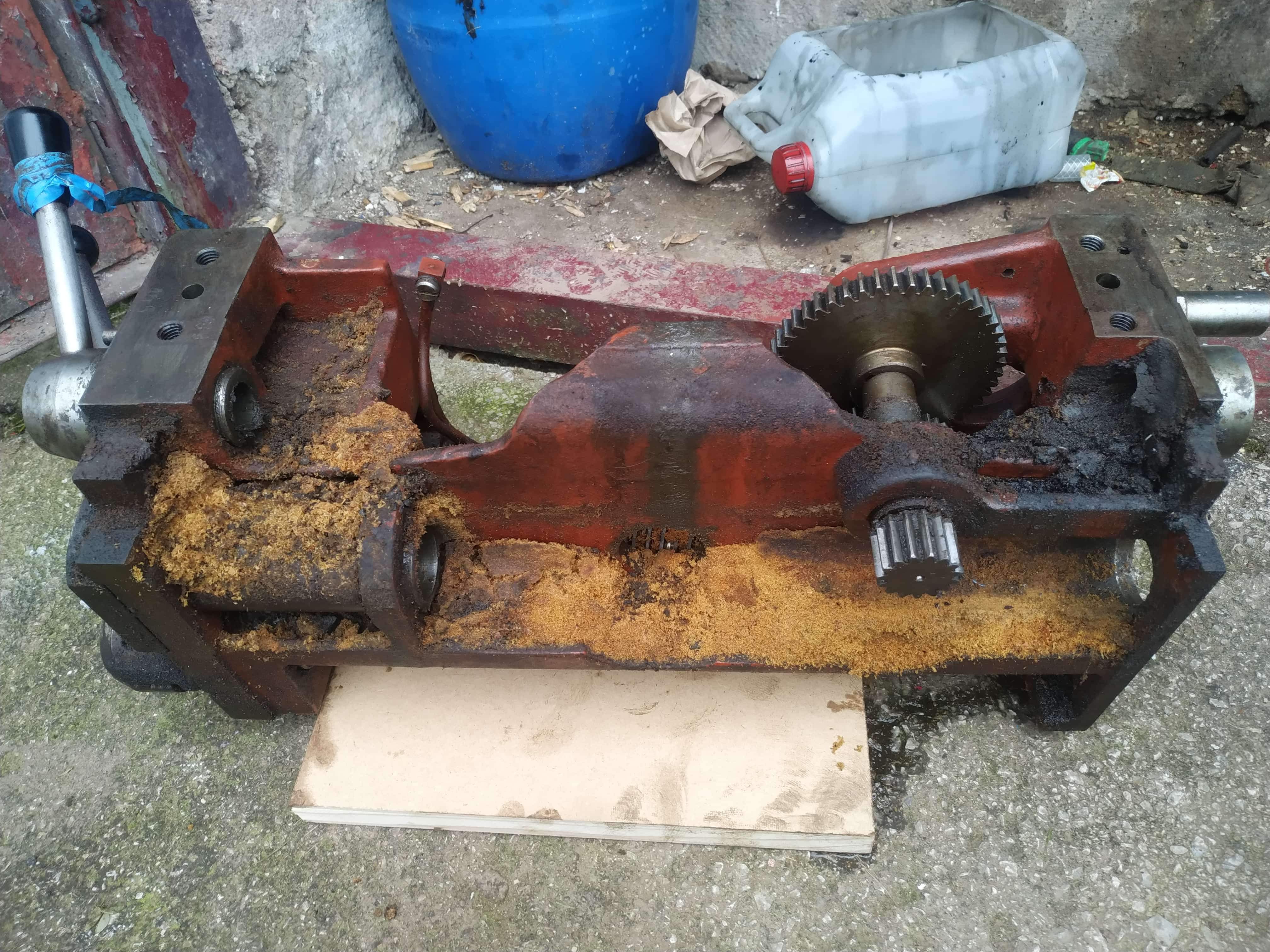

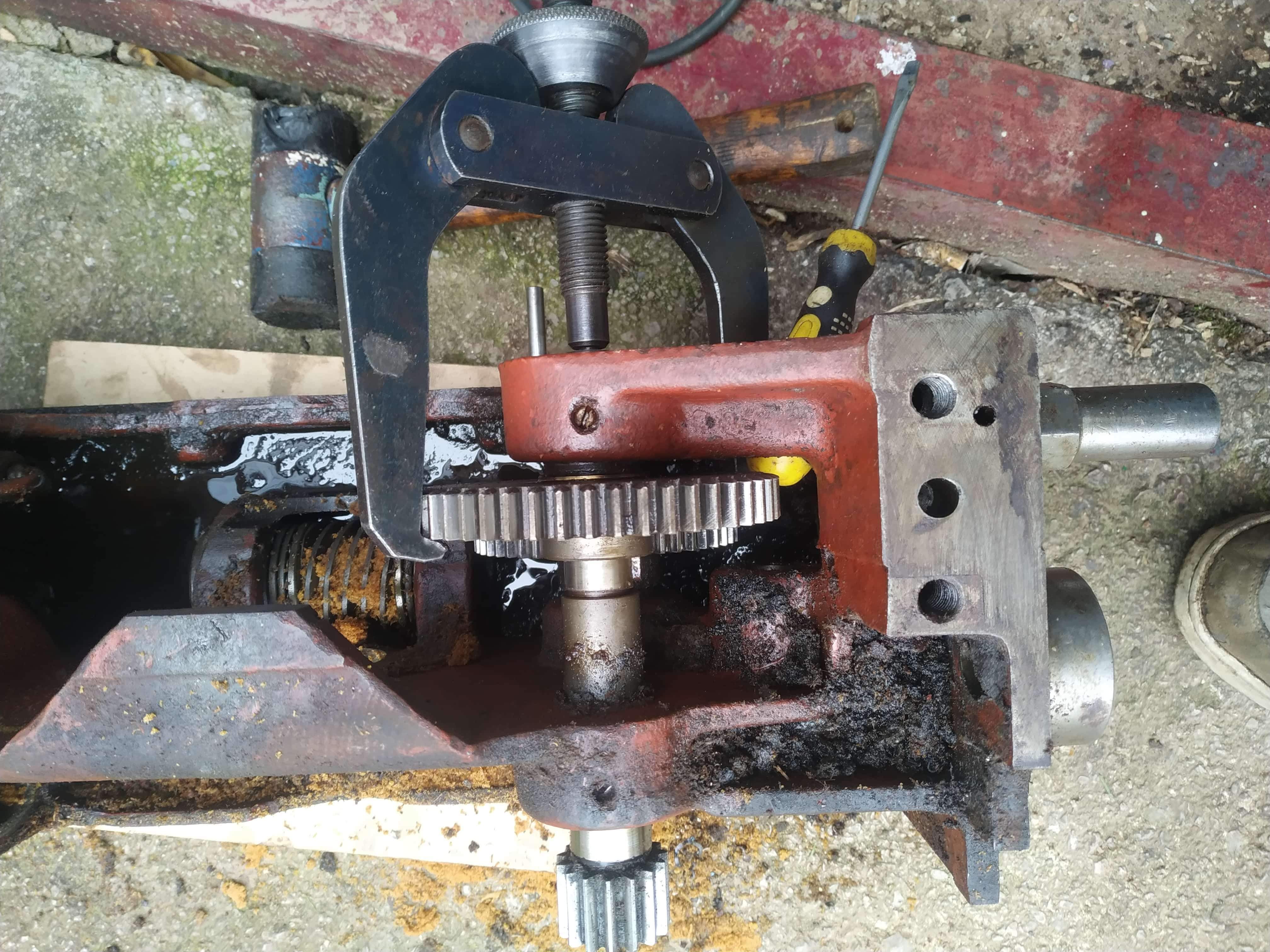

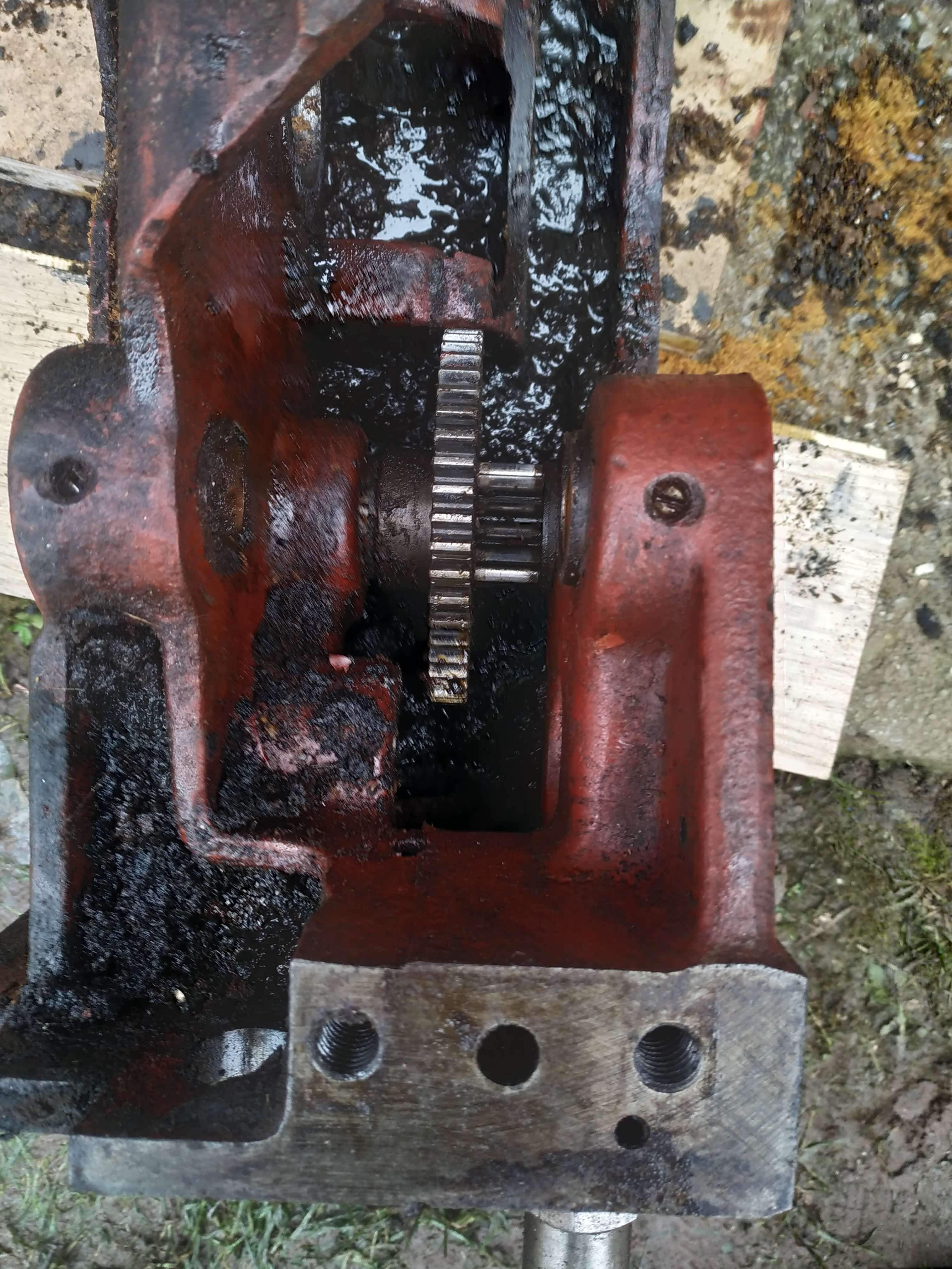

Nemá niekto recept na ktorú stranu má ísť ťa posledná hriadelka čo mi tam ostala ? Na tretej fotke.
Ináč sa to rozoberá ľahko. Ložísk tam veľa nieje. Ozubené kolieska vypadaju dobre. Ešte ma čaká rozoberanie tej kolísky čo je vnútri suportu.

Dělal jsem to nedávno a už si to nepamatuju. :) Ale vím, že ta futra šla ven trochu hůř. Přijde mi, že součástí hřídele je to malé ozubené kolečko, takže směr je jasný. Myslím, že jsem do hřídele vyřezal závit a přes podložku do ní šrouboval šroub a tak ji vytahoval. Je to ohleduplný způsob, litina takhle určitě nerupne.

Tie futra vyberať nebudem.
Ďakujem tak až je to tak vyrobím sťahovak alebo narežem závit.
Ešte ma napadlo že pozriem do katalógu dielov. Že ako to je.

Já ta futra vytahoval. Vedou tam mazací kanálky a lépe se mi to čistilo.

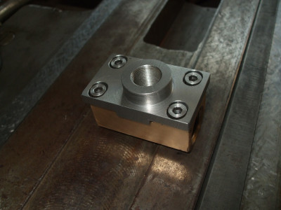

Zaujímavý spôsob ako sa vysporiadať s maticou priečneho posuvu na SV18, niekomu sa to môže hodiť:
http://www.nasetraktory.eu/forum/viewto ... &start=210

Čo presne uľahčí táto verzia oproti originálu? Chcelo by to vymyslieť niečo výškovo aj stranovo doladiteľne. Ale keby niečo také existovalo asi by to tak mal každý.

Vždyť je to stranově laditelný a výšku si můžeš udělat vyšší a dofrézovat a nebo naopak nižší a doplanžetovat.
