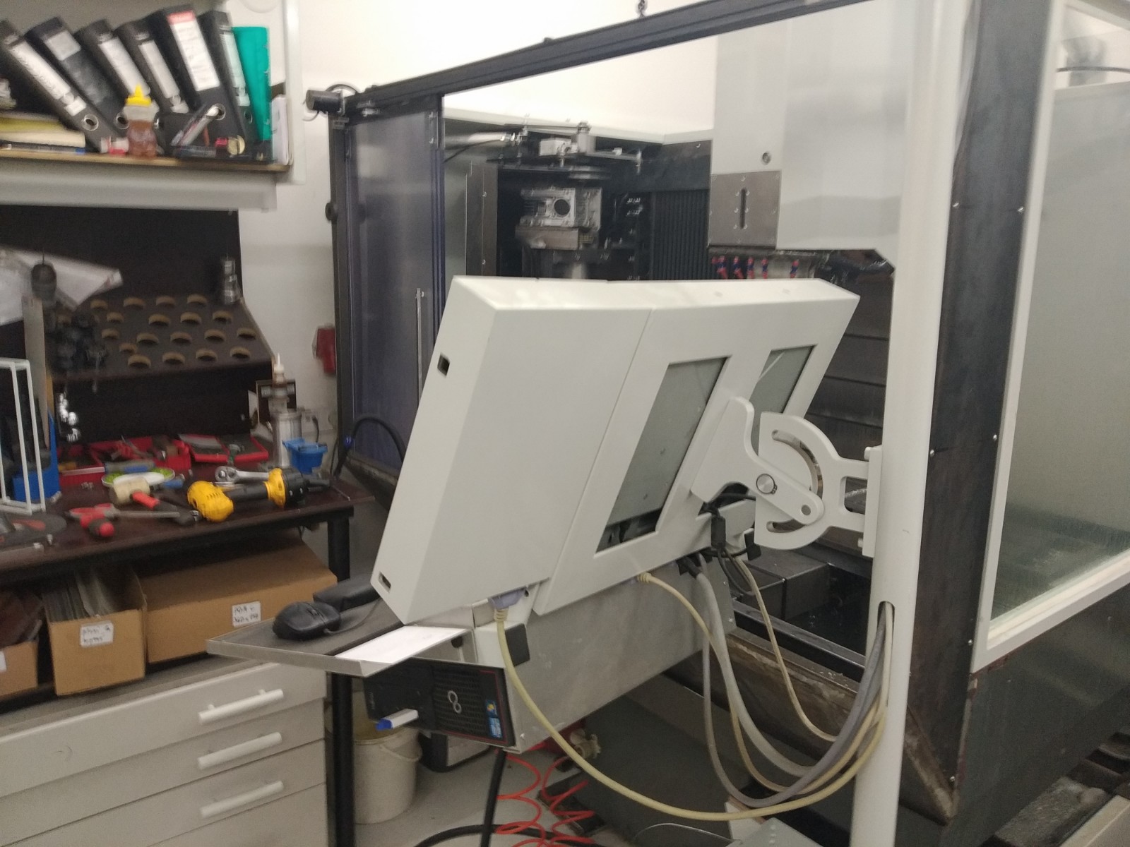

Tohle sem dávám jako ukázku "záhadného chování Machu", o kterém se tu často debatuje. A zároveň kdyby měl někdo podobný problém, možná tu najde inspiraci kde hledat přičinu...
Minulý týden mi Mach náhodně začal vyhazovat Estop (Mach Disabled). Několikrát denně. Nevěděli jsme čím by to mohlo být. V nastavení se nic nezměnilo, nic se neaktualizovalo, nic se nedělalo v rozvaděči ani v PC. Taková otravná záhada :)
Ale nic se neděje náhodou. V Pátek jsem si na ovládacím pultu všiml přicuclejch baterek (magnetické) a teleskopického magnetu. V tu chvíli mi to cvaklo, tohle se změnilo, tohle se tam dalo o víkendu.
Ačkoliv bych neřekl že to může vadit, protože to je přicvaklé na pultu u monitoru a PC je od toho docela daleko, tak to bylo ono, nějaké rušení.
Řešení, sundat magnety :)
Od té doby to neudělalo, takže si dovolím tvrdit že to bylo ono. Tudíž magnetky fuj fuj.

podle fotek to máš ne na monitoru, ale na ovládacím panelu (který se navíc chvěje s mašinou) - ty magnety uvnitř asi na něco působí.
Měl jsem stejnou závadu - samovolný Estop. Nakonec jsem detekoval jako příčinu čínský zaskakovací Estop (také namontovaný na stroji) Prostříkl jsem jej kontoxem, párkrát procvakal a je pokoj. Časem to asi předělám na utěsněný mikrospínač.
(ale že si u toho jeden zanadává :-) )

chb píše: 14. 12. 2020, 6:18 podle fotek to máš ne na monitoru, ale na ovládacím panelu (který se navíc chvěje s mašinou) - ty magnety uvnitř asi na něco působí.
Právě že tam nemají ani na co působit. Takhle to vypadá zepředu.
Je tam jen display s teplotami od vřetene, motoru, rozvaděče, obyč. ukazatel otáček a vypínač + tlačítko na odpojení elektrického Estopu. Teoreticky to mohlo ovlivňovat monitor, protože je dotykovej, ale to by určitě "ťukalo" na víc věcí než jen estop... Takže to muselo jít až do PC uplně dole. Do toho pultu s Estop taky ne, protože tam ten Estop odpojuje i napájení driverů, což se nědělo.
To jsou ty pravý problémy. Už by člověk hledal chybu nevím kde, ale taková kravina ho nenapadne :D

Tak, mám tu update tohohle problému. Ačkoliv okamžitě po odstranění magnetů se tento problém přestal objevovat, vydrželo to 3 dny. Poté, jako naschvál, co jsem to tu popisoval se to začlo zase dít. 3 dny od toho byl pokoj, ale zdá se že problém byl v něčem jiném, i když je fakt zajímavý že hned po sundání těch magnetů od toho byl 3 dny úplný pokoj.
Takže příčina, řešení 2.0 :) Je to ještě větší schíza než ty magnety. Zdá se že to dělal koncový spínač. No jo, ale kdyby to dělal koncák tak by to vyhodilo error, že. Takže co se stalo a jak jsme na to přišli. Žádnej error, v log facility taky nic, jen že se Mach deaktivoval.
Otevřeli jsme rozvaděč, namířili kameru na controller a čekali až se to stane znovu.
Zde je video, v 5:20 je vidět vlevo dole (input 2) jak problikne ledka a v tu chvíli se stroj zastaví. https://www.youtube.com/watch?v=lwBim9F ... Rajcatko_1
Tady druhé video se záběrem stroje, čas 1:10
https://www.youtube.com/watch?v=70DfSYD ... Rajcatko_1
Input 2 je koncák X-. Z nějakého důvodu se takhle aktivuje při pohybu os X,Y.
Poté jsme to zkusili ještě jednou, abychom si byli jisti, znovu problikl a v tu chvíli se stroj zastavil.
Po výměně toho koncáku se to už nestalo. Doufám že to bylo skutečně ono, ještě by to mohl dělat kabel co od něj vede, pokud se to zase stane, vyměníme kabel. Proč ale nebyla zobrazena hláška ? Nejspíš proto že ten signál byl tak krátký, takže controller akorát deaktivoval Mach, ale už nezobrazil žádnou hlášku, protože v tu chvíli už ten signál z koncáku nebyl aktivní. Asi chyba v programu controlleru. Už jsem to reportoval na podporu CSlab i Machu, zatím čekám jak se k tomu postaví...
Musím říct, že jen díky tomu, že CSmio má tak dobrou diagnostiku ( a celkové provedení) jsme na to byli schopni přijít. (a docela se divím že ta ledka vůbec stihla bliknou a ten foťák to zaznamenal :D ) Na jiném controlleru tohle najít by bylo skoro nemožné.
