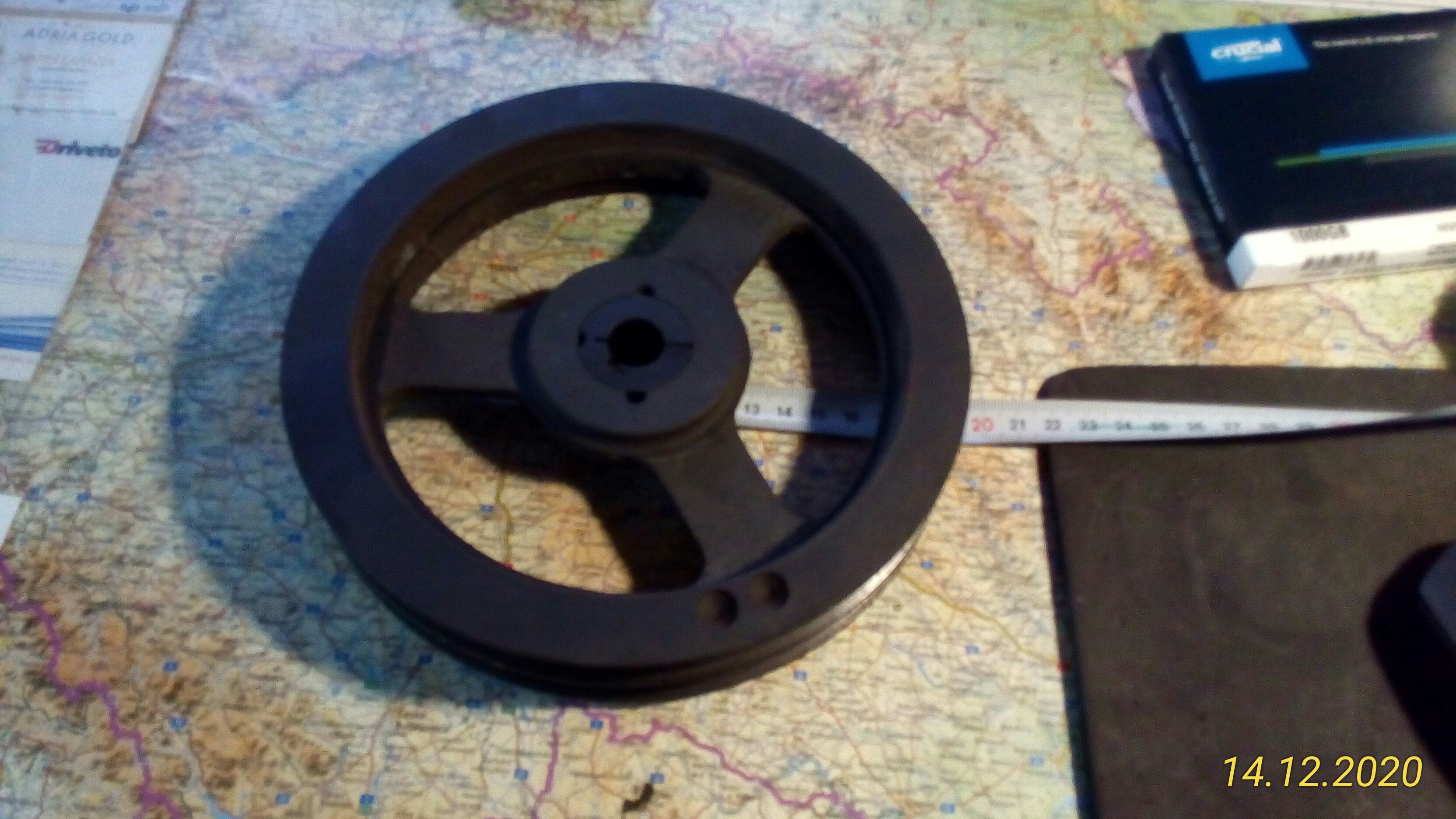

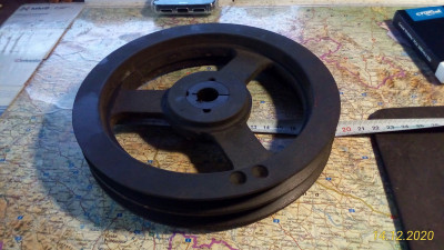

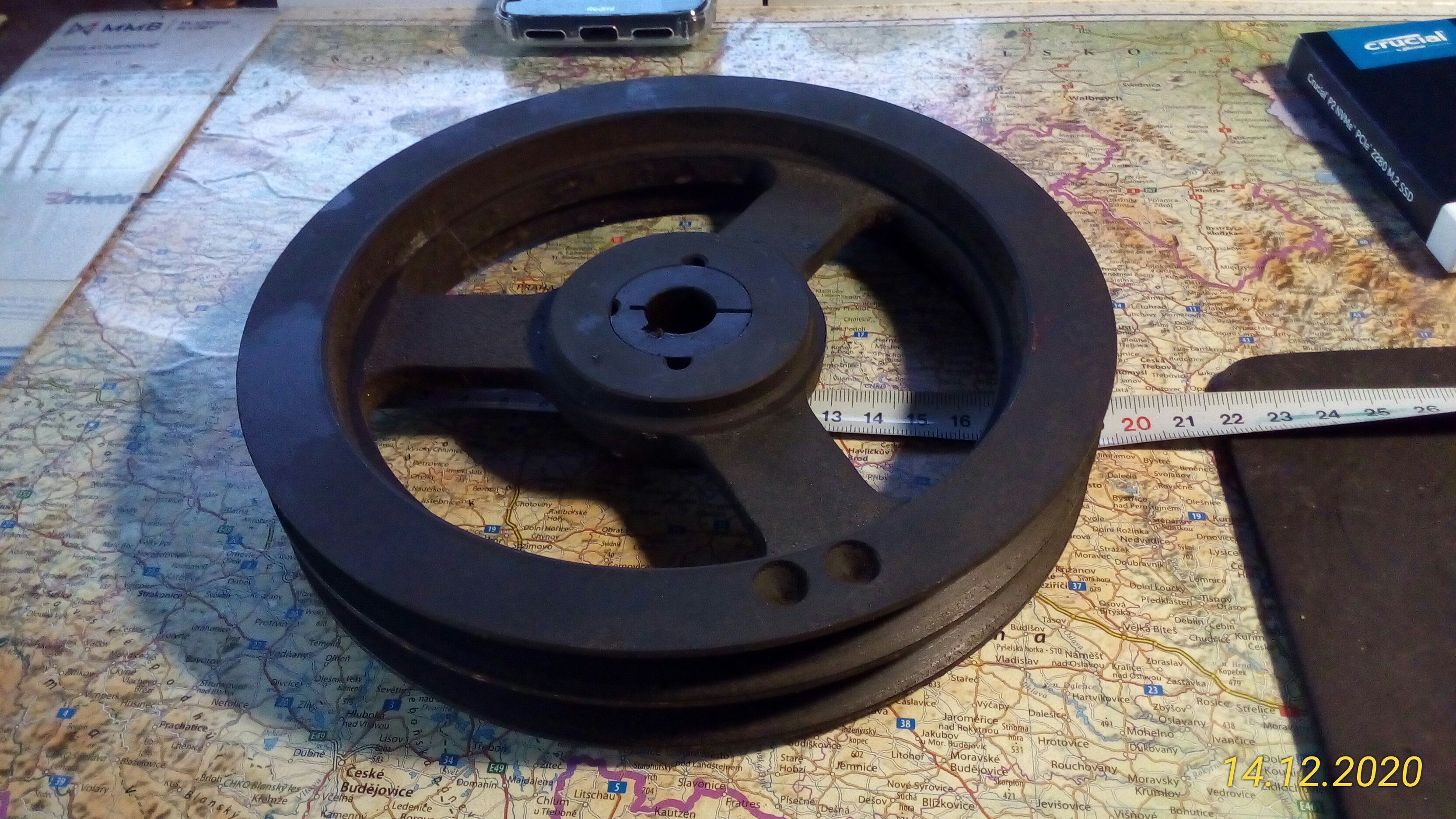

potřebuji na řemenicích z ocelolitiny ubrat na obvodu asi 3mm ale nůž s plátkem si ani neškrtne ? čím se to dá oříznout ? pokud možno česky nejsem expert :-)

Obyčajná oceľoliatina ide v pohode obrábať akýmkoľvek nožom, kľudne aj radekom. A remenica asi nebude kalená.

Bohužel neporadím čím obrobit ale zřejmě se jedná o efekt používaný cíleně při výrobě lanovnic. Tam se pro odlití drážky pro lano používalo kovové jádro vkládané do formy z pískové směsi. Kovové jádro způsobilo rychlé ztuhnutí litiny (mimochodem za pojem ocelolitina se u Doc. Macáška na VUT v Brně vyhazovalo bez milosti od zkoušky z litin) a v povrchové vrstvě vznikne tzv. bílý lom/bílá litina (uhlík se nevyloučí ve formě grafitu), což je za normálních okolností vada - litina je v tom místě velmi tvrdá ale zase na druhou stranu křehčí. (na lomu se jeví bílá, proto ten název). Drážky lanovnic jsou potom velmi odolné proti opotřebení ocelovým lanem. Z praxe na apertuře si pamatuju, že byla docela fuška odbrousit i stopy po dělení jádra.
Pokud mám pravdu, tak to může být problém, protože je to schválně vyrobené "proti obrobení/opotřebení"

řemenice o průměru 190mm a neskutečně tvrdá

Minimálne podľa tých vyvŕtaných dier na vyváženie to až tak tvrdé nebude, teda ak to nevŕtali tvrdokovom. Škrabni do toho pilníkom a bude to jasné.

1. není to ocelolitina .(navíc by to bylo jedno ) problém je jenom bílá litina a tohle je tvárná nebo temperovaná litina .
2.odhad je vysoká řezná rychlost a malej posuv.

děkuji za rady , točím to na soustruhu WAVERKA předělaný z transmise na elektromotor, stupnice z dob rakousko-uherska v palcích a posuv nejpomalejší co se dá nastavit, otáčky odhadem cca 120/ minuta ale je to bez posuvu , při zapnutém posuvu to řemenici vyrazilo z univerzálky

Chce to nůž s negativním břitem.

Řemenice je hezká, ale ten nůž jsi nám neukázal ;-)

díky za rady , přivedlo mne to na způsob jak to udělat, místo nože jsem na nožovou hlavu přišlouboval flexu a při co nejnižších otáčkách jsem to orval flexou
