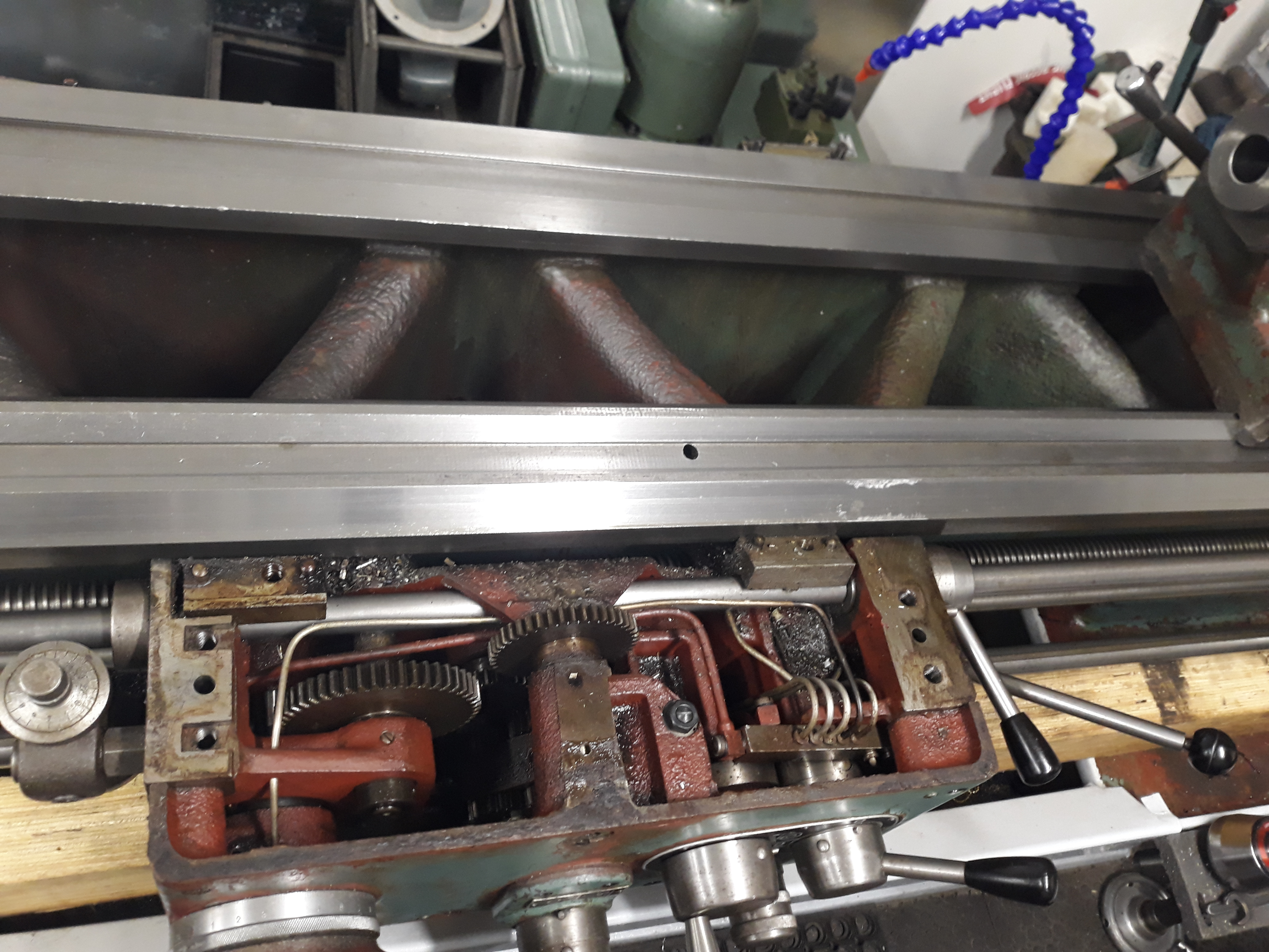

Riešení je určite omnoho viac, veď stačí sa pozrieť ako to majú riešené novšie stroje. To originál riešenie mi príde úplne nepraktické predovšetkým v prípade, ak sa vrchný diel priečneho supportu(v podstate matica) vychýli z osi skrutky(opotrebenie, oprava a pod.) a treba vymeniť skrutku s maticou. Riešenie vyššie som to tu dal ako inšpiráciu, ale kreativite sa medze nekladú. Keby sa tie matice predávali takto stranovo nastaviteľné, tak je to prijatelné riešenie nielen pre hobíka, ktorý nemá možnosť frézovať a pod.

Ta matice vypadá zajímavě, ale mě to přijde tak trochu jako zbytečnost nebo se pletu?
Předpokládám, že po konci životnosti šroubu a i matice budou plochy suportu potřeba přerovnat, zaškrabat, koupit matici, označit a vyříznout závit a osadit nový šroub. Potom předpokládám, že tato oprava vydrží dalších X let a nebude potřeba nic štelovat zvláště pak při hoby použití.

Tak já se taky zdovolením přizvu . Původně jsem chtěl vyměnit jen šroub s maticí

servis4sp píše: 14. 12. 2020, 10:59 Tak já se taky zdovolením přizvu . Původně jsem chtěl vyměnit jen šroub
Na obrážačke? No neviem neviem. 🤔
Bal by som sa viacerých vecí: rovinnosť toho stola, deformacie po pritiahnutí o ten stôl a veľkého úberu materiálu. Brúska je brúska. Ale možno sa mýlim.

Nemám skúsenosť z praxe ale len v teoretickej rovine. Ťa hovorí že obrazanie / hoblovanie sa bežne používa na tieto práce. Teda vedenia strojov. Rovnobeznost vie dodržať, údajne za výnimočných prípadoch vie spraviť aj lepší povrch.

pieskomil píše: 15. 12. 2020, 7:40
A ty máš doma obrážečku??

Mě to chodí ve dvou stovkách😉, a to je jako přídavek na zaškrábavání skoro málo😁😁
Co se týce upnutí, tak tam mám ty opěrné lišty abych to mohl přitáhnout opravdu na citovku.
Vzít jen pet stovek není problem😉

Problém je jen to upínání a měření.
Vršek suportové desky bývá různě deformovaný od šroubů v T- drážkách jak od malého suportu, tak od zadního nožového držáku. Různě domlácený, prohnutý...
Myslím, že nejlepší způsob je zaškrabání ploch, přitom měřit mikrometrem konce vedení (vršek/ spodek) a po zaškrabání desku podle možností obrousit z druhé strany, ideálně tak aby zůstala stupnice :D
Možná se to někomu položené na desce nehoupe, ale já to ještě nepotkal :)

Dnes si do moosu odvezli vřeteník - generálka započala :). A zjistil jsem tu věc, že lože se brousí s namontovanými nohami, protože, hlavně asi levá noha, může lože při přitažení, když nejsou dosedací plochy nohy a lože úplně rovné (což asi nejsou), prohnout. Zaškrabávání dosedacích ploch vřeteníku by pak mohlo být k ničemu. Takže moje plány, že si lože krásně odvezu za autem do Lipníku sám, vzaly za své - ty nohy navíc už neuvezu.

Já to prosím vím :) Všiml jsem si toho, když jsem měl vřeteník jen tak položený na loži a povolil jsem šrouby v levé noze, tak se začal houpat. Myslel jsem si, že je to nějaký defekt, ale dozvěděl jsem se, že je to normální jev.
Navíc mi tvrdí, že jak se vřeteník jednou povolí a sundá, tak by se vždy měl doškrabat zase na své místo.

Presne. Nakoniec sa môže stať že tie dve rovne plochy budú síce rovne a navzájom súbežné ale nebudu súbežné s rybinou...
