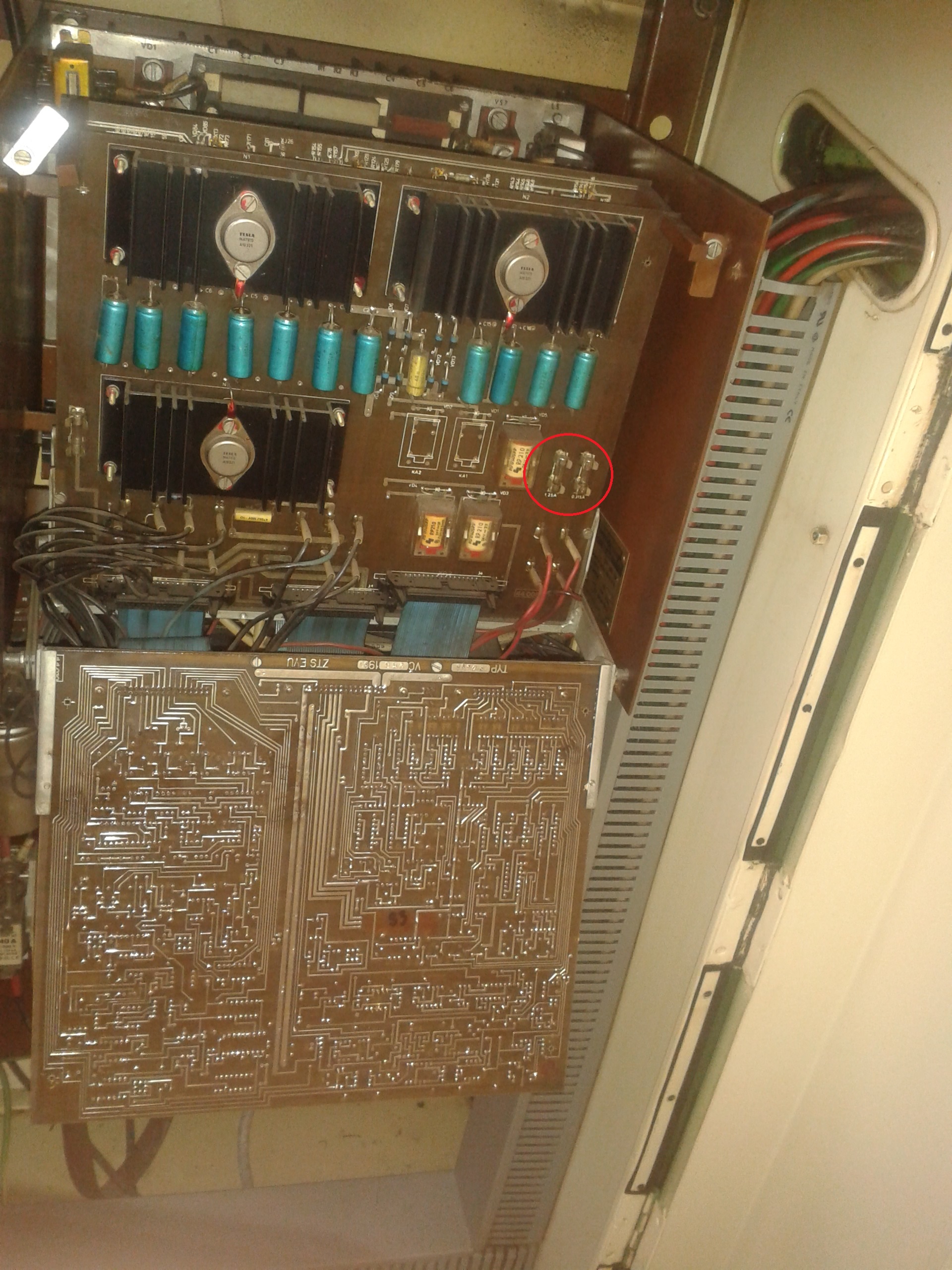

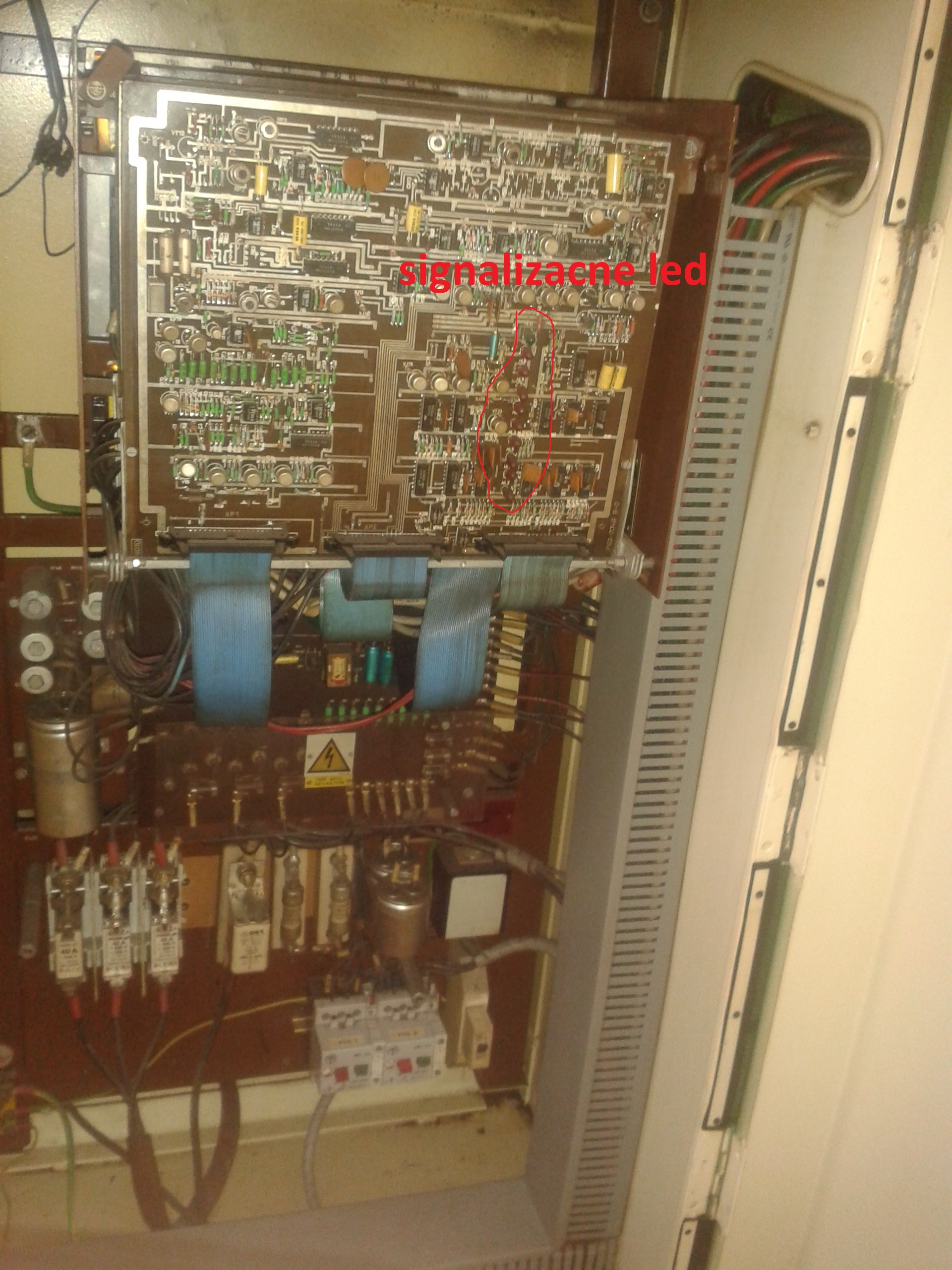

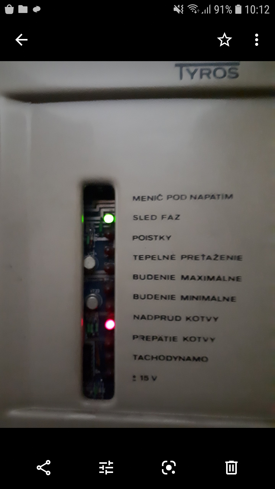

Trevor2
Příspěvky: 113
Registrován: 29. 9. 2019, 8:55
20. 12. 2020, 9:04
Valecek co ma v sobe tycku by este uslo ale mikrospinac to je uz aj na mna dost.
dole mas foto. Ak mas fakt tyros, tak musim mat hore v skrini samotny regulator a ten sa sklada z viacerych plosakov, ktore sa otacaju na pantoch a otvaras to ako knihu. Na vrchnej doske su cervene led diody, ktore signaluzuju poruchy, ale ked chces vediet, ktora co znamena, tak potrebujes plastovy kryt, kde je popis. Samotny tyros je napajany z trafa, ktore je na chladici kde su aj tyristorove moduly. Odtial idu cervene vedice na plosak zdroju. Su tam dve male trubickove poistky 5x20. Tieto treba skontrolovat a premerat cely ten zdroj ci dava von napetia. Na chladicoch su tri stabilizatory a na ich vystupoch musi byt napetie. Pokial tomu nerozumies, tak to bude aj tak beh na dlhe trate a najlepsie bude, ked si tam zavolas nejakeho elektrikara, ktory sa tomu rozumie. Bezny "murovy" elektrikar ti ale moc nepomoze :D
PS: dufam ze autor fotiek sa nebude hnevat, ze som pouzil jeho fotky bez suhlasu :D

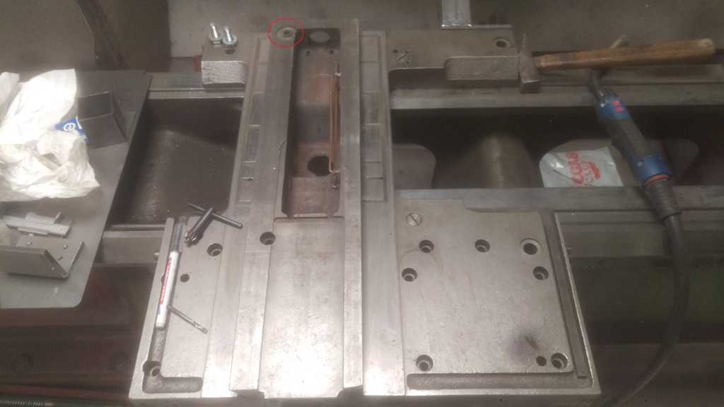

Jen ze zvědavosti, jak je u SUI 50 udělané snímání polohy příčného suportu?
Trevor2
Příspěvky: 113
20. 12. 2020, 10:01
majo477 píše: 20. 12. 2020, 9:16 Len pre istotu,po zapnuti hlavneho vypinača treba zapnút aj regulator zeleným tlačitkom na lavej strane ktoré svieti a po zapnuti nesvieti,,Screenshot_20201220-101242_Photos.jpg
Ty na takom ficis, ci si len vytiahol fotku z rodinneho albumu :D
Snimanie suportu pre konstantnu reznu rychlost sa robi snimacom v zadu na suporte. Snimac je dole a zneho vychydza tycka, ktora sa opiera o pohyblivu cast priecneho suportu. V nej je vyfrezovana drazka sikmo, takze cim viacej ides priecnym suportom ku stredu, tym viacej stlacis kolik, cim sa meni aj hodnota snimaca.
