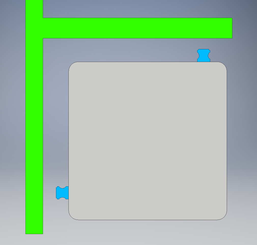

A máme tady další etapu. Portál.
Dotaz - může mi někdo vysvětlit výhody a nevýhody posazení kolejnic ve dvou rovinách místo v jedné? Viz ilustrační obrázek, pohled z boku -
(zelená Zosa, šedá rameno portálu, modré kolejnice)
Kromě toho, že to co trčí ze Zosy dozadu k vozíku musí být vyrobeno poměrně přesně, aby se vozíky nekřížily, nebo že bych teoreticky mohl seřizovat/rozhazovat kolmost Zosy, a že mi to umožňuje umístit hřeben na horní plochu a otočit ho směrem od poletujícího bordelu, tam v podstatě žádnou jinou výhodu nevidim. Nebo...?

To zelene neni asi osa z, to bude drzak osy Z.
Zrejma vyhoda tady bude v rozlozeni pusobicich sil, jen by mohly byt nahore dve kolejnice paralerne. Pri absenci bocni kolejnice to nebude podeprene, a pri zaveseni pouze z boku to bude mit tendenci k vyvraceni, ale on by to nekdo mohl nasimulovat v nejakem programu a pridat to sem. jako darek vanocni.
Mám frezku z roku 38, a tam je cely drzak dvou Z os zaveseny na horni plose (plocha - planzeta - loziska) a bocni plochy jsou kluzne, tedy hlavni zatizeni pusobi na tu horni plochu skrytou pod planzetou.

ona většina řeší problém jak udělat dost dlouhou "rovinu" pro kolejnice a "protirovinu" pro vozíky. Dělat to ve dvou rovinách je jistě obtížnější/nákladnější.

No že je problém udělat dvě drážky v jedné rovině víme, ale tak když už je to jednou upnutý v pětiose a zvládneš udělat drážky kdekoli v kterýmkoli směru, tak už to moc neřešíš, všechny budou paralelní.
No zátěž hlavy asi nebude tak nutný řešit, visí na tom "pouhých" sedmdesát kilo, to bez problému zvládne jeden vozík, a dávám na každou kolejnici pro jistotu tři, takže myslíte že těch sedmdesát kilo bude opravdu třeba podpírat navrchu? Já tam totiž furt nějak postrádám nějakou výhodu tý zadní/horní kolejnice, respektive její umístění. Aby něco nesla, to by musela být blíž těžišti a ne naopak takhle vystrčená co nejdál od vřetena. Takže jediný co dělá je, že poskytuje druhý bod opory. Jinak nese prd. Všechno leží na dolní kolejnici. Ta to má sice vertikálně v malíku, horizontálně (čili v rovině x/y frézky ) taky, je v této rovině podepřená, ale je na to vlastně víceméně sama. Tak proč to někteří výrobci takhle řeší? U velkých, jako fakt velkých mašin to chápu, ale u "malých" portálovek?

čím väčšia vzdialenosť medzi koľajnicami, tým lepšie. sily pri obrábaní sa lepšie zachytia-
3 vozíky na 1 koľajnicu je zbytočné.
pri správnom uložení koľajníc a vozíkov, napr. podľa toho obrázku, musia byť nastavené vozíky tak, aby každý zachytával svoju časť (1/4) zaťaženia.
Nie je správne, aby všetko chytal 1 vozík, resp. koľajnica.

Viděl bych to jako amatér čistě o vzdálenosti.
Logicky čím dál vozíky jsou od sebe, tím mám tužší celek a dát je stejně daleko v jedné rovině znamená větší zástavbový rozměr.
Takto to mám na výšku poloviční a vozíky přesto vytváří solidní základnu.
(jak psal r4cv :) )

O tom nikdo nepochybuje že čím dál jsou vozíky tím líp. Ale zrovna v tomto případě bohužel není 1/4 na vozík, ale dva vozíky nesou většinu, a ty zbylý dva - horní - nesou prd. Proto, a nejen proto, se ptám, zda je takovéto uložení nějak výhodnější, jestli to něco přináší. Já tam skoro nic nevidím, jen malé bonusy, viz vzdálenost, a nevidim zádrhely, tak jestli s tím má někdo zkušenost nebo aspoň názor.
Přední plocha, na které by případně vozíky byly v jedné rovině, bude tak jako tak nejmíň 250mm vysoká, kolejnice by tak mohly být řekněme 180mm od sebe, to není nějak zvlášť málo.
A úplně s tebou nesouhlasím že víc jak dva vozíky na kolejnici jsou zbytečný. Jako ano, dva jsou plně dostačující, ale jsou mašiny kde jich je třeba šest na jedný kolejnici, nesoucí jedno břemeno. Jen kvůli váze?
A musím říct že když jsem použil na stávající mašině tři vozíky na kolejnici (prostě přebejvaly), je to pocitově solidnější a tužší.

A s těmi vozíky nesouhlasím, tu hmotnost by nesl spodní jen tehdy pokud by ta konstrukce byla extrémě poddajná.
Když je dost tuhá tak ti celek jen tak nedovolí zatížit jen spodní vozík.

páka - dva horné vozíky sú náhrada pevného bodu na páke. silové pomery nech si zistí každý sám.
dva spodné musia zachytiť reakciu od nástroja.
nástroj bude ako ďaleko od horného vozíku? a aká tam bude pôsobiť sila?
