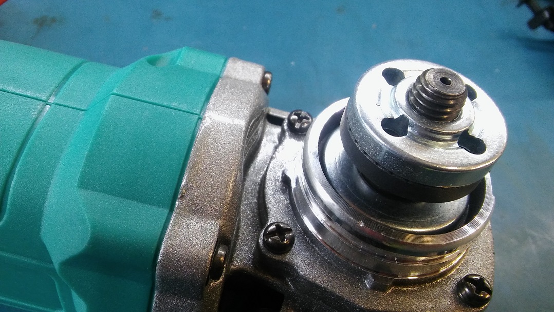

Mex> Ze zvedavosti jsem si loni koupil nejnovejsi cinskou "kopii" 18V Makity. Je to mensi flexa velikosti 100mm s vtipnym jmenem "Lithium". :lol:
Az ted jsem se ale dostal k tomu, ze ji kuchnu a v rychlosti promerim zakladni veci.
Ma to jednoduchy softstart a rozjizdi se od 13V, zastavuje pri 11.8V. Kompatibilni s Makita aku BL18x.
Jde komutatorovy motor s volicem pro tri rychlosti- naprazdno s nasazenym 100mm reznym kotoucem jsem nameril pri napajecim napeti 20VDC: 76W (3.8A) , 102W (5.1A) a 140W (7A).
Odpovidajici zmerene rychlosti: 6300rpm, 8250rpm, 10100rpm.
Vse 5s plovouci prumery, rychlost to drzi pekne stabilni.
Provozni abs max odber jsem zmeril 32.7A (crest, <1ms), jinak v zatizeni pri rezani ocelove kulatiny D70 s adekvatnim pritlakem to dela cca 15A-17A, takze pracovni prikon nejakych 300-350W. Stale se 100mm, 1.6mm reznym kotoucem, rezny vykon je poplatny el. prikonu, odhadem tak o pulku pomalejsi rezani nez s malou 125mm 230VAC Makitou.
Takoveho rezani tedy teoreticky vydrzi nejsilnejsi 6Ah aku v dobre forme cca 20min nonstop. Realne to bude odpovidat asi tak 30-45min prace.
Nicmene seriozni RMS hodnoty pro nejakou typickou cinnost (resp. jeji zatezny cyklus) nemam a nebudu ani merit, dostatecnou predstavu jsem si uz udelal.
edit> mimochodem deklarovana byla jako 800W :D

Dawe píše: ↑23. 1. 2021, 8:44 Ma to jednoduchy softstart a rozjizdi se od 13V, zastavuje pri 11.8V. Kompatibilni s Makita aku BL18x.
Pěkné měření.
Tak si u té baterkové flexy přece jen trochu pohráli se spotřebou naprázdno. U síťové verze se s tím evidentně nemazali, tam na nějaký watt sem nebo tam moc nekoukali.
Příkon vlastního řezání je pak srovnatelný. Samozřejmě to není plně porovnatelné, protože to bude hodně záviset na kotouči, řezaném materiálu atd.
Ale jako základní ukazatel to poslouží.
Takže podle mě z toho plyne, že vyšší spotřeba síťového modelu asi příliš nesouvisí s nižší účinností motoru, ale spíš s konstantní energetickou ztrátou - odpor ventilátoru, aerodynamický odpor rotoru, ztráty v ložiscích, vazelína atd.
