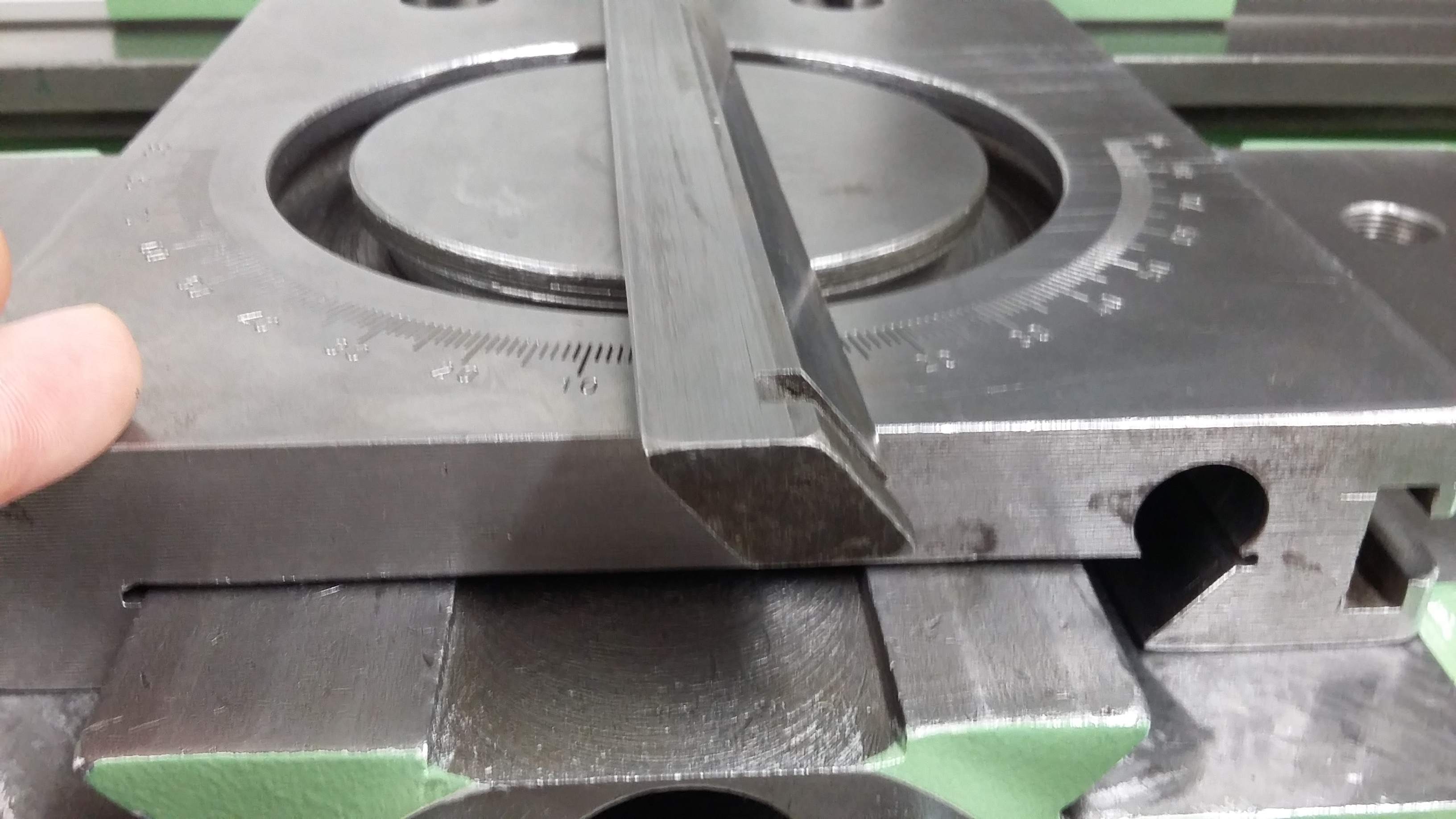

Chlapci jak to vidíte s vymezovacíma klínovýma lištama suportu? Po zaškrabání jsou lišty logicky krátké, teda alespoň u mě.
Cenovou nabídku mám na všechny tři kusy polotovarů (příčný, nožový, odjížďák) a popravdě je to na mě celkem dost (M-moos 6897Kč jsou nejlevnější z toho co jsem poptal)
A tak přemýšlím jestli je nějak neprodloužit :?
Máte s tím nějaké zkušenosti?

Možná by pomohlo z nečinné strany klíny podložit přesnou planžetou. Mám to podobně na svojí S28.
Planžety třeba zde: https://www.mepac-eshop.cz/cs/ocelove-11274;-12003-

Nevím, jestli to vypodložení chápu. V mém případě by bylo potřeba vypodložit jednu ze stran červeně označených a ty musí být vzájemě zaškrabaný s protistranou suportové desky.

Salus ti pise ze ze vypodlozit necinnu plochu ta je vpravo.keby to das vlavo logicky by sa ti to posuvalo a vytahovalo von pri pohybe suportu .Predavaju napriklad obchody s meracou technikou Somet a ine rolky podkladacich folii presnych roznych hrubok

Jasný, už mi to došlo :) To ano, to by bylo řešení. Tu pravou stranu po celé délce vypodložit.

Otestovat to můžeš planžetou vystřiženou z nápojové plechovky, také jsou prý docela přesné :)

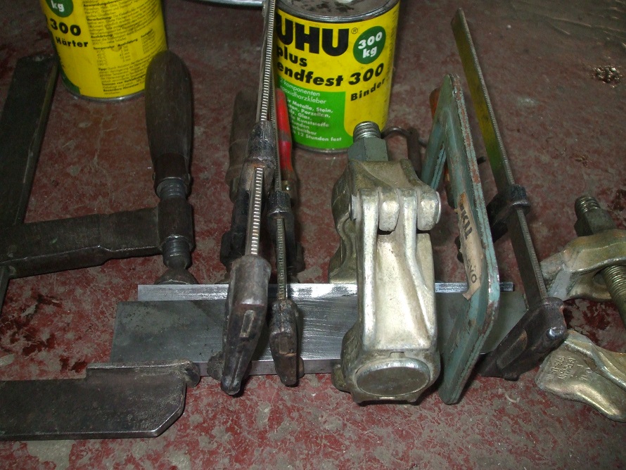

Nemal som poruke planžetu, tak som planžety vyrezal z listu pilky (presne vyhovovala hrúbka). Zalepil epoxidom, poistil šrobkami, zaškrabal, je to OK, akurát trochu papračka.
