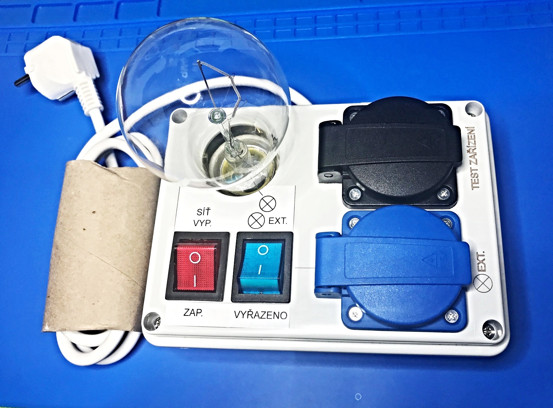

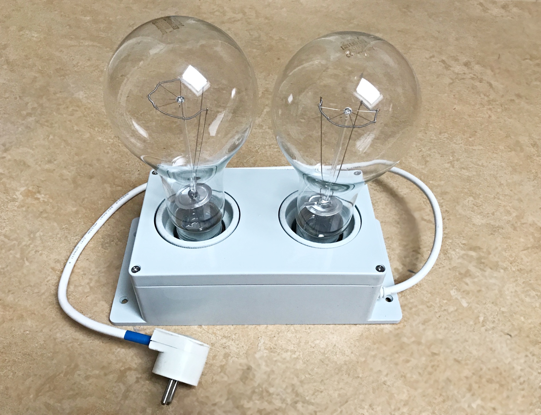

Dodělal jsem externí žárovkový expandér ke svému žárovkovému omezovači, jsou to dvě žárovky po 500W, v omezovači je žárovka 200W, takže celkem 1200W, to znamená, že mohu žárovkový omezovač používat na zkoušení zařízení až asi cca do 400W, což mi asi bude stačit...

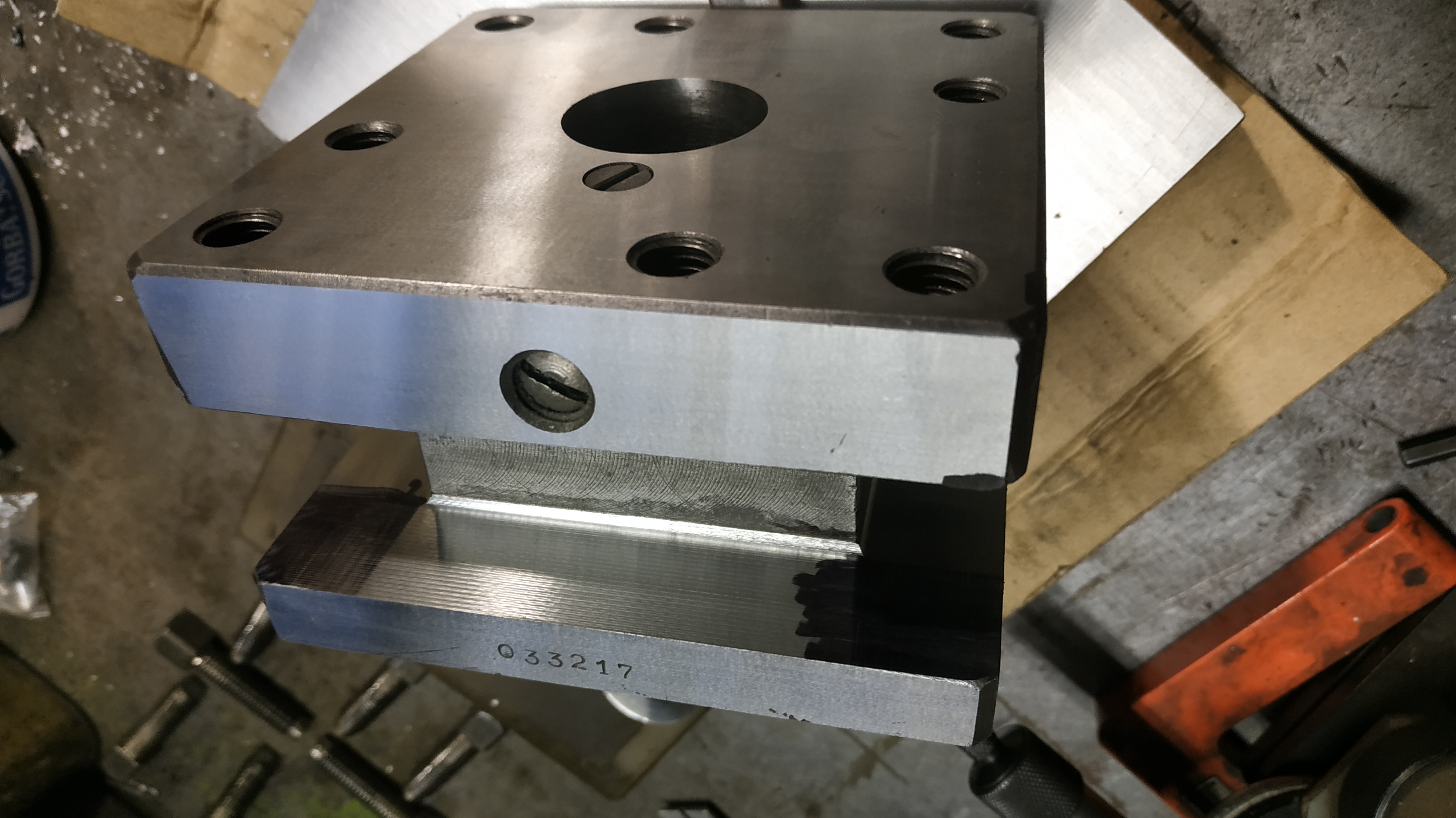

Trochu brúsenia. Dosadacie plochy na nože už boli 0,3 do oblúka tak som to porovnal komplet naokolo. Cca 10 hodín práce na 3M642.

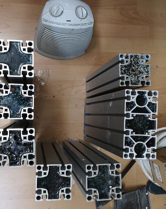

Tak jsem se konečně dostal k vyplnění profilů směsí (od kamenů až po 1mm) a epoxidu.
Hmotnost se rozumně zvedla takže už osa Z nebude těžší než základna a snad i následné chování rámu se zlepší.

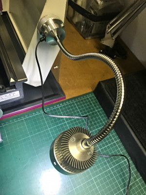

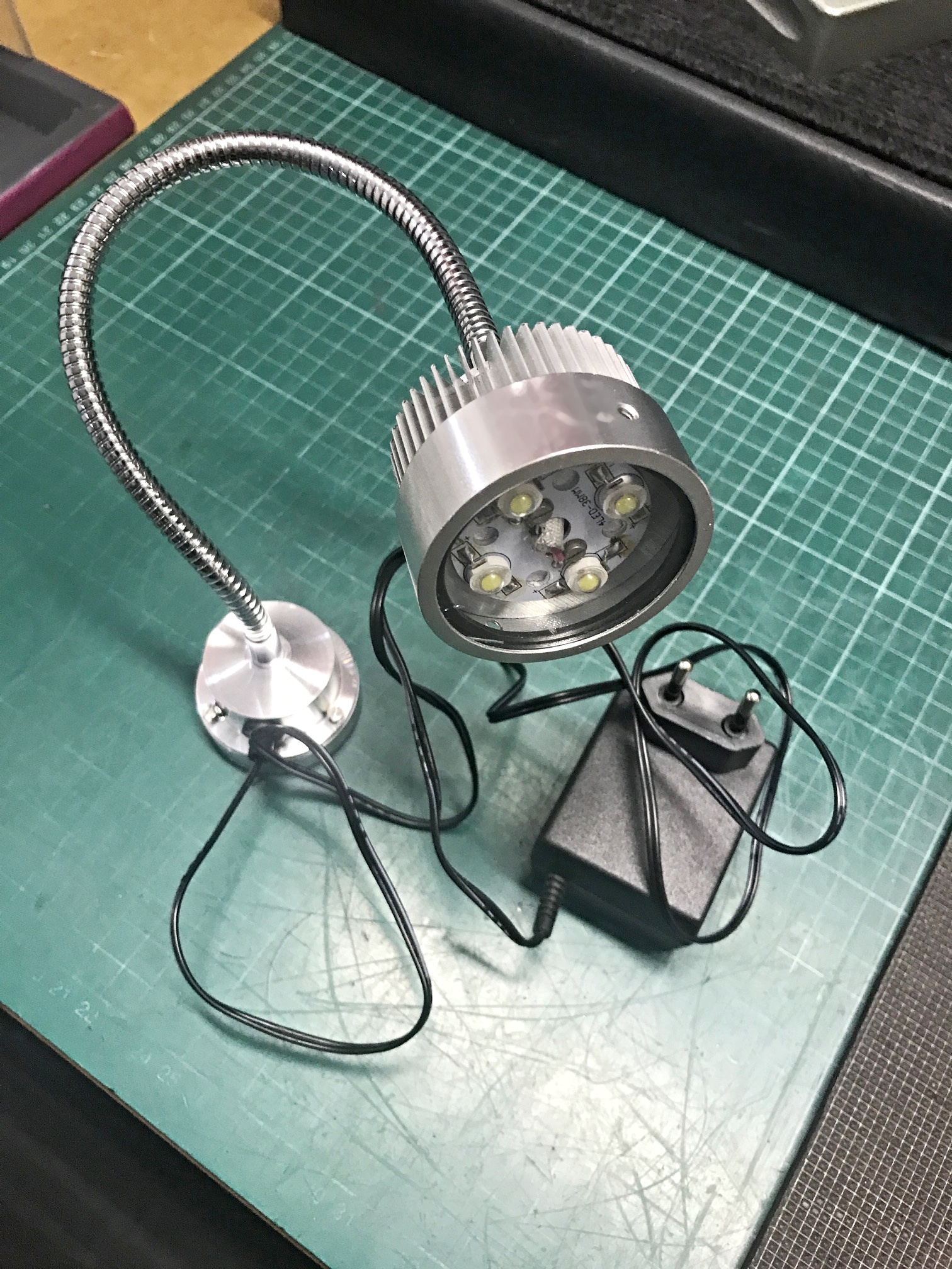

Dvě LED lampičky, jedna pevná, nasměrovaná na stůl frézky, druhá s magnetem použitelná kamkoliv dle aktuální potřeby přisvícení...

Ta magneticka je paradni, kdese daji dily na ni sehnat? Diky

Kdysi dávno jsem ji koupil na AliExpressu, měl jsem ji na frézce, ale nestačila, proto ta druhá, silná (výlohový reflektor 20W), tu malou jsem předělal na zásuvkový adaptér a přidělal magnet a přes tenkou gumu (proti ujíždění) na základně to drží jako bejk. Takhle vypadá.
