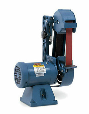

Keď pozerám na tie pásovky tak sú to dosť rozmerné stroje. Mne by stačilo niečo takéto. Dať k tomu Fmenič a dáš na stojan ku stene...
