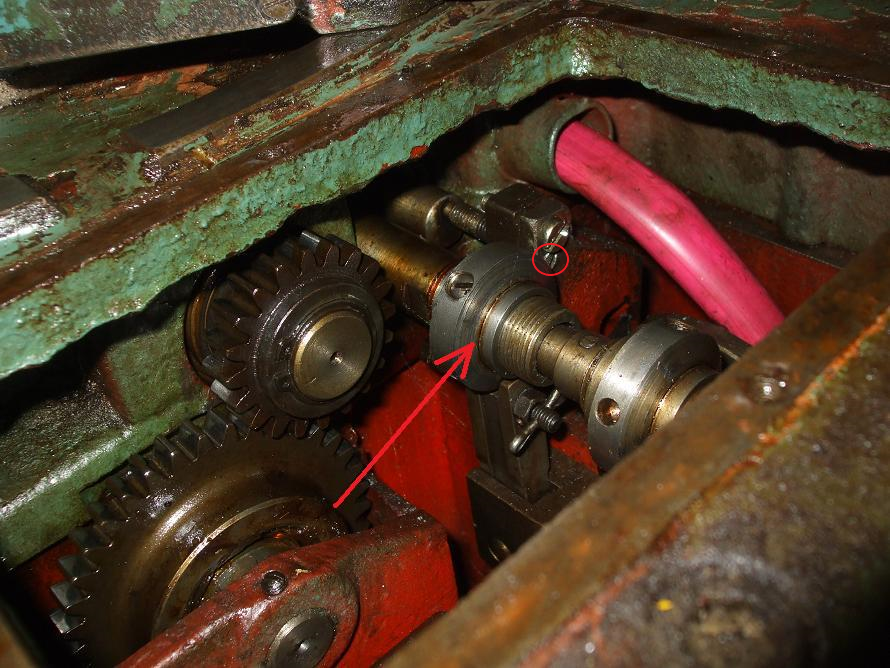

Zdar pánové, mám trable s rychloposuvem na FA3U. Standardní posuvy chodí bezproblému. Nejprve se trable začali projevovat na vertikálním posuvu stolu směr vzhůru. Následně i na ose Z. Vypadalo to na volnou spojku, ale ani její dotažení příslušným šroubem nepřineslo kýžený výsledek. Občas se chytí, ale to už je tak jednou z deseti. Mám sundaný stůl, odkrytovanou jak posuvovou, tak tak převodovou skříň a né a né najít problém. Přítlak spojky se jeví dostatečný. Při přepnutí posuvové na rychloposuv motor běží, spojka je seplá ale hřídel se netočí. Máte někdo nějaký nápad ještě předtím, než to budu celé rozebírat?

Doťahoval si kde- v pravej alebo lavej skrini?

Ahoj, díky za vizualizaci :) V pravé skříni, přesně jak ukazuješ. Povolil jsem aretační šroub a přitahoval jsem napínací šroub táhla spojky až do fáze, kdy začal rachtat. Zaráží mě, že se občas chytí a jede bezproblému ale, většinou nereaguje. Jakmile je na rychloposuvu větší odpor (vertikálně stůl nahoru) tak se nehýbe. Jde mi o to, jestli není ještě někde možnost regulace mimo napínací šroub. Případně zdali někde není střihlý pojistný kolík. S vidličkama posuvů jsem nehýbal, pač fungují a myslím, že na rychloposuv vliv nemají..

Potom bude asi chyba na lavej strane- povolená spojka, alebo vymačkané excentre pod rozpernými guličkami.

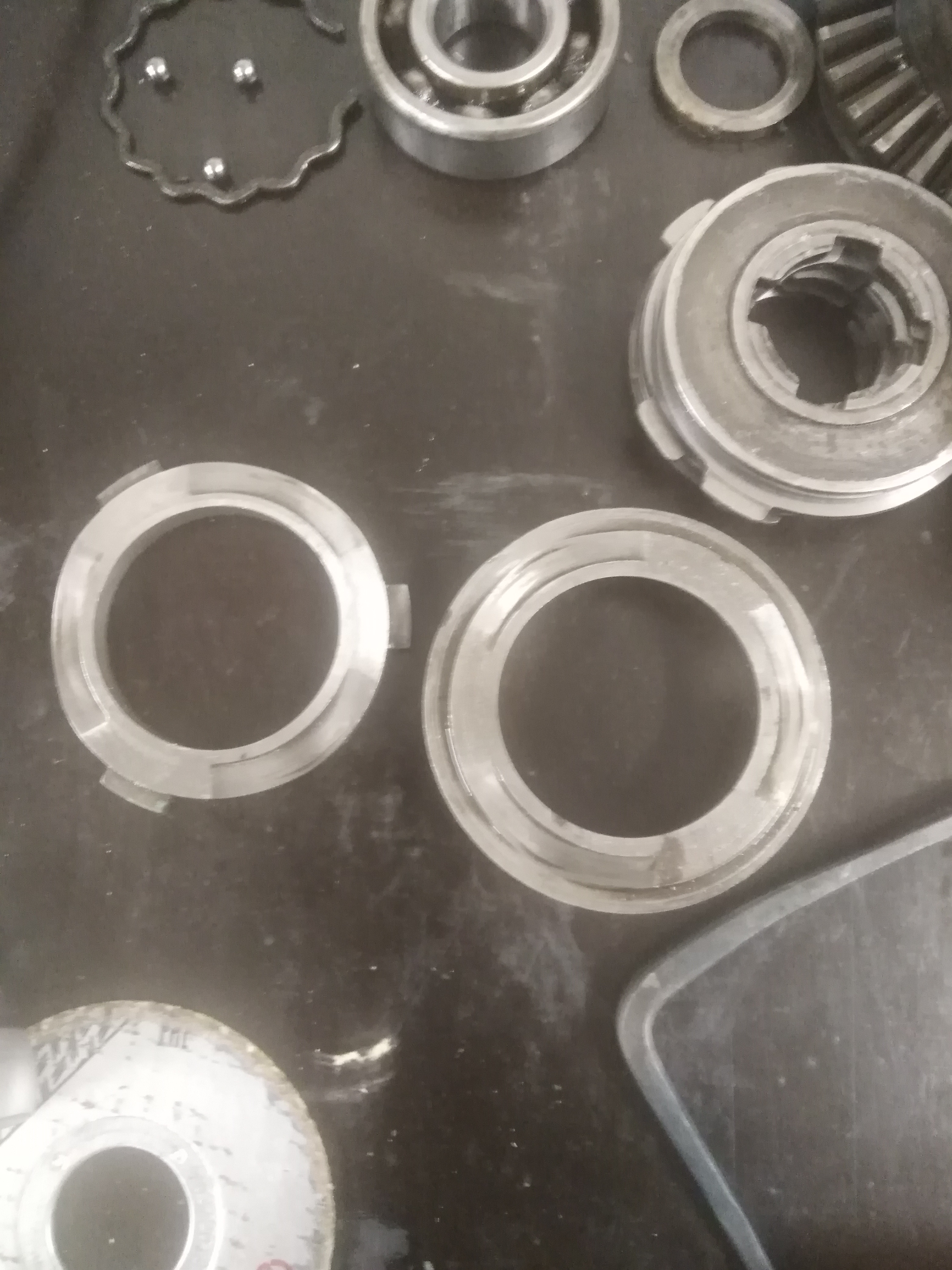

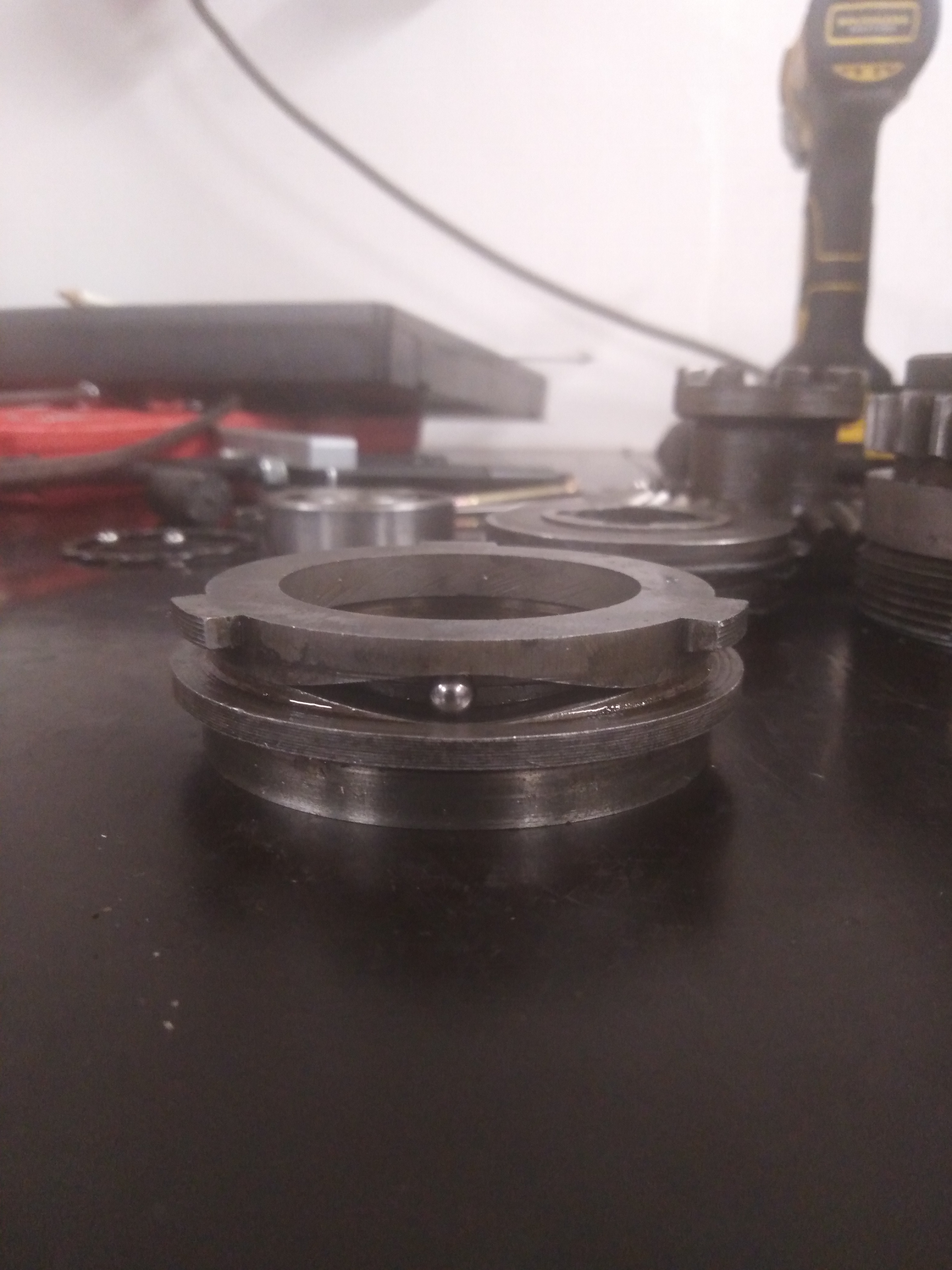

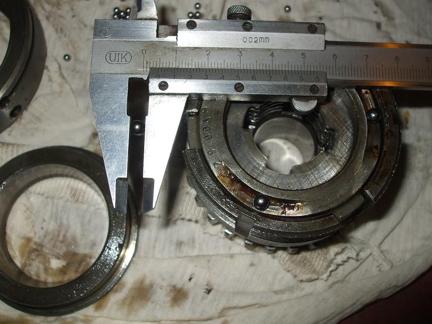

Taky řeším problém s rychloposuvem.Vyndal jsem lamelovou spojku a rozebral ji.Myslím si že problém je právě v těch ekcentrech protože když je k sobě přitlačím nezůstane mezi nimi žádná mezera (mám namysli malou třeba 0,5mm )a to si myslím že je špatně.Napadlo mě že bych tam dal větší kuličky.Ty co jsem vyndal měly průměr 4,9(2kusy) a 4,75(jeden kus).Chtěl bych tam dát kuličky o průměru 5,5 mm.Vyřeším tí ten problém nebo je to blbost. A ještě jsem se chtěl zeptat jestli jsou tam jen tři a nebo jich je tam víc. Děkuji zaodpověď a radu.
