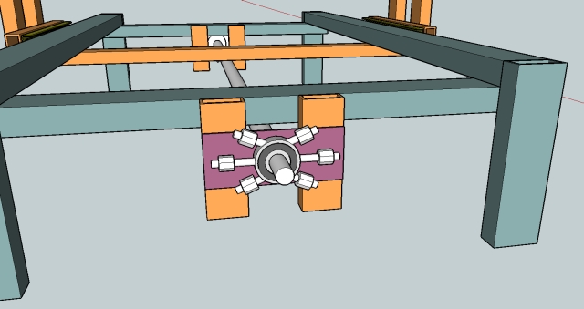

Dobry den,
zozmyslam nad jednoduchou a lahko realizovatelnou nahradou za loziskovu jednotku pre srob na hlavnej osi. Chcel by som sa opytat skusenejsich, ci by mi riesenie na obrazku mohlo fungovat:
Bordovou farbou je platna a na nej nazvarane matice. V strede platne je otvor pre prechod zavitovej tyce. Lozisko je uprostred. Skrutky po pritiahnuti zafixuju lozisko.
k
Příspěvky: 814
Registrován: 12. 8. 2008, 12:00
Bydliště: Kosice SK
7. 12. 2009, 10:20
No hladam slova ako s ak tomu vyjadrit ..
taketo ulozenie ... to uz mozete drzat v ruke .. nebude to mat ziadnu tuhost.. axialnu silu to nezachytava vobec .. Tam treba normalny domcek a 2x lozisko (kuzelikvoe alebo s kosouhl stykom). Na druhu stranu radialne lozisko ale normalne domceky .. kde sa da vymedzit vola v axialnom smere.
