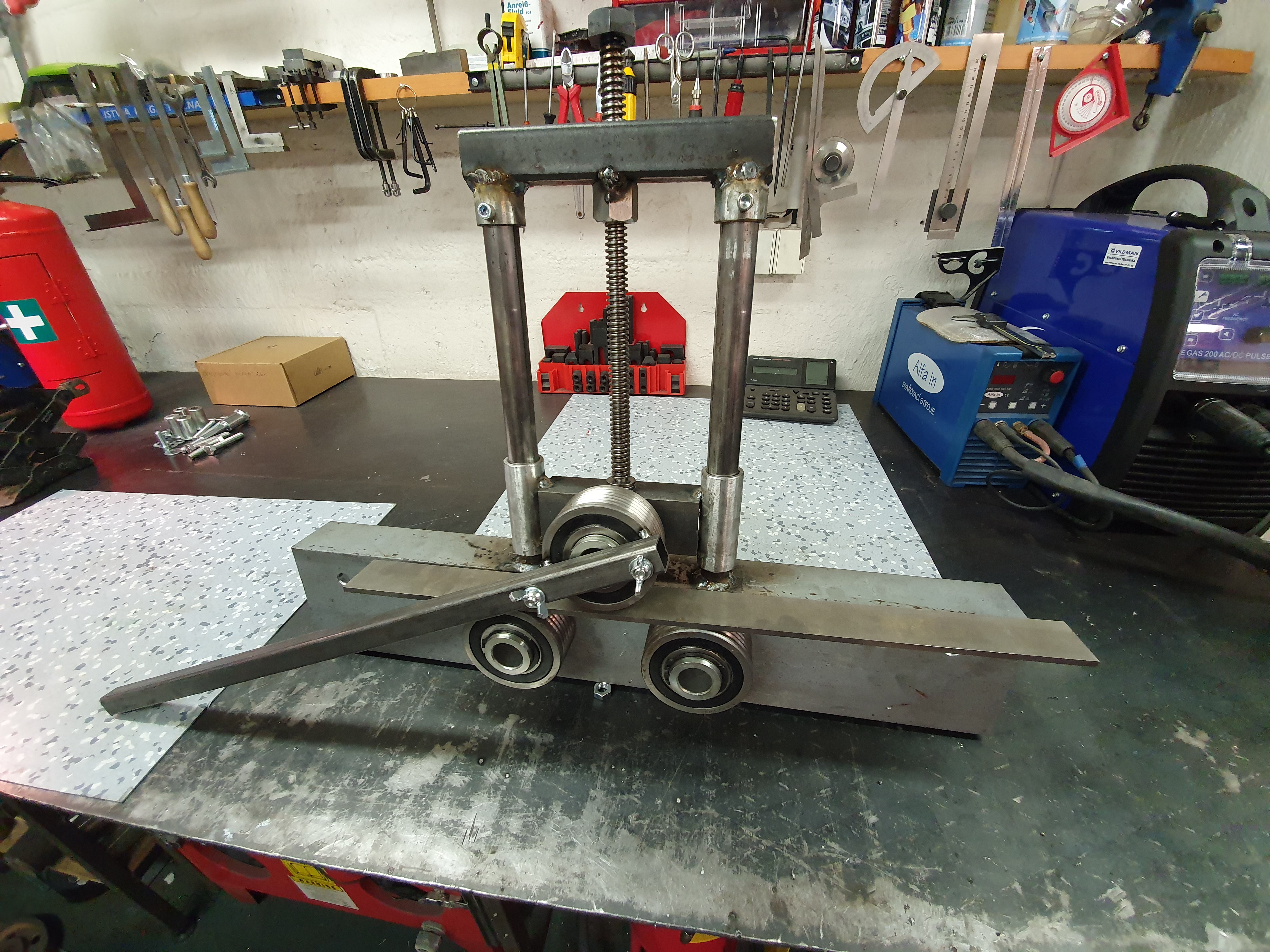

Dnešní odpoledne, stvořeno ze zbytků co dílna dala :D Funguje nad očekávání dobře a lehce, zkušební jekl krásně dokulata, ještě budou chtít dodělat boční retardéry :lol: No a troška zabrušování a barva...

Takový věci na rychlo spíchnutý jsou nejlepší. Budeš tomu dodělávám pohon? Nedávno jsem na o něco větší točil kámošovi kováři kladky.

Charone, jen se zeptám. Nejsem žádný mistr svařeč, ale co ty sváry? :(

No jo, ja se moc nesnazil, funkcnost a rychlost zvitezila :P

Ahoj, na šuflíkovú tvorbu je to super! Moc o zakružovaní neviem a som si vždy predstavoval, že zakružujú sa prevážne plocháče, či tenké jokle. Hrubší materiál na takomto strojčeku aj tak nezakrúžiš, prečo si to vedenie urobil také dlhé?

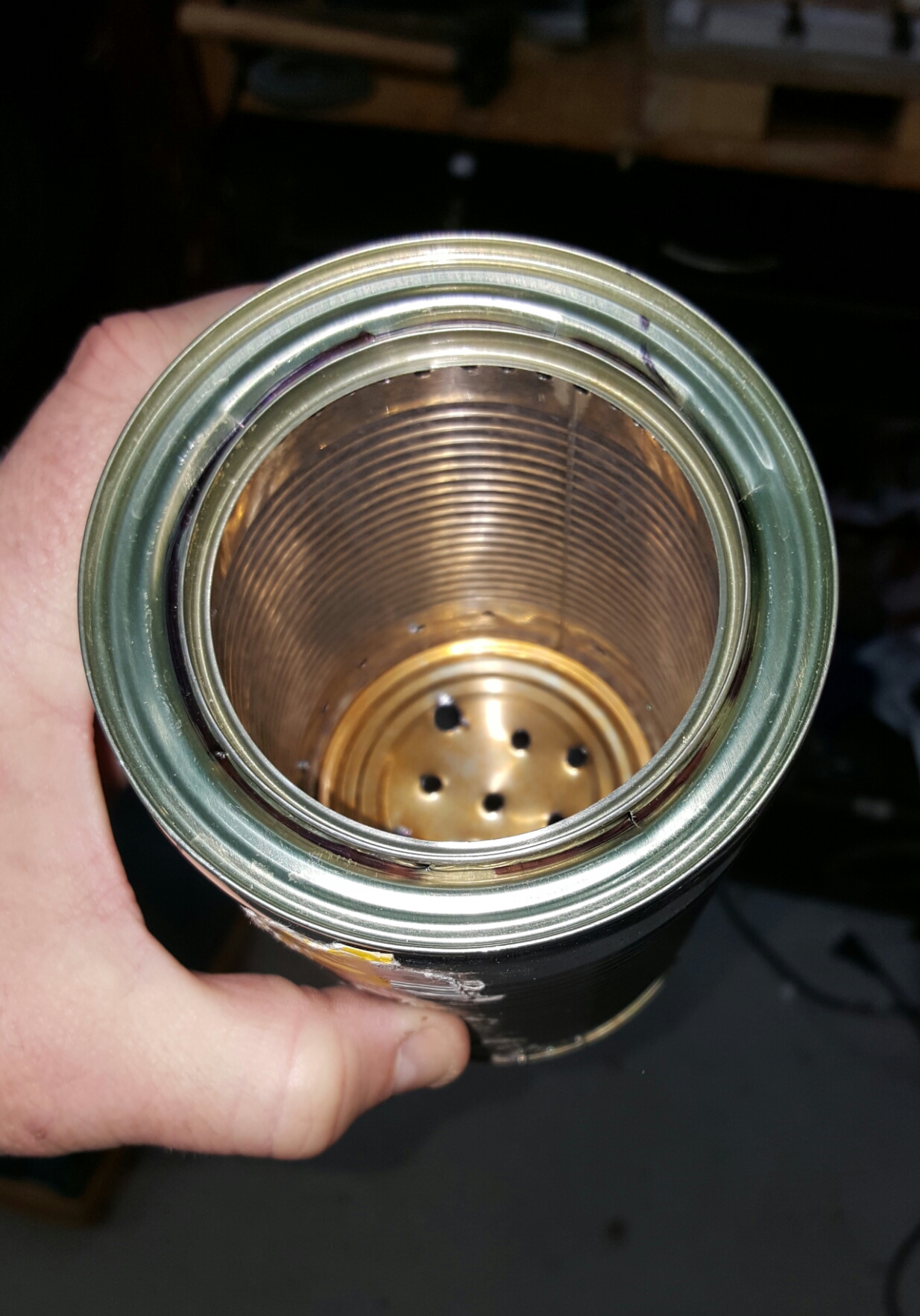

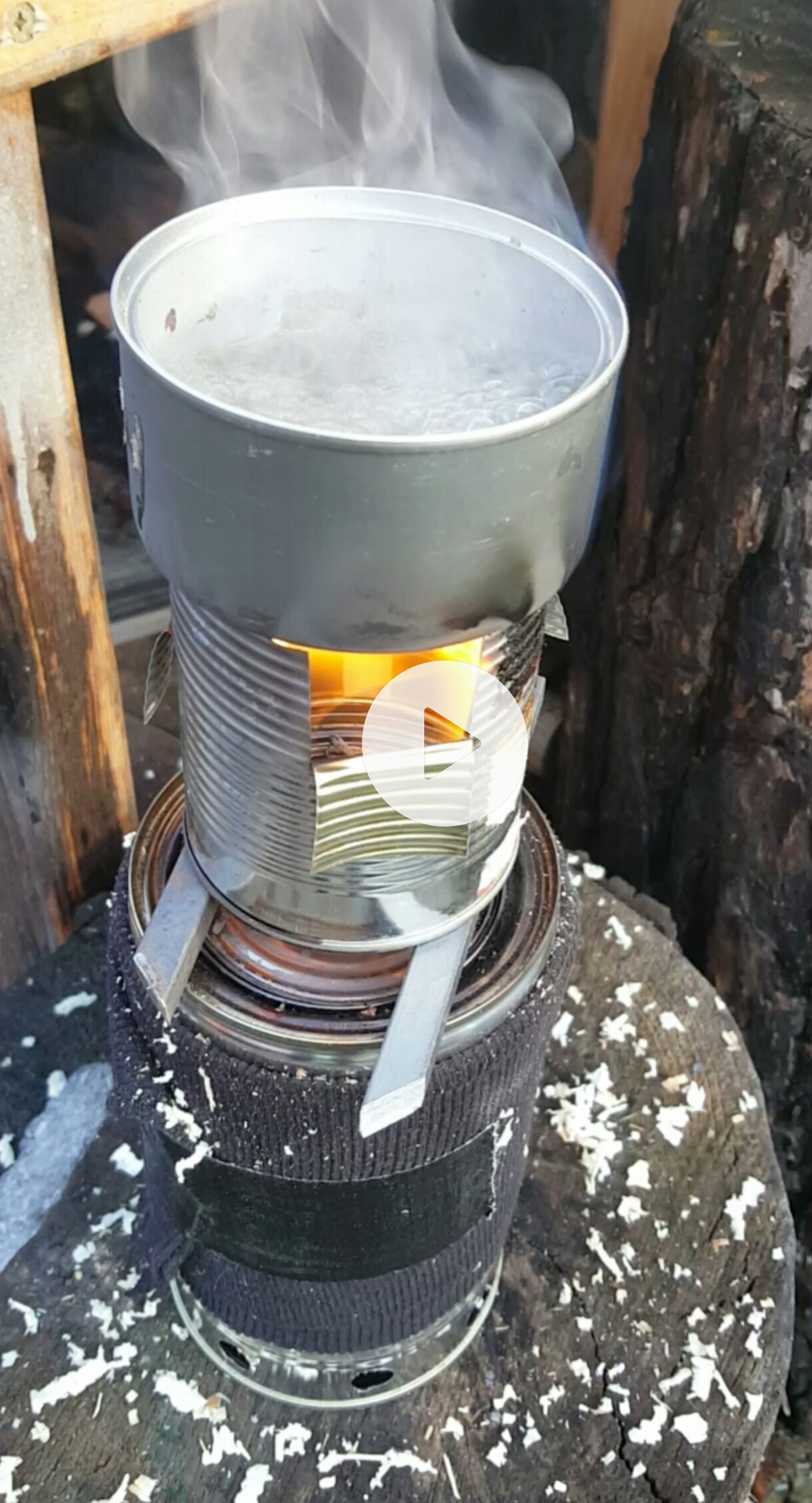

Dnes bol deň na pratanie a blbosti, tak som sa konečne dostal k pokusu s drevosplyňujúcou pieckou v štýle plechovka v plechovke zvanej drievkáčik.
Prekvapivo to fičalo suprovo. Trochu to trvalo kým sa to nahrialo ale potom drevoplyn fičal jedna radosť.
Ak máte niekto s tým drevoplynom skúsenosti, oživme vlákno o raketových kamnech. Je to zaujímavá technológia.
Dokonca sa mi dnes podarilo dosiahnút malé drevosplyňovanie v Peterkách ...
Plechovka v plechovke

zverodoktor píše: 30. 12. 2020, 8:25 Ahoj, na šuflíkovú tvorbu je to super! Moc o zakružovaní neviem a som si vždy predstavoval, že zakružujú sa prevážne plocháče, či tenké jokle. Hrubší materiál na takomto strojčeku aj tak nezakrúžiš, prečo si to vedenie urobil také dlhé?
Ahoj primarne jsem to tvoril pro kamarada na ohybani kolejí :D Beze srandy, opravdu koleje. Ale na malou zahradni zeleznici, co stvoril pro synka. Slabosteny jeklik a velky polomer, proto je to tak velke.
