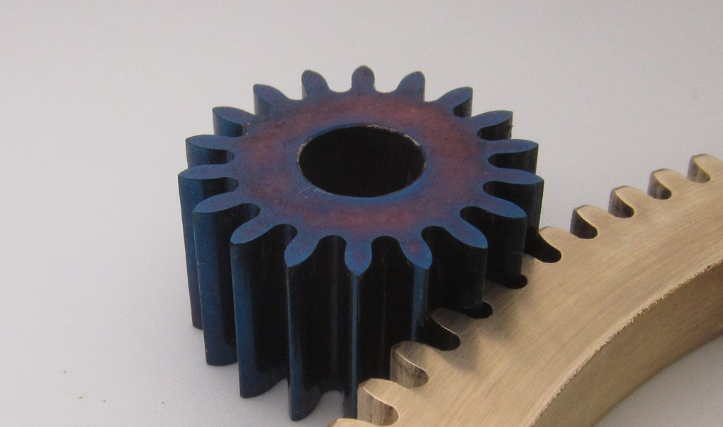

Taky možnost. Ono v podstatě oboje je vytvořením povrchových oxidů jen různými metodami. Já používám tu tepelnou variantu, velké věci jsem dělal v troubě, drobnosti na vařiči v mosazných pilinách. Při té tepelné úpravě se podle mě dosáhne mnohem větší barevné škály a barvičky jsou někdy luxusní :) S chemií zkušenosti nemám.

na dosiahnutie fialovej-modej-čiernej farby teplom je treba súčiastku vyhriať na 300-400°C. Nestrácajú kalené súčasti pri takýchto teplotách už tvrdosť? Predsa len pri tom brunýre má kúpel "iba" 140°C

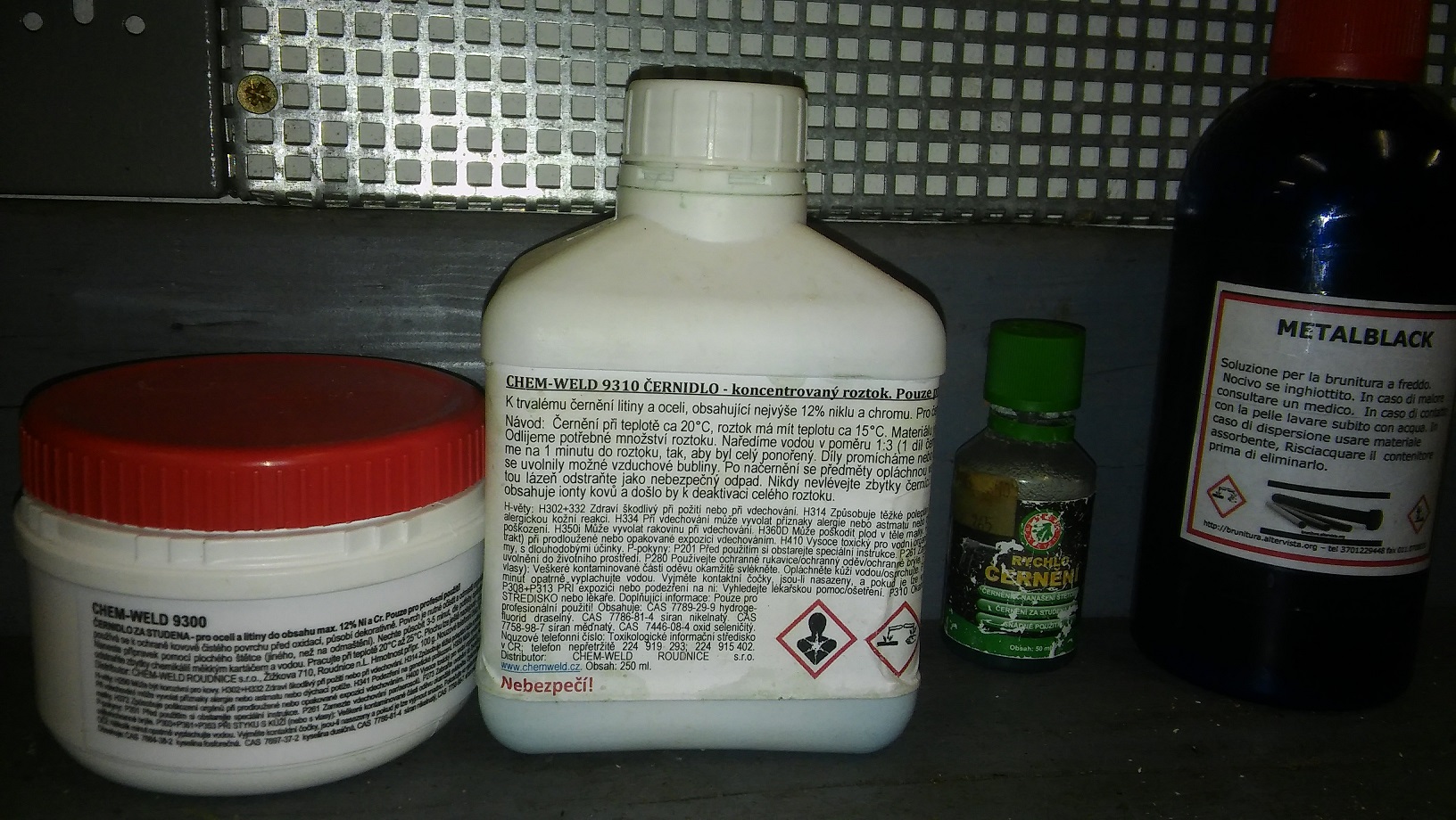

Jestli ten material nema prilis chromu a Niklu, tak se da snadno udelat studene rychlocerneni. Chce to jen dobry pripravek na bazi oxidu seleniciteho a dodrzet postup. Zdaleka ne vsechny prodavane pripravky funguji. Vlastne se da rict, ze vetsina nefunguje dobre.
Mam po letech praktikovani overene dva: kapalny Chem-weld 9310 a pro nejnarocnejsi aplikace polotuhy Chem-weld 9300. Jsou perfektni, brynyr je po nich cerny jako bota a drzi na veky.
Na mene narocne aplikace jeste funguje pripravek Klever prodavany na drobne opravy brynyru u zbrani (to je ta mala zelena flasticka na obrazku). Cerneni je hotove do peti, deseti minut. Nutno ale pracovat opatrne a soustredene, ten oxid je celkem toxicka chemikalie.

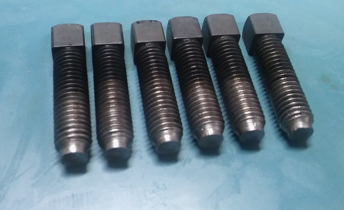

Zrovna cernim srouby k jedne nozove hlave. Tak davam pro predstavu fotku sroubu napul nacernenych (aplikovana jedna vrstva steteckem a foceno po par minutach.
srouby nozovka UH542

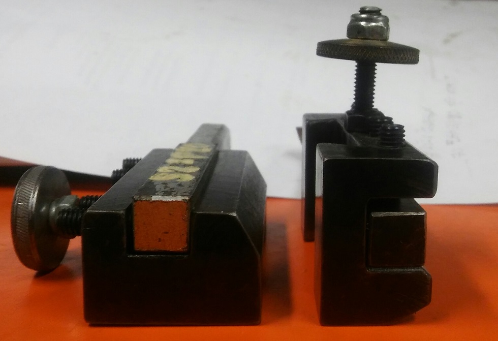

edit> a kdyz vylozene sedne material, tak po dvou opakovanich to rychlocerneni vypada tak jako ty QCTP rychloupinace na druhem obrazku.
moje DIY  rychloupinace QCTP
