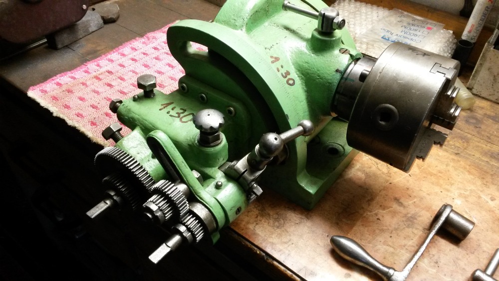

Zdravím,prosím Vás nevíte někdo jak se pracuje s takovouto děličkou, nebo kde hledat manuál k této děličce? Kamarád ji přivezl z Německa
spolu s frézkou Remac. Bez dělícího kotouče nám uniká jak se to obsluhuje.Děkuji Vám za případné informace.jiriu

A není to dělička na náhon ze stroje? Pak by měla být v příslušenství ještě náhonová hřídel.

Tiež ma to pri prvom pohľade napadlo, ale možno to funguje tak, že tá šikmá páčka pred univerzálou slúži ako západka k ozubenému kolesu pod ňou. Zdá sa, že na koliesku je aj mechanizmus, ktorým sa môže vymedzovať počet zubov, o ktorý sa na jedno "potiahnutie" posunie. Rovnaké, aké býva na šepingoch. A celkový deliaci pomer sa mení kolesami na lýre.

A ta klika vedle na stole vypadá jako origo k tomu...

Zdravím a děkuji za názory,nejspíš bude nejlepší koupit klasickou děličku . jiriu
