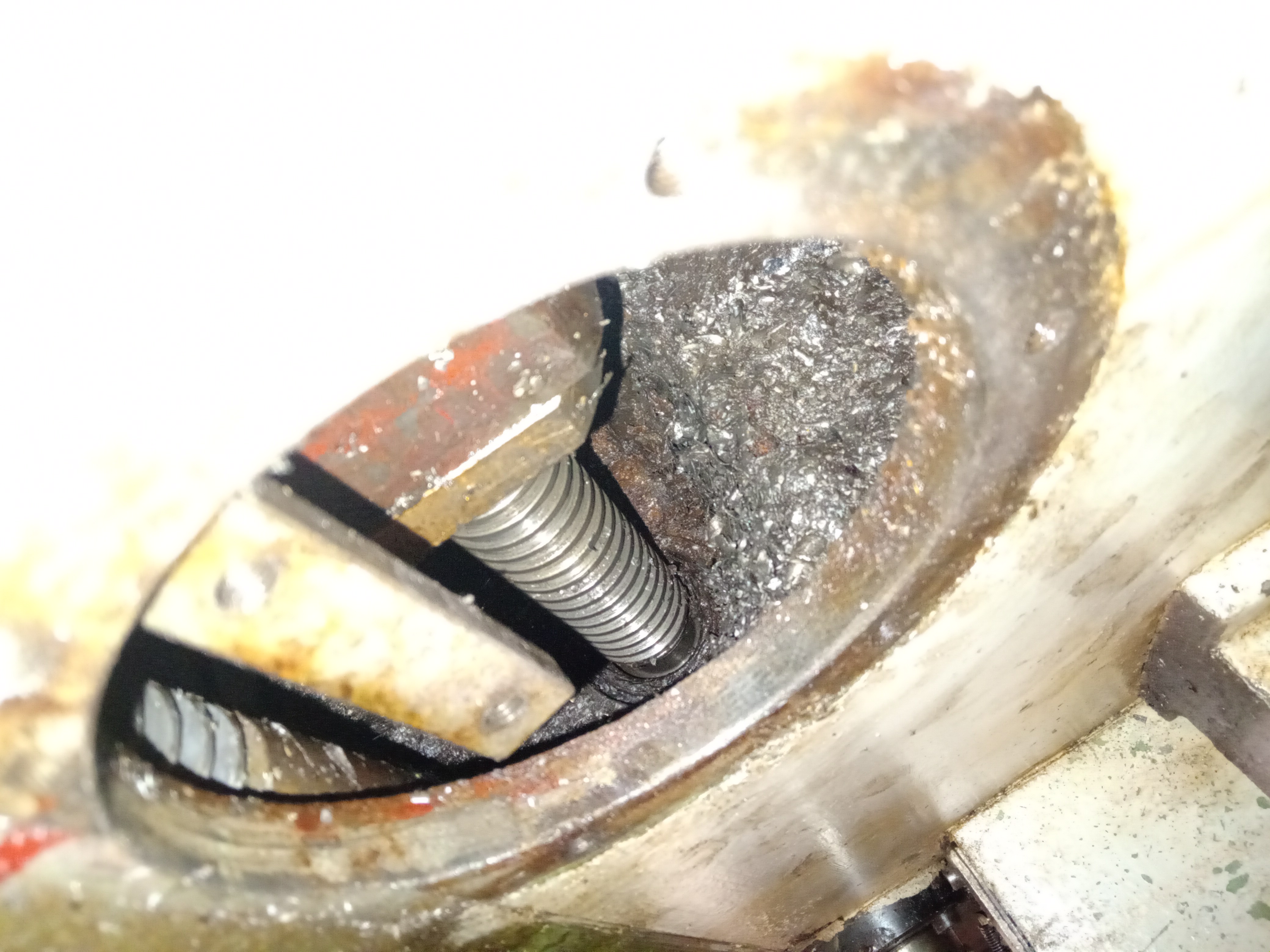

jen bych se zamyslel jestli je to potřeba dávat dolů první zkus vůle šroubů /šrouby jsou u cugíra kalené a matice u X a Y jsou svorné dá se vymezit vůle
pokdu nebude vůle ve vedení stolu a mazání bude funkční ani bych to nesundával
no a s tou manipulací to už je grif někdy dělám miniatury a třeba včera jsem dělal geometrii na 20-ti tunovém drobku tak mě to ani nepříjde jako něco převratného člověk si musí práci usnadnit a minimalizovat rizika člověk je od přírody líný a snaží se ušetřit si dřinu

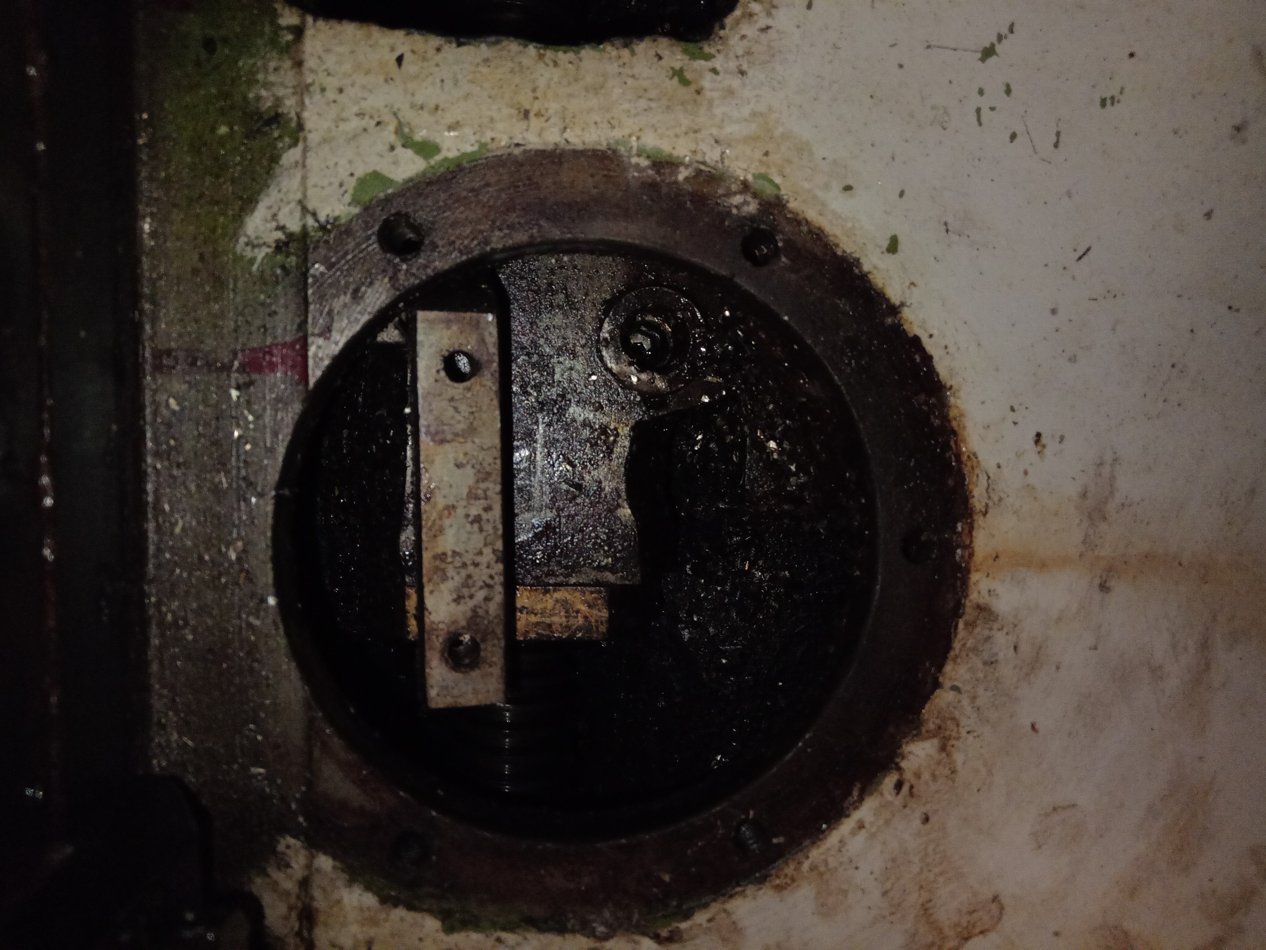

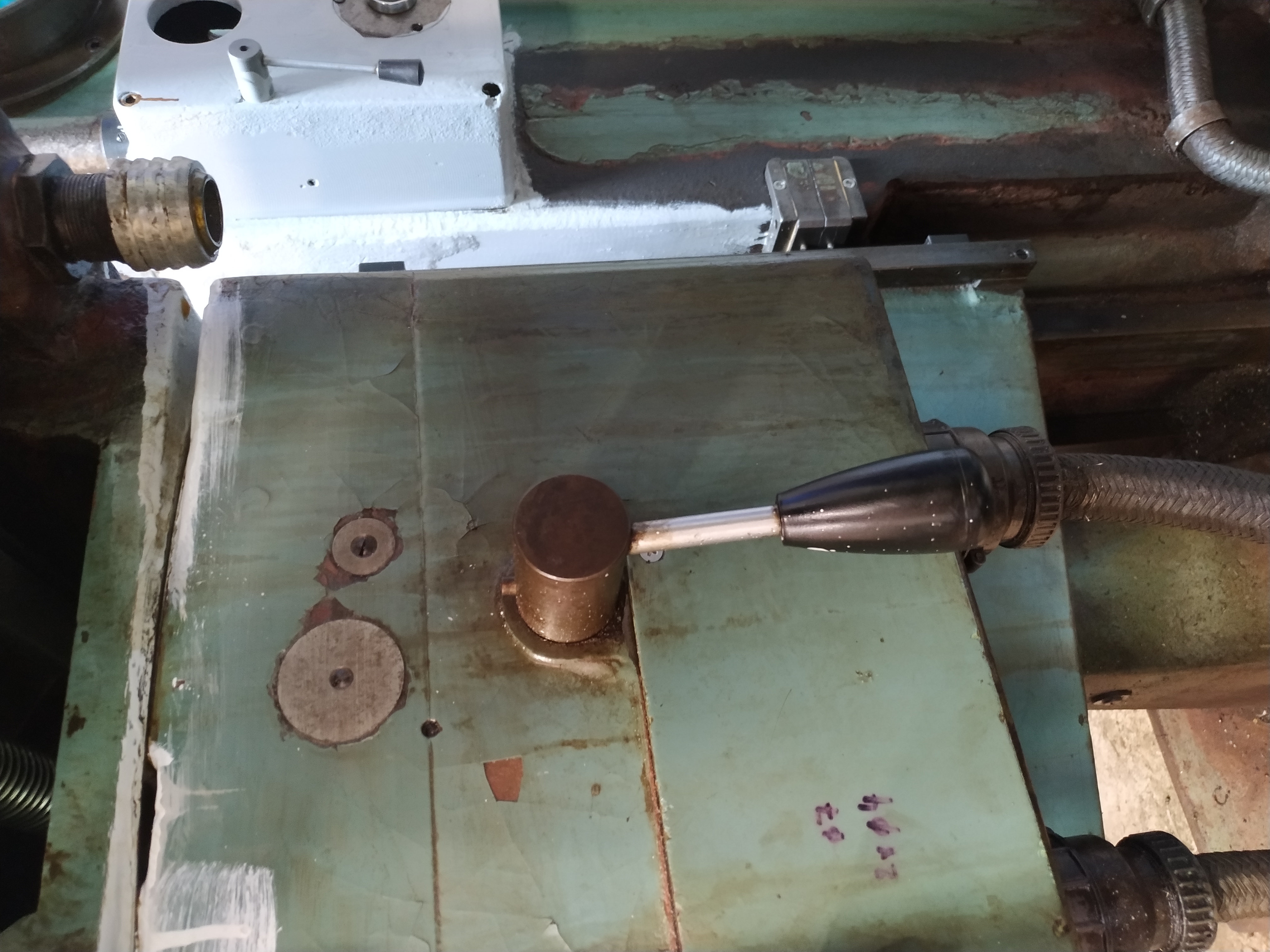

Zdravím, neviete ako sa dá rozchodiť zamykanie posuvov ? Keď ťahám za páku nemá žiaden odpor ani jedna ani druhá. Príde mi to ako keby bol zodraty excenter, až to teda funguje na princípe excentra.
Či to náhodou niekto neopravoval bude to rovnaké na fgu fu a cugiroch.
Ďakujem.

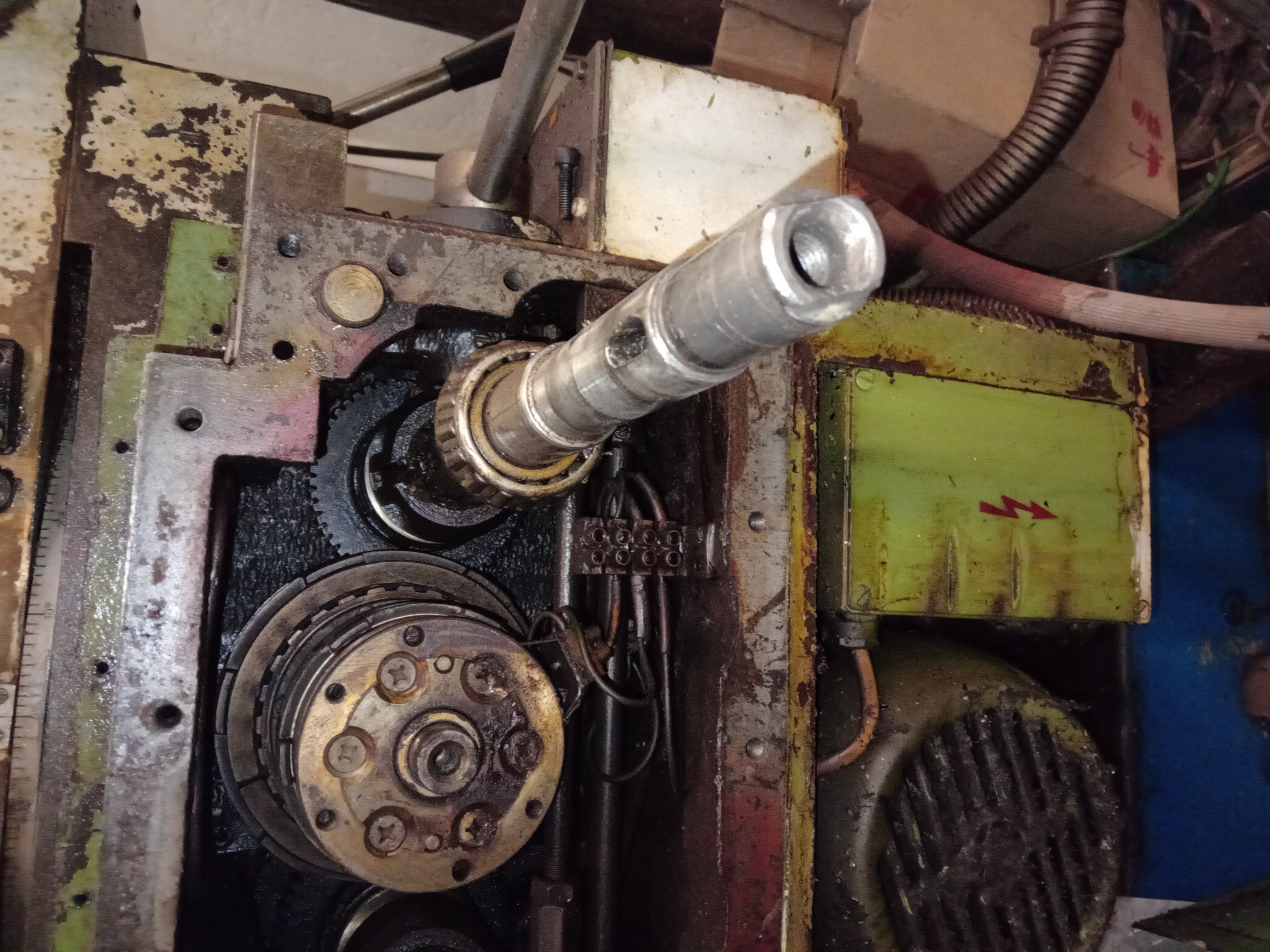

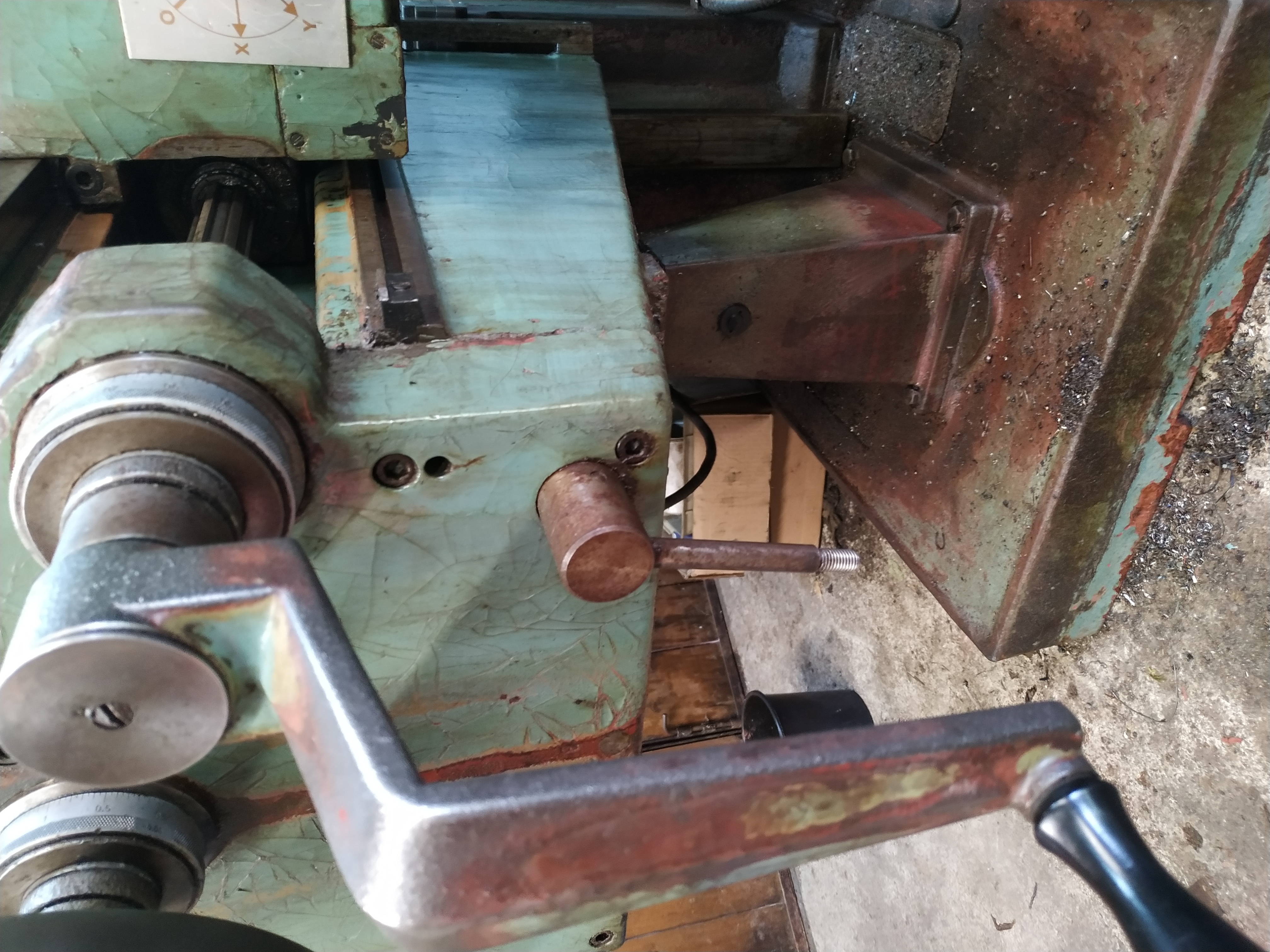

Zdravím, koupili jsme frézku cugir Fu 25, a nejde nám pohnout s hřídelí příčného posuvu, chtěl bych se zeptat zda by někdo neporadil jak danou hřídel vytáhnout ven jestli musíme sundat celý stůl nebo jestli by šla samotná nějak ven. Ze zadní strany má hřídel pryč gufero tak jestli se tam dostala emulze a je tam ložisko tak asi bude po něm.
