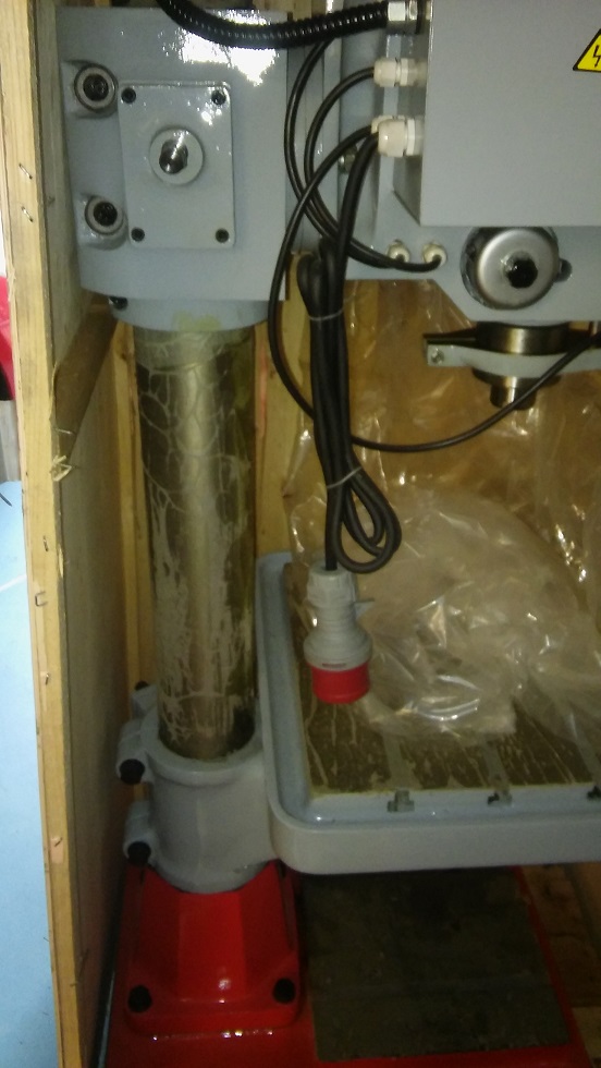

Tak si nakonec odpovim sam. Vrtacka je to vzhledem k cene slusna.
Dobre prepravni baleni a konzervace - nic neprislo orezle a konzervacni mazivo i folie jde snadno dolu.
Zpracovani stroje je ze skatulky "lepsi Cina standard". Vrtacka ma fakt masivni podstavec, pevne masivni odlitky nohy stolu a taky stolu samotneho. Sloup je myslim prumer 115mm a je prekvapive hezky brouseny, to je ale jen kosmetika. Stul je siroky, festovni, hezky obrobeny - nejlepsi vec na vrtacce. Totalni pitomost je ale moznost jeho rotace kolem stredu (ne kolem sloupu, ale kolem stredu stolu). Jako ten stupen volnosti tam je, ale otocit se da odhadem tak o 10° nez stul narazi do sloupu. Tuhle featuru nekdo nedomyslel. Jinak fixace sverneho spoje stolu i hlavy ke sloupu je provedena rychloupinakama coz potesi.

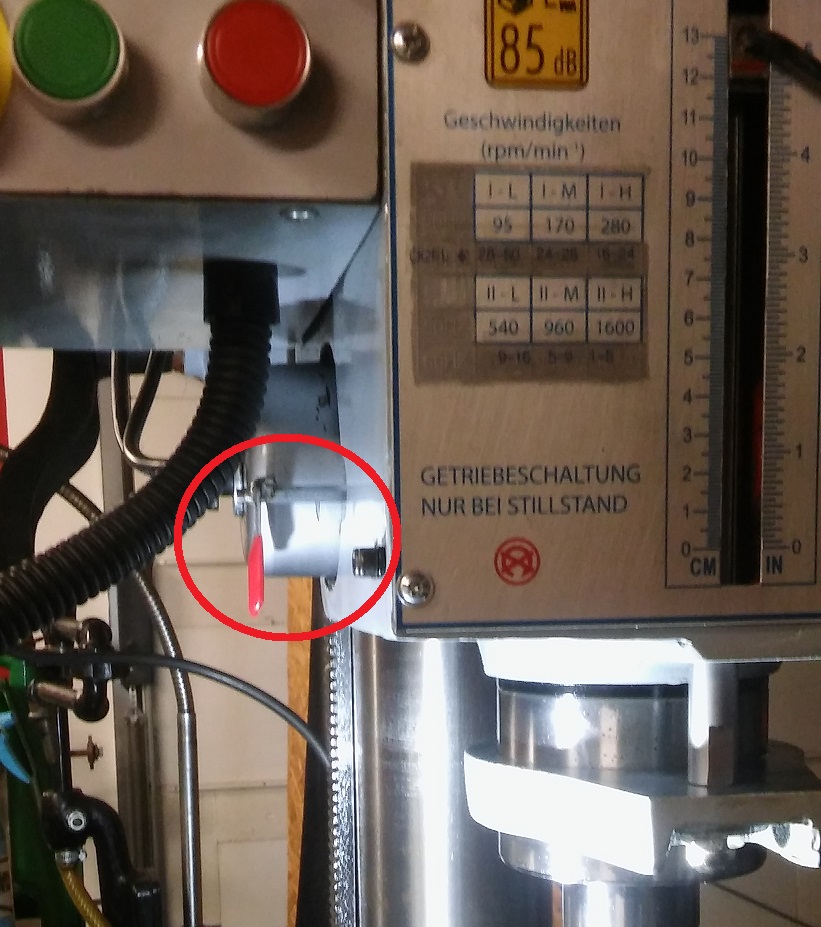

Ukazka pomaleho zavitovani s prodlouzenou reverzaci asi na pul sekundy.
Ovladat se da snadno otocnym koflikem na zpozdovacim casovem rele v rozvadeci skrince.
