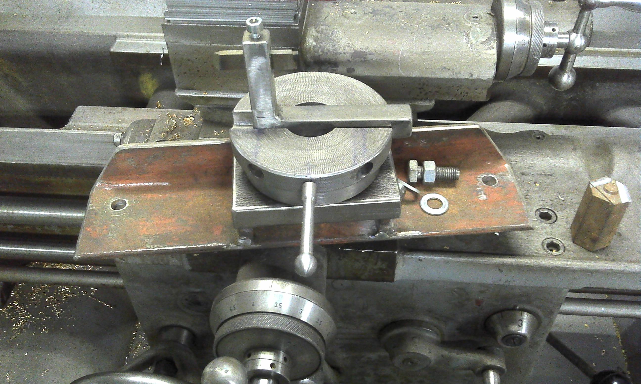

Dělal to z vás někdo? Má cenu to dělat? Splňuje to svůj účel? Mě to připadá docela účelné a snad to bude i makat, co vy na to?
Soustružení koulí
Sem tam potřebuji stočit pravidelnou kouli a tak mě napadlo udělat si zařízení pro tento účel. Má někdo zkušenosti s tímto? http://homepage3.nifty.com/amigos/radiu ... tool-e.htm
Zatím zkušenosti nemám, ale odkaz na něco podobného. Na stránce http://www.toolsandmods.com/ralph-patterson.html máš i výkresy. Je tam i spousta jiných věcí na soustruhy.

Ja rozmyslam nad niecim podobnym ako je v http://www.metalwebnews.com/howto/turni ... g_tool.pdf ale neviem ci aj s tou prevodovkou a dorazmi. Co som zatial pozeral na plany inych, vacsinou to maju bez nastavitelnych dorazov a tocia pakou v ruke. No mam tu jedno zvysne ozubene koleso + snek, mozno by to slo pouzit.

taky jsem to kdysi vyrabel
ale vzhledem k tomu ze prakticky nikdy nepotrebuji presnou kouli ale spis jen ruzne pohledove radiusy tak to delam rucne protoze s tim pripravkem to stejne neslo uplne idealne
tedy tocim nahrubo klickami a na finalni tvar pilnikem
Já to točil taky ručně, mám nůž z radeka asi ogig. a z jedné strany je Lev.strana koule a z druhé zase Pravá, šlo to dobře ale myslel jsem, že to bude tímto jednodušší. Navíc tím mím nožem jsem musel dělat jen jeden průměr a pokud byl větší prům. bylo z toho takové vejce.

http://www.metalwebnews.com/howto/turni ... g_tool.pdf -tam se mi líbí asi nejvíc ten vehement uplně na konci toho pdfka
Tak tohle nechápu, z které strany se to stáčí?
pokud je to v ose a pokud je to na osou tak by to dělalo žlábky?

Tak první co mě napadlo,že jak budeš tlačit nahoře na ten nůž tak ti sjede ruka a soudružsky poplácáš univerzálku
jak daleko k celokouli se s tím dostaneš,nebude to zavazet ta páka se mě zdá dost dlouhá
Tu páku jsem úmyslně udělal tak dlouhou, abych byl rukou nad univerzálkou a naškrtal klouby o česilti. Jinak z levé strany přeci nepůjdu tak dolů
Tak mě se nejvíce zamlová na výrobu koulí toto zařízení zdá se mi to velmi jednoduché a učelné. Jsou tam jak kompletní fotky tak i nákresy jak to udělat.
Myslím žemoc dobré a učelné.
