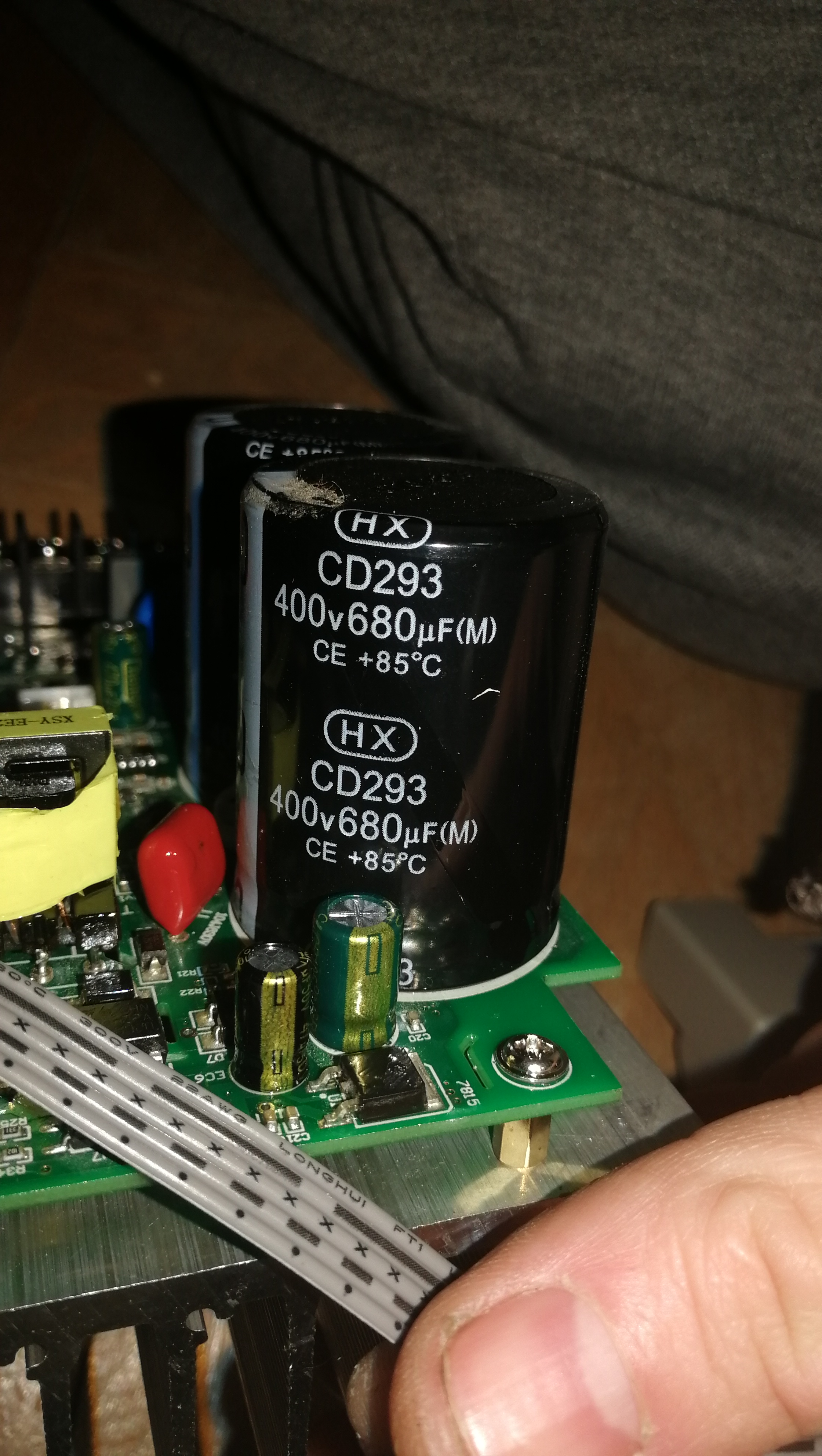

ja len hadam, nebude to teplota pracovneho prostredia v ktorom kondik moze pracovat bez zmien parametrov ?

Kondik bude v prostredi s 20st,ale impulznym nahanim bude mat 100st

1 - Je to max. povolená provozní teplota, při níž musí mít kondenzátor minimálně zaručenou životnost.
2 - Ta je u těch nejšupáčtějších výrobků 2000 hodin, u jiných může být vyšší.
3 - Na každých 10C teploty dolů proti té maximální se životnost minimálně zdvojnásobuje.
No, tak to jsi ten desátý :)
Nejčastěji to znamená, že kondenzátory jsou připojeny na jmenovité napětí a vystaveny po dobu 1000 (2000, 3000) hodin uvedené teplotě, pak se nechají vychladnout na 20°C a přeměří se. Naměřená hodnota kapacity by se pak neměla lišit o více než ±25% pro miniaturní a o více než ±20% pro ostatní kondenzátory od jměnovité. Dále zrátový činitel tan δ by měl být nižší než 200% jmenovité hodnoty a ztrátový proud by neměl překročit max. katalogovou hodnotu pro daný kondenzátor.
Životnost zařízení podle rezervy kapacity a ESR pak může být při těch 105°C třeba 10x nebo 1000x více než 1000hod.
Dále se většinou udává, že při skladování při této teplotě bez napětí po dobu 1000 hodin nedojde ke změně těchto parametrů.
Je to popsáno v každém datasheetu ke kondenzátorům, stačí nalistovat www.tme.cz a dát hledat nichicon - v kat. listu je to typicky na první stránce - hesla "Endurace a Shelf life".
Problémy jsou dva - že někteří výrobce si tu toleranci dávají širší a různě čachrují s hodnotami. A druhý, že při nevhodné konstrukci zdroje se ten kondenzátor peče zevnitř, pak jde životnost drasticky dolu.

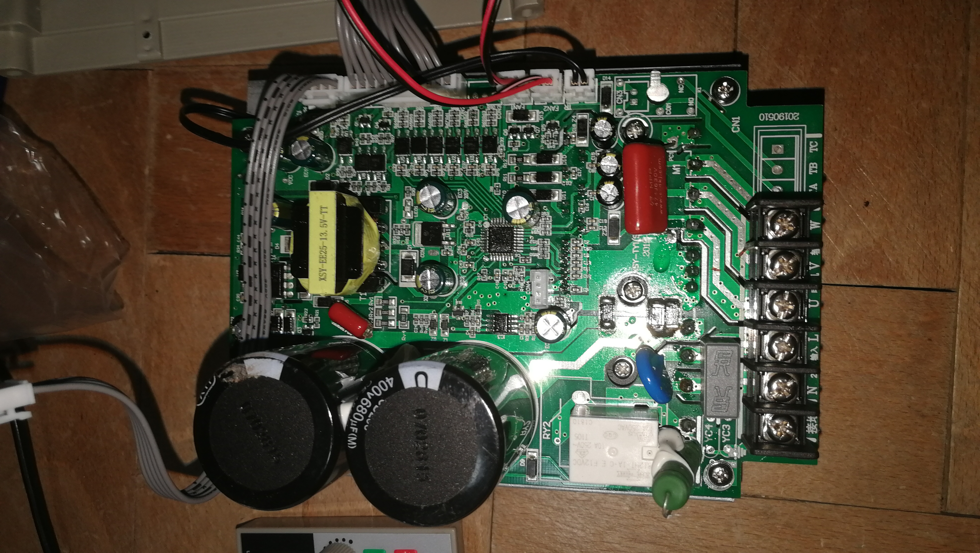

No ja mam njake ine vnutornosti na 2,2kw

atlan píše: 12. 1. 2021, 3:13No ja mam njake ine vnutornosti na 2,2kw
Myslíš farbu toho relátka? :lol:
+ nateraz origoš čínsky HUASING kondík, namiesto toho indického :D

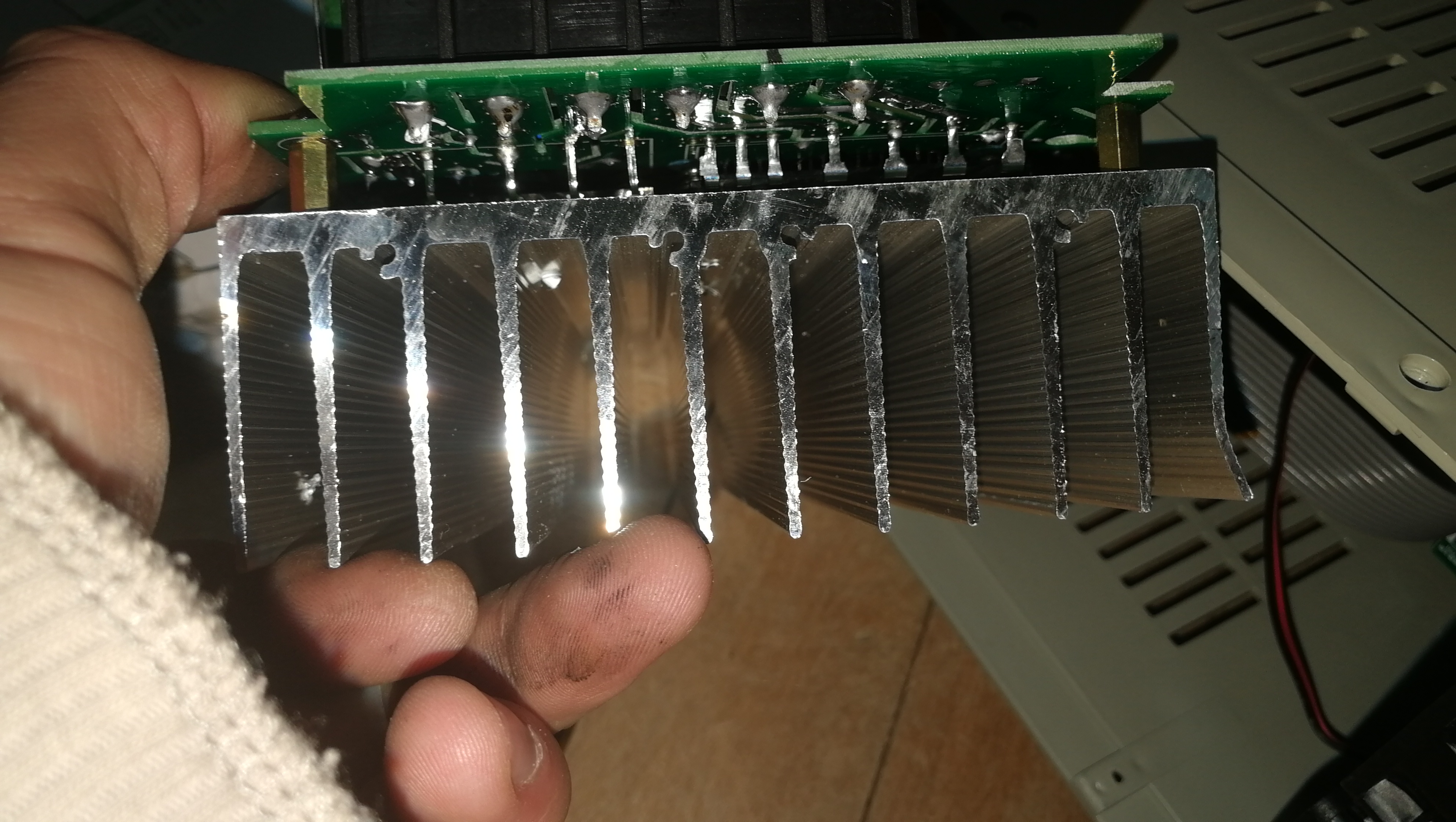

Tak vies su tam brutalne ventilatory, tak staci kondik na 85c :D

A nestačí tam jen vyměnit koník za něco lepšího to je tak za 200 a bude to pořád levnější ne.

No lepsi kondik stoji 10E a treba ti dva. Ma to meranie napatie medziobvodu, tak ze ze kondiky stracaju kapacitu bude vidno a vymenia sa.
Hlavne brod je este daleko tak naco stresovat. Fungovat to bude aj stymito. Ma to aj meranie motohodin :D
