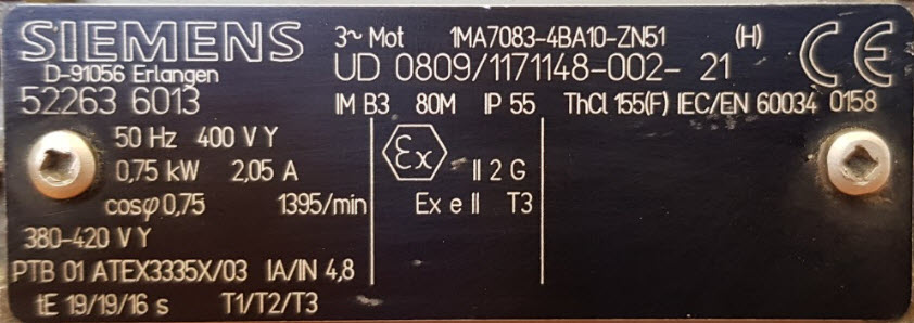

Konkrétně mám prosím tento motůrek:
Co myslíte?

13. 1. 2021, 8:55
otáčky to iste zvládne vyššie ako je nominál na štítku
no počítaj s tým, že ak je motor špecifikovaný napr. na 230V/50Hz, tak s rastúcou frekvenciou nad túto hranicu ti bude rapidne klesať kruťák
Edit: v tvojom prípade teda 400V/50Hz :)

Podle štítku je ten motor na 3x400V, bez možnosti přepojit ho do trojúhelníku na 3x230V.
Ale měnič máš s výstupem 3x230V.
Takže to sice pojede, ale pěkně zdechle. Nějaký rozumný výkon dosáhneš maximálně tak při dost nízkých otáčkách. Tedy ještě pod jmenovitými.
Samozřejmě pokud nějak nedokážeš ten motor přepojit do D.

LSoft píše: 13. 1. 2021, 8:51 Konkrétně mám prosím tento motůrek:
Co myslíte?
Vyfoť otevřenou svorkovnici (jestli náhodou to V nereprezentuje Δ - asi ne, ale i tak).

13. 1. 2021, 11:21
↑ myslím, že to "400 V Y" reprezentuje akurát tak 400V hviezda :D
či sa to dá prekáblovať na trojuholník bude závysieť od káblov vyvedených do svorkovnice

13. 1. 2021, 12:12
Hoši, podělal jsem to. Blbě jsem se při koupi na bazoši kouknul na štítek motoru a problém je na světě. Kamoš ze Siemensu ještě vidí jako option mrknout se jak se tam dělaný ten spoj hvězdy, jestli ho půjde předělat na deltu, třeba po sundání čel motoru, ale uvidíme. Ten motor totiž v krabičce nemá žádnou svorkovnici a koukají tam na mě jenom tři dráty.
Už prostě řeším jiný motor (s deltou 3x 230VAC).
