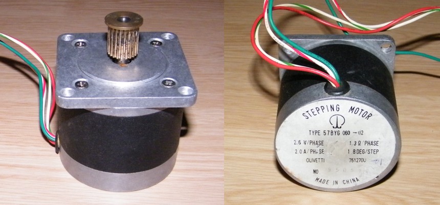

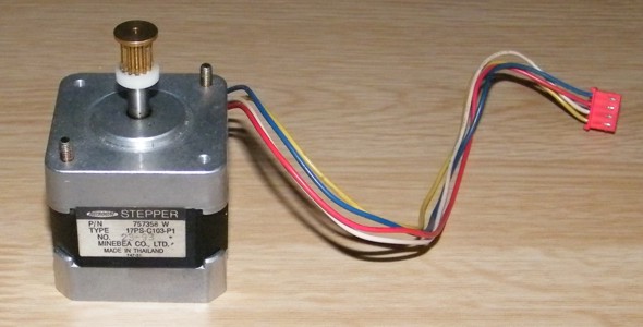

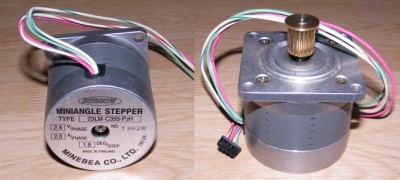

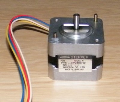

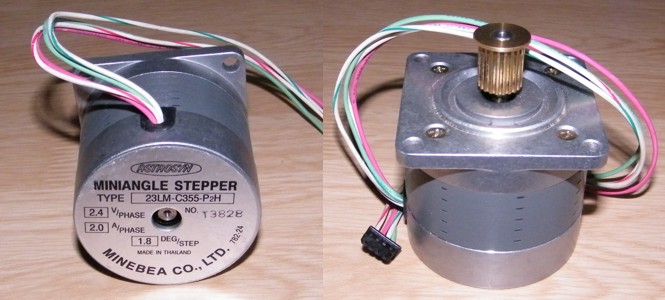

Prodám větší množství těchto motorů (nejvíce asi Minebea 23LM-C355-P2H), pokud by měl někdo zájem:
1. Minebea 23LM-C355-P2H (Olivetti 57BYG 060), rozměry: 56x56x50mm, 1,8°/krok, 0,6Nm, mám jich cca. 50ks
2. Minebea 17PS-C103-P1, rozměry: 42x42x39mm, 3,6°/krok, 0,22Nm, mám jich cca. 50ks
3. Minebea 17PM-M007-02, rozměry: 42x42x34mm, 1,8°/krok, 0,15Nm, mám 4ks
Všechny 3 typy jsou bipolární
Ceny viz. popis, motory jsou použité.
Minebea 23LM-C355-P2H<br />cena 150,-Kč
cena 150,-Kč
Minebea 17PS-C103-P1<br />cena 70,-Kč
cena 70,-Kč
Minebea 17PM-M007-02<br />cena 50,-Kč
cena 50,-Kč
Olivetti 57BYG 060<br />cena 150,-Kč
Olivetti 57BYG 060
cena 150,-Kč
