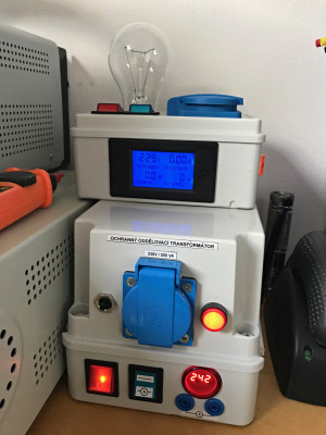

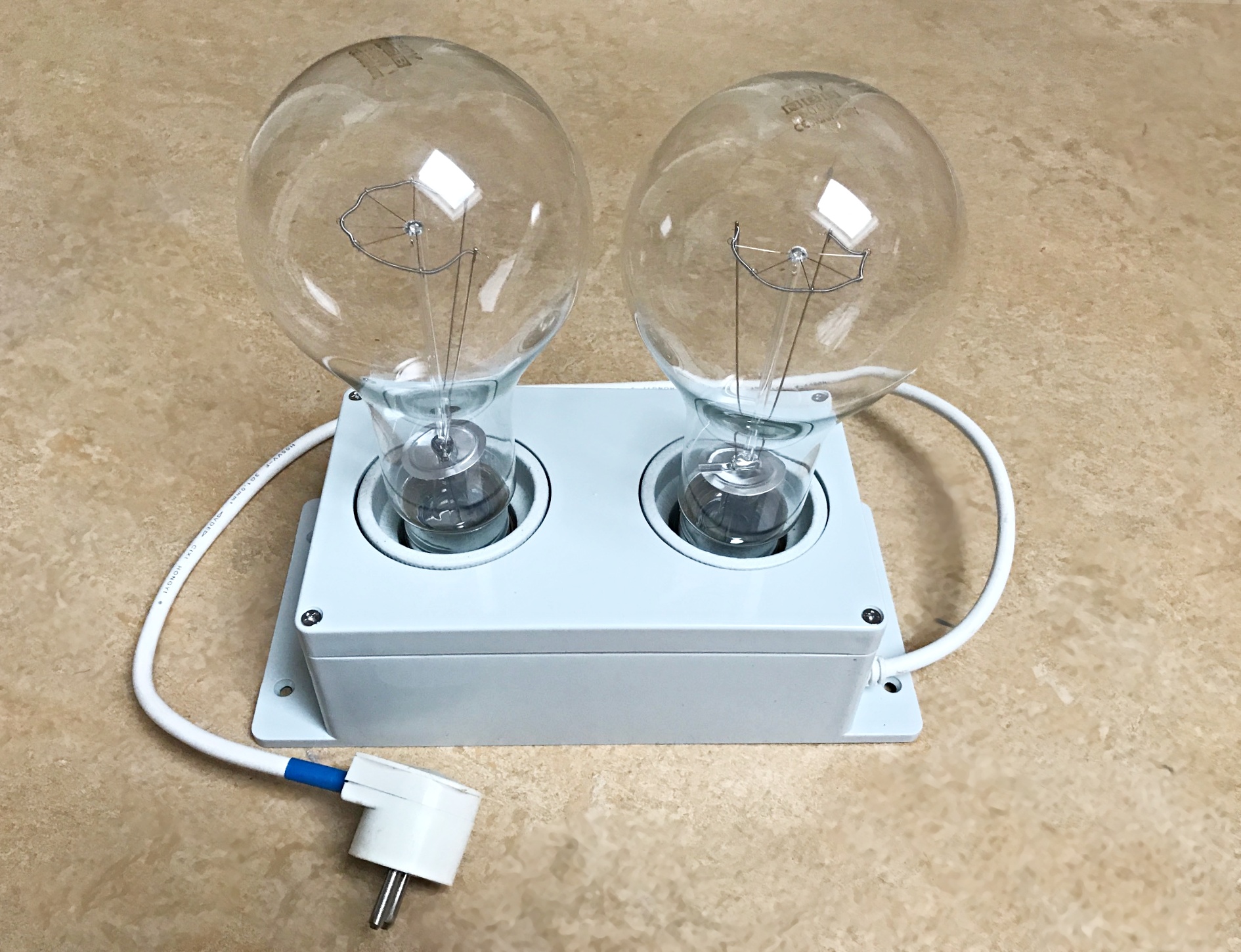

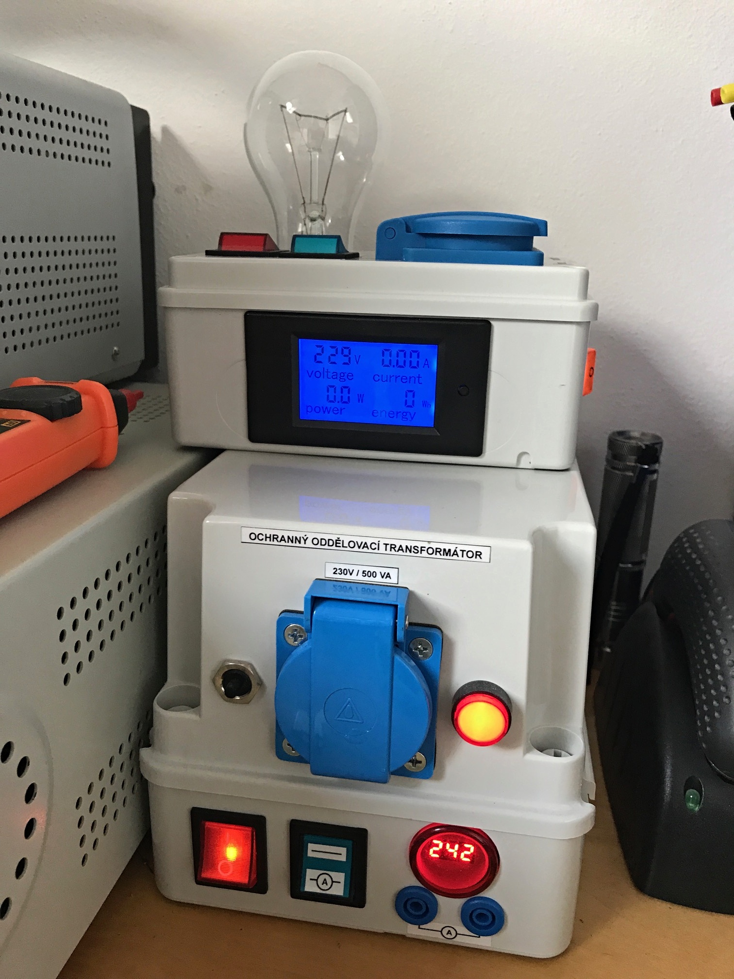

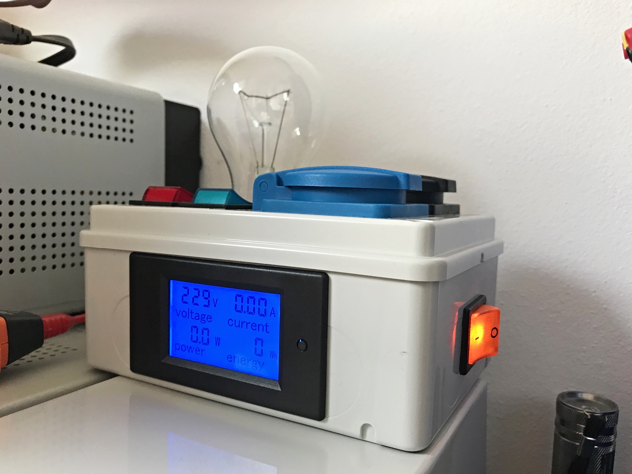

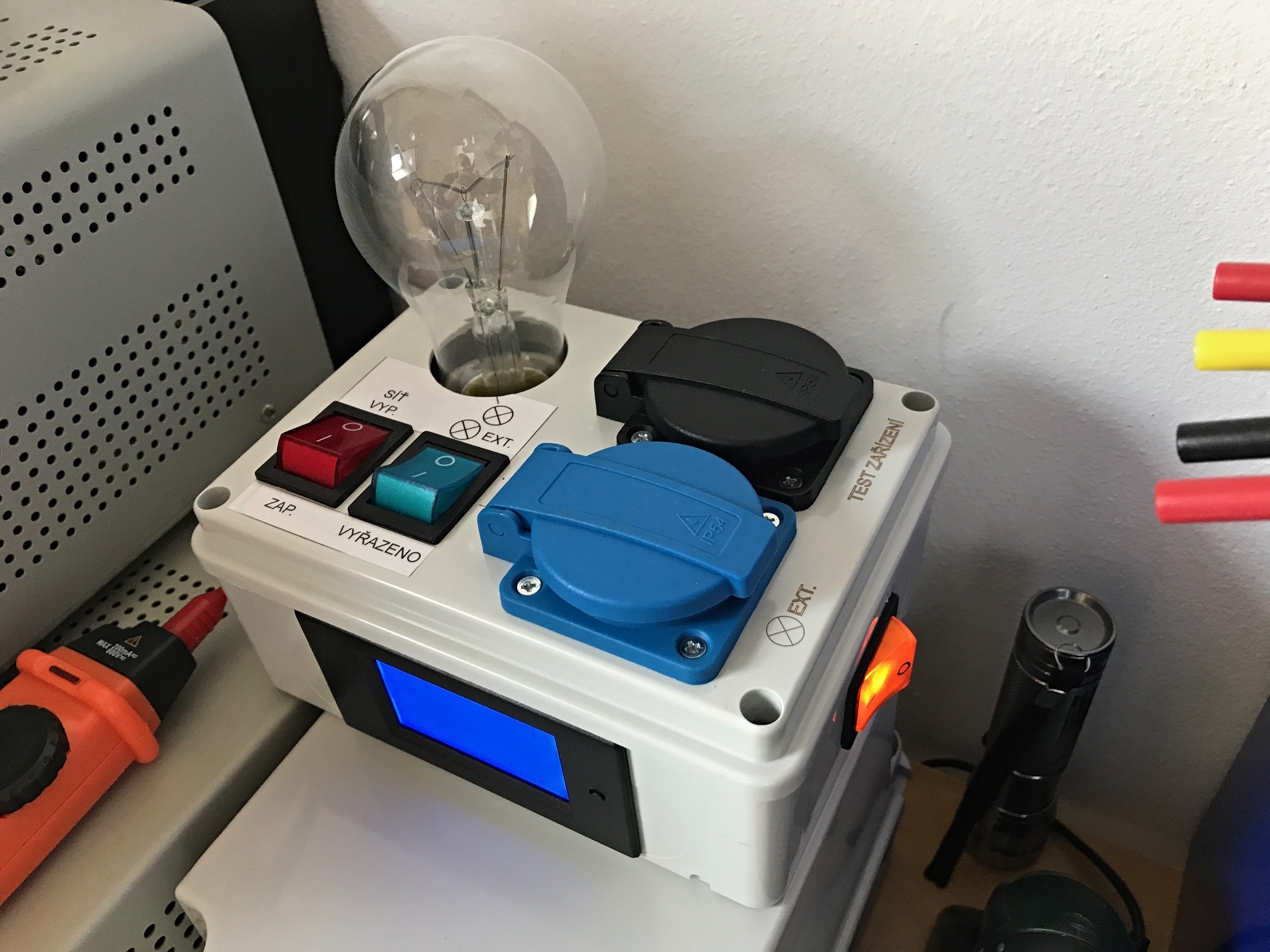

Konečně, mi v pátek přišel měřicí modul a tak jsem přes víkend dodělal žárovkový zkoušeč, tak hotovo.
A výsledná sestava pro opravy a zkoušení
