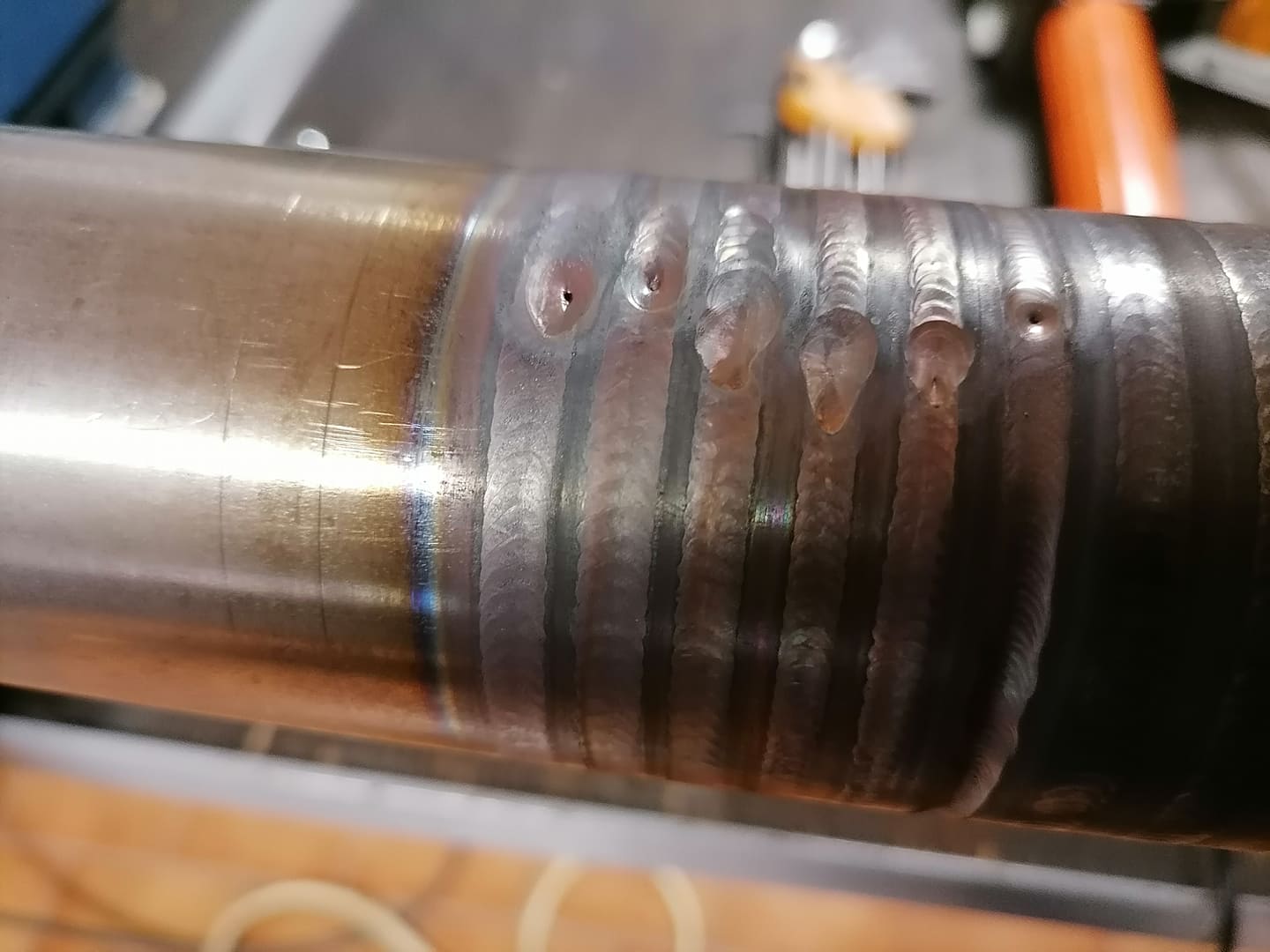

No tak zase zétra - bo programátor tam má někde chybu.
Stiskem tlačítka dálk. ovladače by měl proud přidat o hodnotu 1A a jiným tlačítkem zase ubrat o 1A. To samé posuv při stisku správného tlačítka přidat o 1% a jiným tlačítkem zas ubrat o 1%.
A toto mu bohužel nefunguje správně.
magi
Příspěvky: 2741
Bydliště: Třebíč
21. 1. 2021, 8:18
Zbývá vyřešit ten propal na konci procesu a myslím že jako jo :wink:
Opět máme nedostatek v programu - když doběhne čítač času a končí proces, tak se vypne cyklování horní /dolní proud a bohužel zůstane v horním. To zpusobuje ten propal.
r4cv
Příspěvky: 2936
Bydliště: Topoľčany
21. 1. 2021, 9:11
Nemáš mašinu, kde sa dá nastaviť spodný prúd vyšší ako horný? Alebo zmeniť logiku v programe a základný prúd nech je ten nižší.
magi
Příspěvky: 2741
Bydliště: Třebíč
21. 1. 2021, 9:36
r4cv píše: 21. 1. 2021, 9:11 Nemáš mašinu, kde sa dá nastaviť spodný prúd vyšší ako horný? Alebo zmeniť logiku v programe a základný prúd nech je ten nižší.
Toto je maličkost - už jsem to poslal programátorovi, zítra ráno mi to udělá.
Musíme zapalovat vyšším, jinak to dělá bordel a nechce to zapálit.
Mašina je tato EWM Tetrix 230 AC/DC - jedna z mála, která má tzv. automatizační konektor s možností řízení obou proudů 0-10V, přepínání mezi nimi binárním signálem a také má zpětnou vazbu (že hoří oblouk) beznapěťovým kontaktem.
Zkoušel jsem tady i Alfu 200ku, ta taky jde řídit 0-10 ale nemá přepínání horní/dolní. Tzn. jsme cyklování udělali v PLC na analogovém výstupu, ale bohužel Alfa má uvnitř svého FW filtr (tlumení) napěťového řídícího vstupu a tím pádem se proud horní/dolní mění plynule a s velikým zpožděním. Tudíž na toto nepoužitelné. Tady musí změna proudu probíhat okamžitě.
magi
Příspěvky: 2741
Bydliště: Třebíč
22. 1. 2021, 7:55
Tak svařuje to už opravdu krásně i dokončuje svar pěkně.

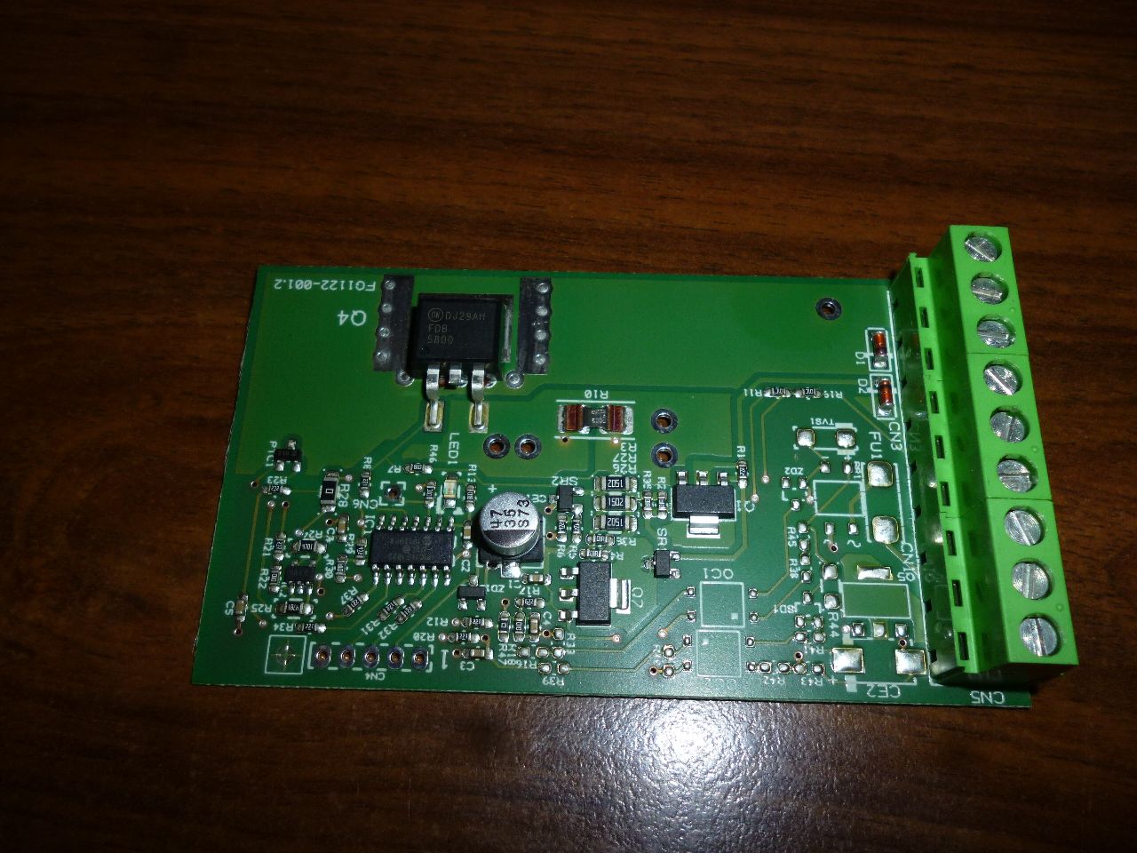

Ale máme dalšího pacienta - odpálilo to PWMku. A opět mojí chybou - opět nepřipojený kostřící kabel.
Bohužel orbitální kleště jsou zatím připojené jen tak cvičně dvojlinkou - pokud by byly připojené nahotovo trojžilovým kabelem a jejich kostra propojená žlutozeleným vodičem na PEN, tak se to myslím nestalo.
Takže zase jsem o 1500,- chytřejší :cry: Kua to je ale drahej vývoj.
Ta propálená díra vznikla než jsem si všiml že nejede pojezd hlavy - jak před tím odešla ta PWM.
Trevor2
Příspěvky: 113
Registrován: 29. 9. 2019, 8:55
23. 1. 2021, 9:29
To je ta karta čo ti odišla ?
Ak ten SO14 nie je procak, tak to nie je problem opraviť.
Neodisla len ta smd poistka ? Možno vyhulilo len tranzistor.
Edit: obrázok som si zväčšil a fotka je celkom dobra. Je tam picko čo nie je moc dobre a nie je tam poistka, ale merací rezistor, ktorý meria prúd cez tu Q4. Nebude zničený len ten Q4 ?
magi
Příspěvky: 2741
Bydliště: Třebíč
23. 1. 2021, 10:28
LED1 nesvítí, co by to znamenalo? V této oblasti jsem slabší - jak říkám: pro mě elektronika začíná a končí na svorkách :wink:
