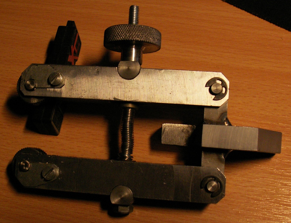

Jinak pro tumlíka: tak ty lož.jehly jsem nesehnal a tak jsem to vytvořil z toho ventilu, radeca mi bylo líto. Ty vago, nikdy bych neřek, že je ten ventil tak tvrdej. Použito z fiata.
Rádlovací kolečka
- Kilovolt
- Sponzor fora
- Příspěvky: 829
- Registrován: 21. 10. 2009, 9:59
- Bydliště: Podřipák jak vyšitej!
Mi dneska přišly kolečka z renaru (sem vejral-včera rano objednáno a dneska to přišlo
) .Mám 1mm kolečka a 0,6mm,což mi připadlo dost jemný,když sem to uviděl .Tak až zbude čas,tak se do toho taky obuju.Jinak ventil je dobrej matroš co?
Ventil, tvrdejKilovolt píše:Mi dneska přišly kolečka z renaru (sem vejral-včera rano objednáno a dneska to přišlo) .Mám 1mm kolečka a 0,6mm,což mi připadlo dost jemný,když sem to uviděl .Tak až zbude čas,tak se do toho taky obuju.Jinak ventil je dobrej matroš co?
Jinak ty kolečka 0,6 jsou asi fakt dost jemný.

Já mám z Ventilů nadělaný sekáče a supr .No s kolečkama uvidim-kdyžtak doobjednám.Jinak troška inspirace. http://www.finelinehair.com/home/knurlers.htm , http://www.youtube.com/watch?v=rFTF6OYmLYw

Můj rádlovací vehement-popustil jsem uzdu své invenci a moc to nedopadlo-při rádlování se ukázalo,že se mi kolečka rozcházej o 4mm kvůli tomu subtilnímu držáku (budu to muset dotunit
