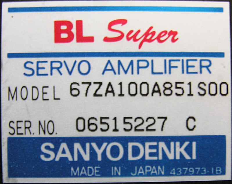

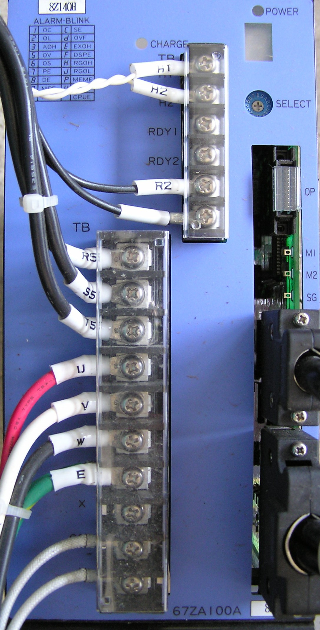

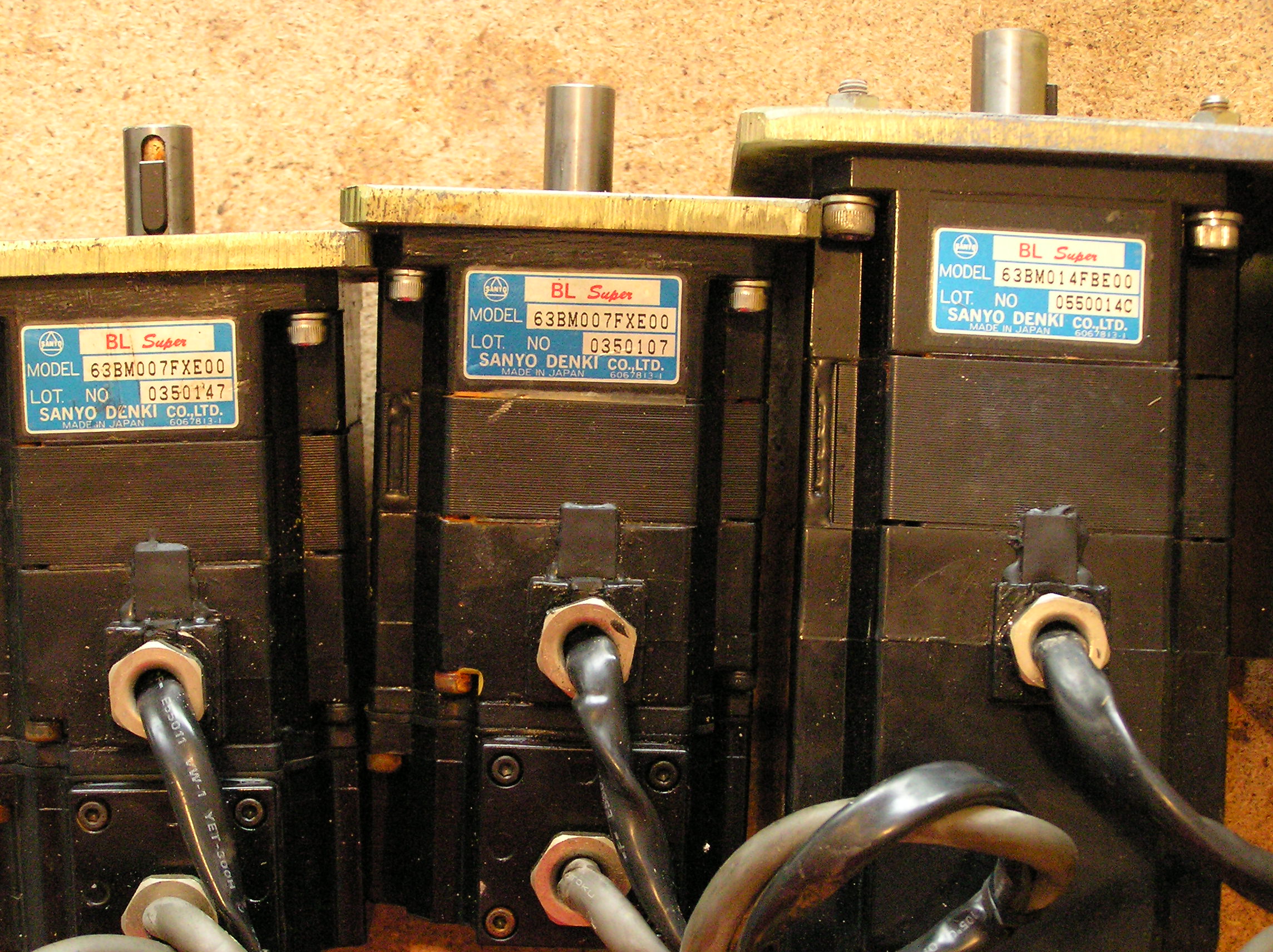

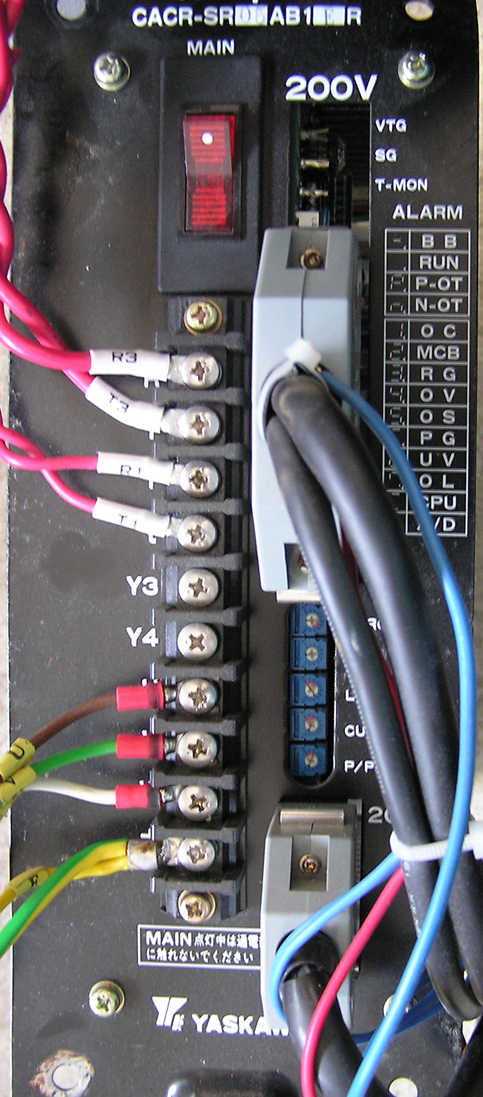

Čau lidi. Podařilo se mi výhodně sehnat použité servomotory včetně servozesilovačů, viz foto. Jsou na 99% funkční, jen se mi nedaří sehnat dokumentaci. Poraďte mi prosím kde bych ji sehnal. (pokud možno ne v japonštině). Dík. Hezký den přeje radek_m
Monteg
Příspěvky: 1516
Bydliště: LOUNY
17. 8. 2007, 7:34
YASKAWA - na domovské stránce jste skoušel? Mají tam opravdu velkou databázi http://www.yaskawa.com/site/dmsearch.ns ... o+Products

25. 8. 2007, 1:19
Dík za radu. Manuál jsem našel... Dnes jsem se byl podívat kolik tam toho ještě zbylo, ale bohužel je to po roce už hodně přebrané. A to co zbylo je většinou poškozené. Takže možná někdy příště. Čau Radek_m
