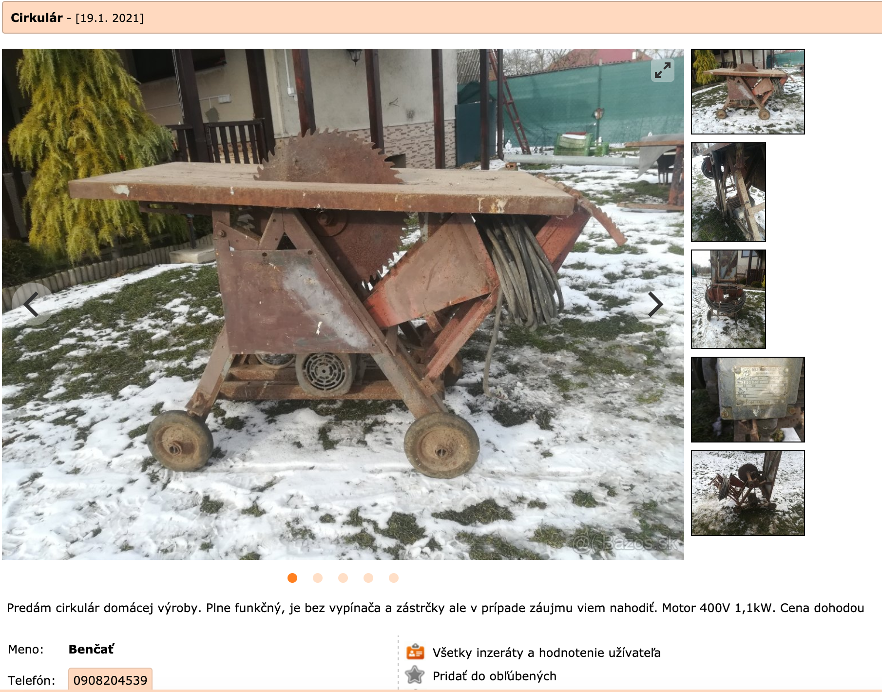

Vrta mi k tejto teme v hlave viac otazok. Podla predoslych postrehov chapem, ze napriklad inzerat (nemam s tym nic :) je podla prava cista samovrazda.
Mozno som idealista a ocakaval by som, ze ked niekto si na tom odreze prsty tak nebude zalovat predavajuceho (urcite sa da jednoducho vystopovat). Aj ked u tej elektriky to uz je na hrane, lebo to moze byt sposobene zlou instalaciou zlym zapojenim atd ale uraz moze sposobit zla mechanika atd...vysetrovanie by malo presne ukazat co sposobilo nehodu/smrt a nie len pausalne povedat, ze "nemas CE" tak si vinny (ako ten kto to zbastlil)
Druha vec - bavime sa tu o strojoch - co je vlastne stroj? Napriklad vyrobim nejaky jednoduchy pakovy mechanizmus z nejakych profilov za ucelom nejakeho zlepsovaku pre nejaku cinnost - a zacnem to predavat - je to stroj? Musi to vykonavat pracu samostatne aby to bol stroj a podliehal vsetkych kriteriam a CE?

Něco si doma pro sebe neodborně vyrobím, dejme tomu stojan na vrtačku. Pak ho na bazoši prodám jako "stojan na vrtačku domácí výroby". Pán, co si ho koupí, do toho dá vrtačku, začne vrtat, vrtačka se z toho kvůli konstrukční chybě, kterou jsem udělal (a která se mi dá nějak dokázat, dejme je viditelná už na fotkách v mém inzerátu), uvolní a poraní ho. Jsem za jeho zranění zodpovědný nebo ne?
T.
EDIT: Koukám, že PBr mě asi předběhl, ta cirkulárka vypadá ze stejného soudku :)
