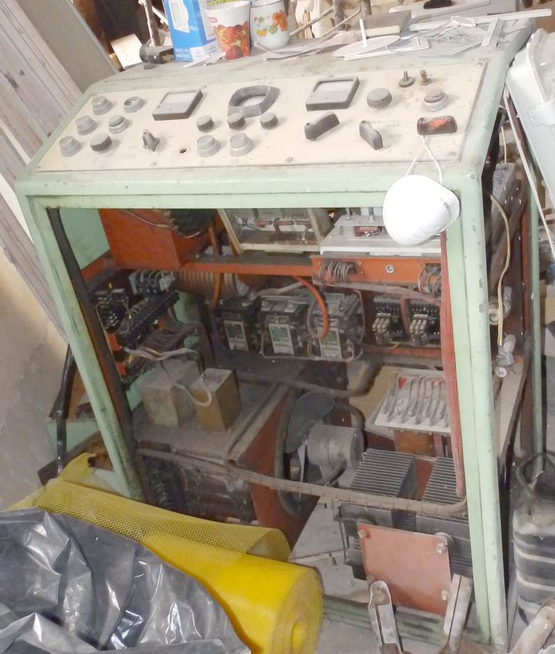

david.1 píše: 29. 12. 2020, 12:53 C s tou VUMA? Z tý doby o bude ještě lampový? To budeš porážet na měď? Neznám ji,ale pamatuju z Waltrovky ty úžasný šatní skříně,co u toho byly všechny naložili drapákem a jely směr kovošrot..

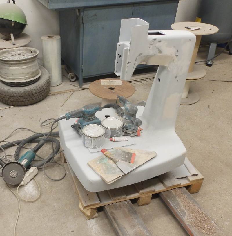

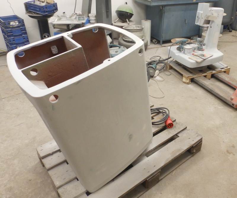

No jasny, je to lampovy a ma to i osciloskop se zelenou obrazovkou ;-) Ale nesehnal jsem schema, tohle az odejde, to asi neopravim. Pak budu muset postavit nejakej moderni zdroj. A nekdo z toho ukradnul motorek pro posuv hlavy. Dam servo... Zatim jsem obrousil odlitky a zakladovka-tmel-plnic a brzo uz i barva.

Tak tohle je maliký,ani almara u toho není šatní,ale jen takovej peřiňák. Já znal větší..Ale neznám už nikoho,kdo by na tom dělal,nebo o tom něco věděl.Ten člověk,co to měl na starost ve Waltrovce už nežije..
