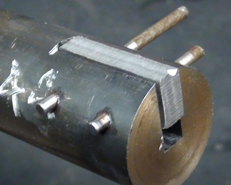

čtyřhranný otvor - zajímavý nápad

ja by som to nelepil. Do drazky by som nieco minimalneho vlozil, vyvaril, trochu vyzihal a pretocil. Je to rychlejsie.

Nešlo by to udělat drátořezem (průchozí) nebo nějakým jiným EDM obráběním?

Samozrejme, že by to šlo, ale väčšina z nás asi nemá doma drátorez

Ja to riesim vyvrtanim kruhoveho otvoru a potom stopkova freza s malym priemerom.
Daju sa samozrejme aj slepe otvory, nie moc hlboke.
Maly znamena niekedy aj pod 1mm.
Napriklad na zavitniky som si tak robil nadstavce pre akuvrtacku.
