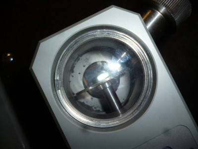

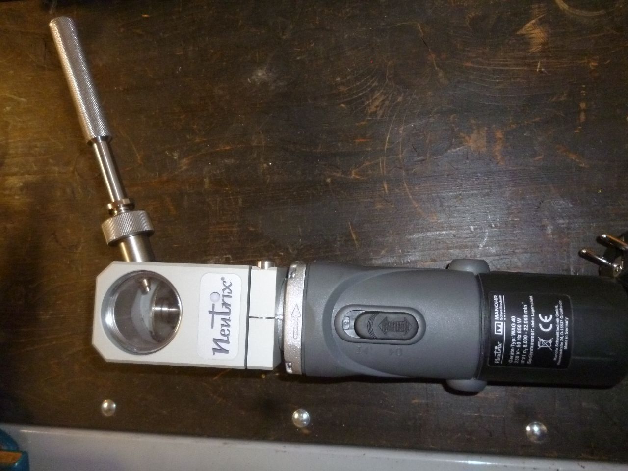

PLCčko v podstatě řídí celou svařovací sekvenci a hlavně - má v sobě implementovanou databázi svařovacích parametrů (u každého rozměru trubky je jich 11) a zatím 20 pozic pro ukládání. To je vlastně to nejdůležitější, protože není dost dobře možné pokaždé při přechodu na jiný rozměr trubky to zase vše složitě vychytávat aby to pěkně vařilo.
Mezi jednotlivými sadami parametrů se přepíná šipkami a nebo zadáním konkrétního čísla sady. A jen ta konkrétní sada, která je právě zařazena pro používání, se dá libovolně upravovat jak v průběhu svařování tak i mimo průběh. Toto se děje jednak z vizualizačního programu, který s PLCčkem komunukuje a nebo ty stěžejní hodnoty (horní proud, pojezd a posuv drátu) lze korigovat dálkovým bezdrátovým ovladačem. Každý stisk konkrétního tlačítka je posun hodnoty nahoru nebo dolu.
Opakovatelnost svařovacích parametrů také pekelně ovlivňuje to, jak je nabroušený wolfram (úhel, ovalita a kvalita výbrusu), proto tady mám tuto brusku na wolframy (půjčenou).
