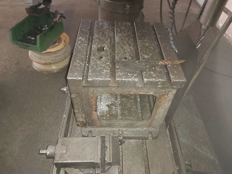

pilatdenis7 píše: 17. 1. 2021, 12:44
novic píše: 6. 9. 2018, 3:41 Vcera sa mi mojou nepozornostou podarilo dosrat viac veci pri repase sv 18
hlavne mi praskol kryt domceka popri koliku :( neviem ho zohnat takze naparadu
Mne pukla zadná rybina :cry: :( pri nasilo pritahovani suportu tam kde to už neide zatiaľ to chyba nie
Niesi sám
To si ju nastavoval ?
C.R.E.A.M
r4cv
Příspěvky: 2938
Bydliště: Topoľčany
24. 1. 2021, 9:37
koľkokrát sa muselo nedariť, kým chlapi vyrobili toto?
nie je to výsledok mojej práce. Ja to len musím dať nejako do poriadku.
Dawe
Příspěvky: 3114
24. 1. 2021, 9:53
r4cv píše: 24. 1. 2021, 9:37 ...Ja to len musím dať nejako do poriadku.
To je z sede litiny? Kdybys nemel nikoho na vyvareni, tak dej vedet tohle celkem umim.
novic
Příspěvky: 1839
24. 1. 2021, 9:59
Občas je takáto kocka na predaj za 300 eú.
C.R.E.A.M
r4cv
Příspěvky: 2938
Bydliště: Topoľčany
24. 1. 2021, 10:10
kocky na predaj za 300e som pozeral, všetky boli viac, alebo menej dovŕtané.
Dawe: toto vyvárať by vyšlo drahšie ako nová kocka.
problém je, že v podstate na vrchnej ploche už nie je žiadna rovina. po odfrézovaní cca 7mm (toľko by sa dalo) by tam ostala asi polovica dier. koľky by stálo vyvarenie a obrobenie? asi viac ako tých 300e. počkám, čas to nejako vyrieši.

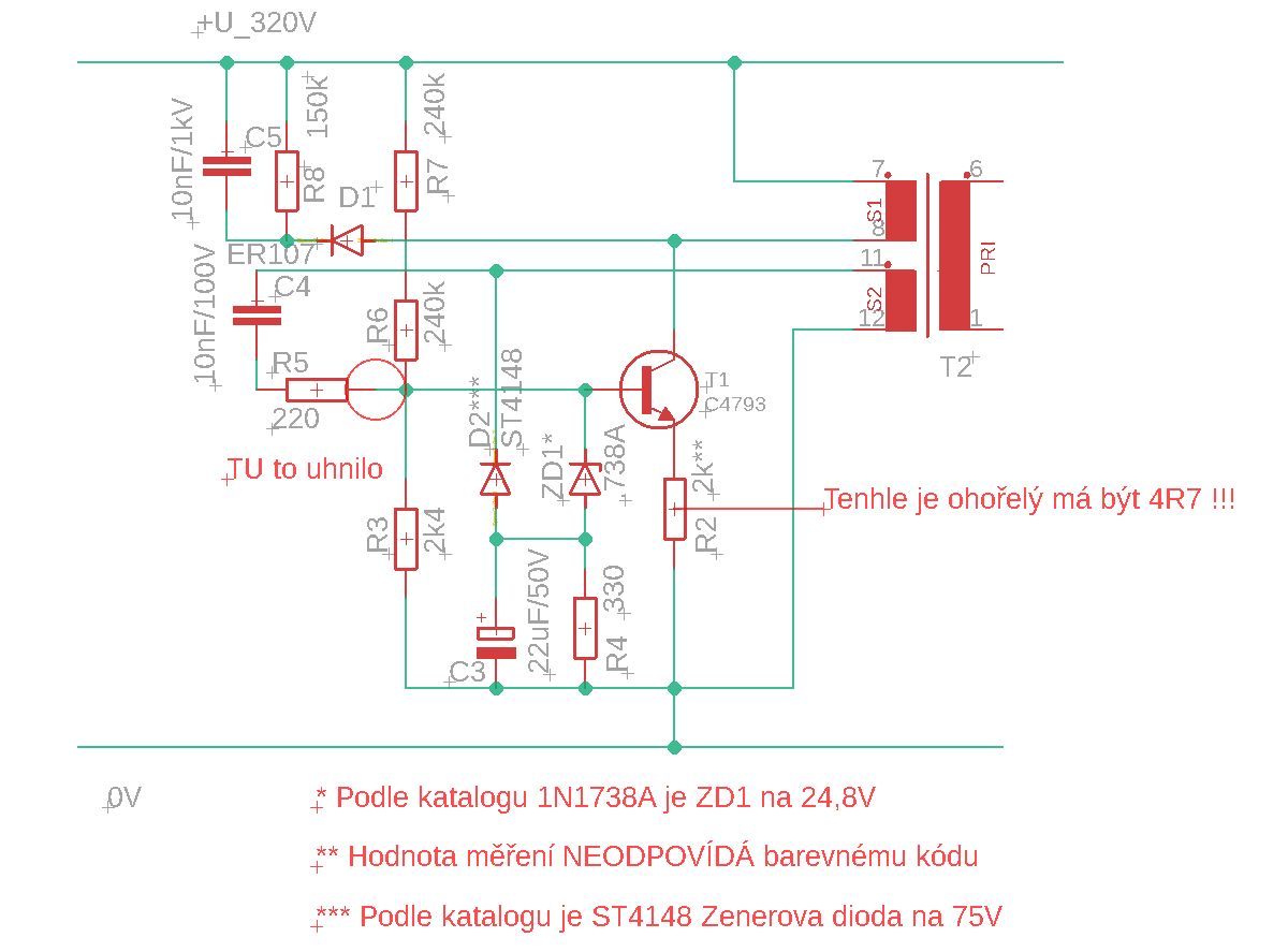

Zdenek Valter píše: 23. 1. 2021, 9:01
pavlík píše: 23. 1. 2021, 7:46 .......
Ten tranzistor je pochopitelně třeba přezkoušet, stačí ohmmetr, ale já poslední dobou úplně miluji tester součástek, hrozně to usnadňuje práci
https://www.aliexpress.com/item/4001018 ... web201603_
Umí to i zenerky?

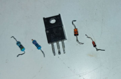

Já jsem mezitím vyfoukal, všechny aktivní součástky a kondíky.
U těch dvou skleněných diod (podle data sheetu by měly být zenerky obě :-( ) si nejsem vůbec jistý co je to vlastně za diody!
Oměřené schéma vadné části zdroje

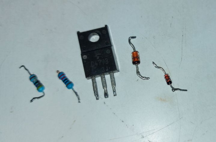

Tak tu to je - vadný Tranzistor dvě diody ZD1 a D2 a ještě dva odpory R2 a R5.
tranzistor NPN má vysoký odpor mezi B-C i B-E. při obou polaritách měření ohmetrem.
Zato mezi C-E má odpor jen cca 90 Ohmů zase při obou polaritách.
Diody vykazují zkrat.

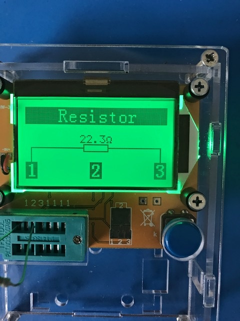

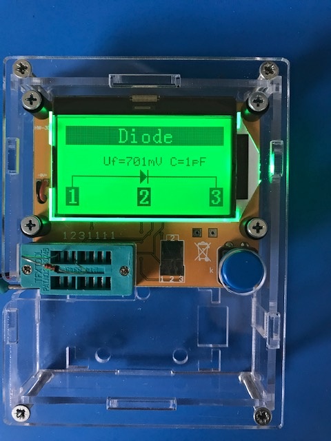

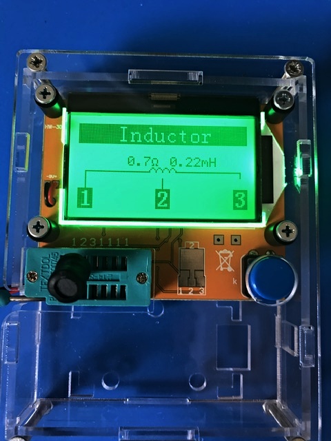

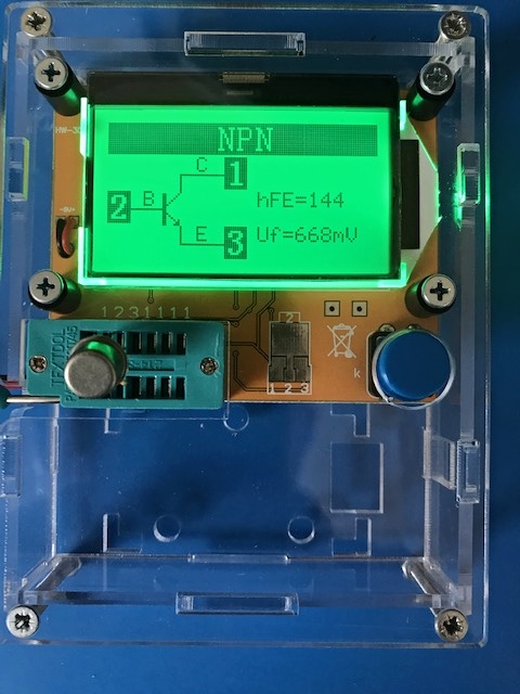

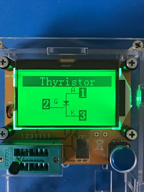

Ten tester je výborný v tom, že sám pozná o jakou součástku jde a ukáže její schematickou značku s označením jaký vývod je co a jaké to má parametry. Prostě tam nějak dáš součástku, bez ohledu na orientaci vývodů a ono to ukáže například:

Zdenek Valter: ještě bych se podíval na kondenzátor C4, tušil bych zradu...
Vypadá to, jako kdyby byl C4 proražený, potom by proletěl proudový šťouchanec do obvodu báze tranzistoru, ten se naplno otevřel a prorazil se přechod C-E (proto 90 ohmů) a odprášila se báze, proto vysoký odpor B-C i B-E v obou směrech. No a tím proudem odešly i odpory a zenerka...
Nebo, druhá možnost, to celé spustila proražená dioda D2...

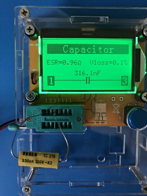

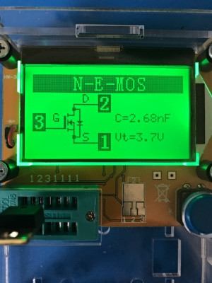

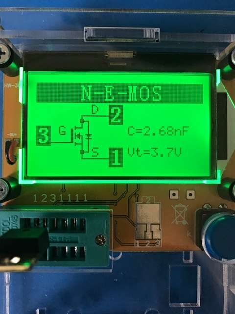

pavlík píše: 24. 1. 2021, 1:19 Ten tester je výborný v tom, že sám pozná o jakou součástku jde a ukáže její schematickou značku s označením jaký vývod je co a jaké to má parametry. Prostě tam nějak dáš součástku, bez ohledu na orientaci vývodů a ono to ukáže například: IMG_0017.JPGIMG_0016.JPGIMG_0015.JPGIMG_0013.JPGIMG_0012.JPGIMG_0011.JPGIMG_0010.JPG
prosim ta, je fakt uplne jedno kam ktory vyvod strcim , uplne random to tam mozem ako ma napadne dat? to by pre mna ako absolutneho neznalca v tejto oblasti mohlo dobre sluzit :)
pavlík
Příspěvky: 896
Bydliště: Praha 5
24. 1. 2021, 2:06
Ano, je to úplně jedno, má to patici se zámkem, povolíš zámek (ovládací páčka na otevření a stisknutí kontaktů patice), mezi svorky 1-2-3 nějak strčíš vývody součástky, zamkneš zámek a stiskneš tlačítko, ono to tak cca 3 až 5 sekund šrotuje a pak to zobrazí o jakou součástku jde a ukáže její parametry a jaký vývod na svorkách 1-2-3- je... Pro servisní práce, pro třídění součástek a podobně geniální přístrojek, přitom za pár kaček. Používám ho už asi dva roky a nemohu si ho vynachválit...
