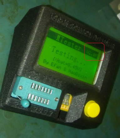

Mam tenhle tester ve verzi 2.07 a ta bohuzel ukazuje ZD jako obyc diodu. Viz obr. Ale pro stejne zarizeni existuje i rada novejsich fw co toho umi jeste vic, ja mam urcite hrozne starou verzi, protoze tenhle pouzivam radu let, tu krabicku jsem pro nej tisknul snad 7let zpet nebo tak nejak...

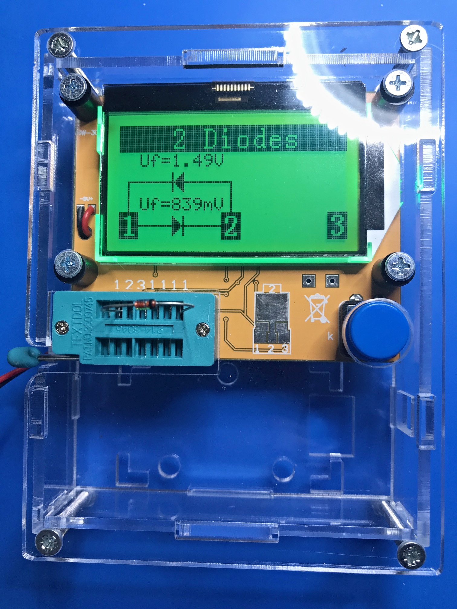

Ano, ten můj také ukáže zenerku jako obyčejnou diodu, ale některou ukáže opravdu jako zenerku, nevím, čím to je, opravdu se mi zdá, že to pozná zenerky pouze v nějakém rozsahu zenerova napětí...

pavlík> to me taky zprvu napadlo, ze je tam omezeni napajecim napetim 9V baterie a bez nasobice (tem na desce zadny neni) by to urcite neumelo zmerit zenerovo napeti treba 11V a vys. Jenze ten muj nemeri ani 5.1V, 5.6V atd..to jsem si overil.
No že to nemůže měřit zenerky se zenerovým napětím cca 9 V a výše, to je snad jasné, když to je napájené 9 V, ale ono to neměří ani ty pod 9 V, ale jak píšu, někdy to nějakou zenerku prostě ukáže, nevím proč a kdy ano a ne...

turnigy> muj neumi zadnou zenerku ani pod 5V. Kdyz potrebuju, tak zkusim obe strany ZD rovnou na lab. zdroji, nebo zmerim na Fluku 289, ten zenerky myslim do 11V nebo 13V ukazuje..
Ha - to může být ono, zkusil jsem to a ejhle (!) zenerka 1,49 V...
