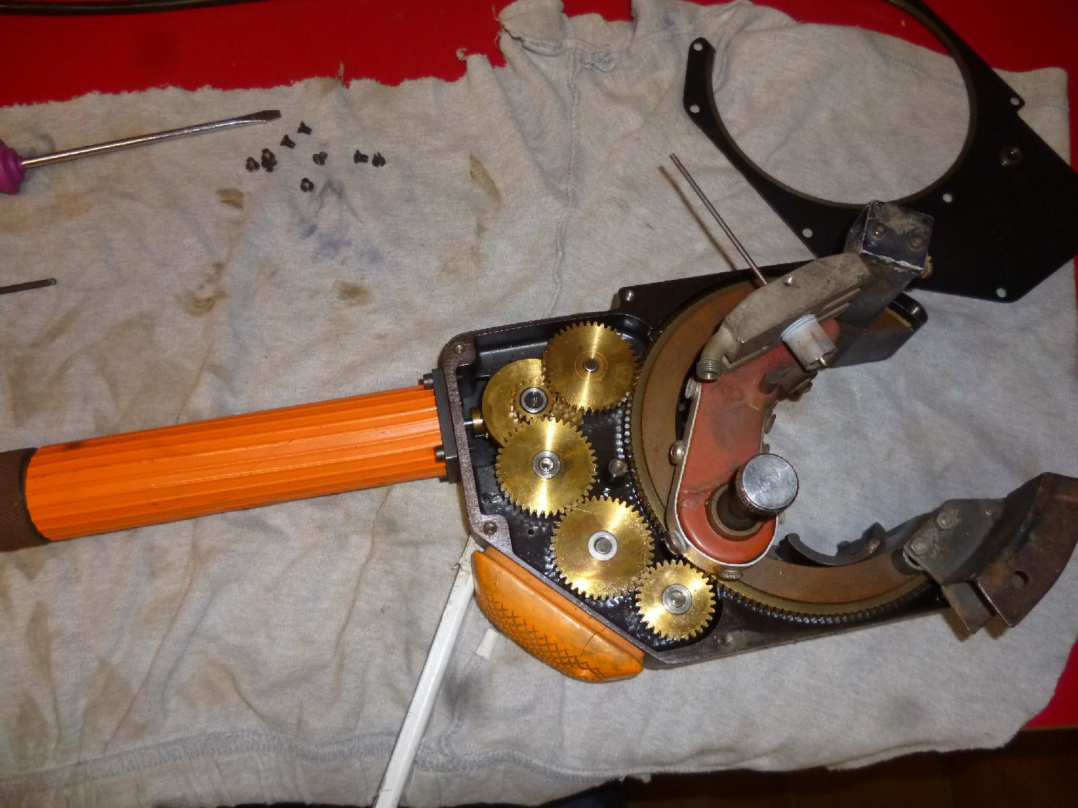

To je ale strašně velké, motor musí vejít do rukojeti kleští, tzn. max průměr cca 35mm.
Teď je tam tady toto https://www.dcmotory.cz/dc-motory-plane ... pg321.html

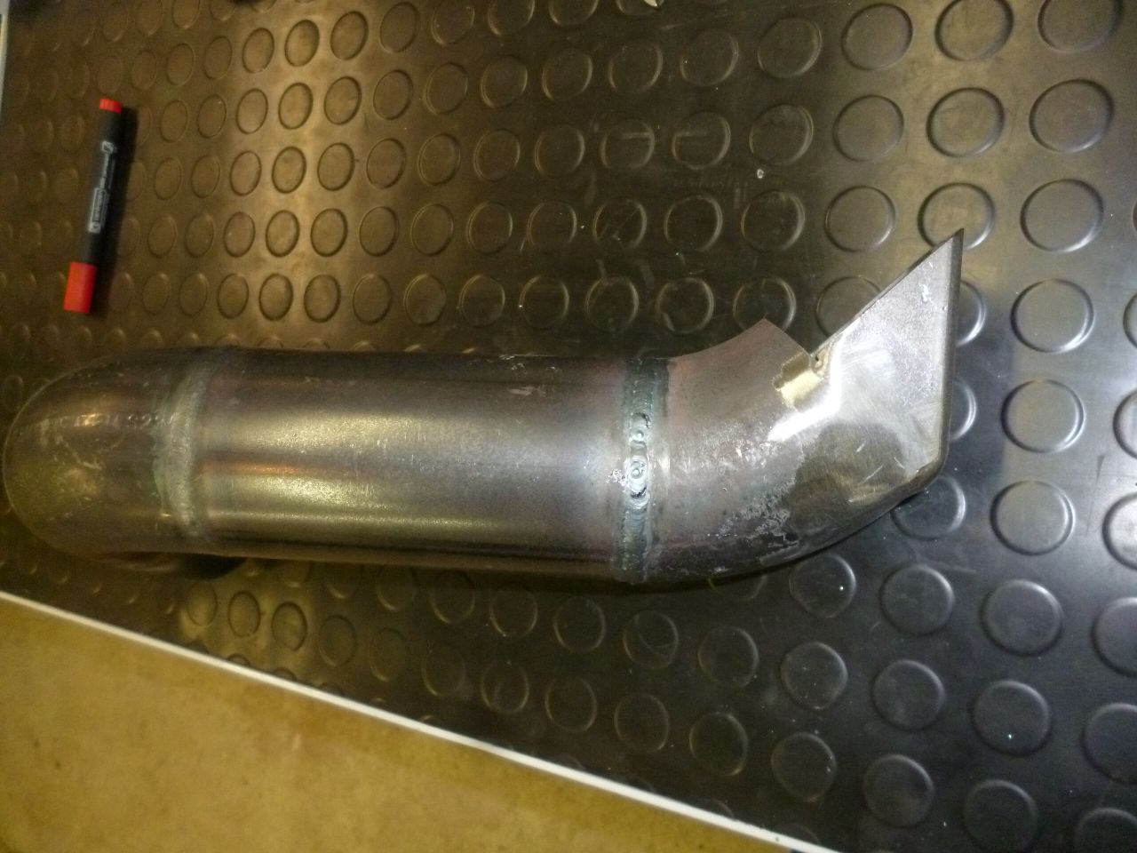

lehké odběhnutí k BRH - tak to vypadá když se do obráběcích strojů začnou srát potrubáři :D
Příspěvky: 6360
25. 1. 2021, 7:31
Já vyrobil tohle, holt nejsem potrubář, ale kubista :lol:

25. 1. 2021, 7:34
To mě napadlo nejdřív taky, ale v těch kolenech to bude pěkně klouzat :D
Nicméně ti závidím ten držák, já tam mám rybinu, do které teď musím vyrobit protikus (nechce se mi ) protože to původní odsávání i s rybinou někdo ukradl.
Příspěvky: 6360
25. 1. 2021, 7:37
Já tam měl jen díru, někdo to ukrad celý, ani tu rybinu nenechal...
Takže kus hliníku, kus plocháče a volná tvorba :D

31. 1. 2021, 11:03
Krásná švédská práce z 80tých let
Na posledních fotkách je vidět jak ozubený věnec svým vybráním přebíhá z jednoho kola na druhé
Na poslední fotce mechanizmus kleští
