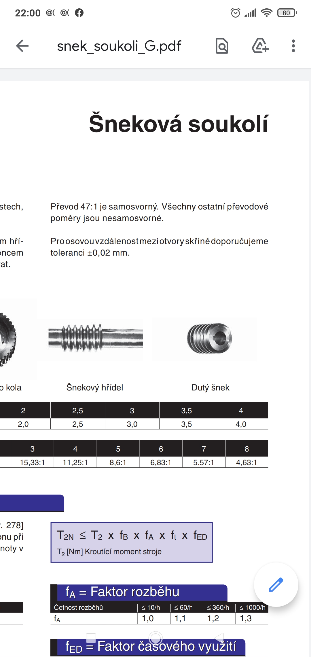

jova píše: 24. 1. 2021, 10:34 Stačí ti to takto?
Jeden screen
A jedna rada od konštruktéra prevodoviek do bagrov: jednochode sneky sú samosvorne všetky, viacchode už nie.
Riešil som v tedy opravu snekoveho prevodu na ťažký stôl radialnej vŕtačky. Snek bol jednochody pomer si už nepamätám ale samosvorný je .

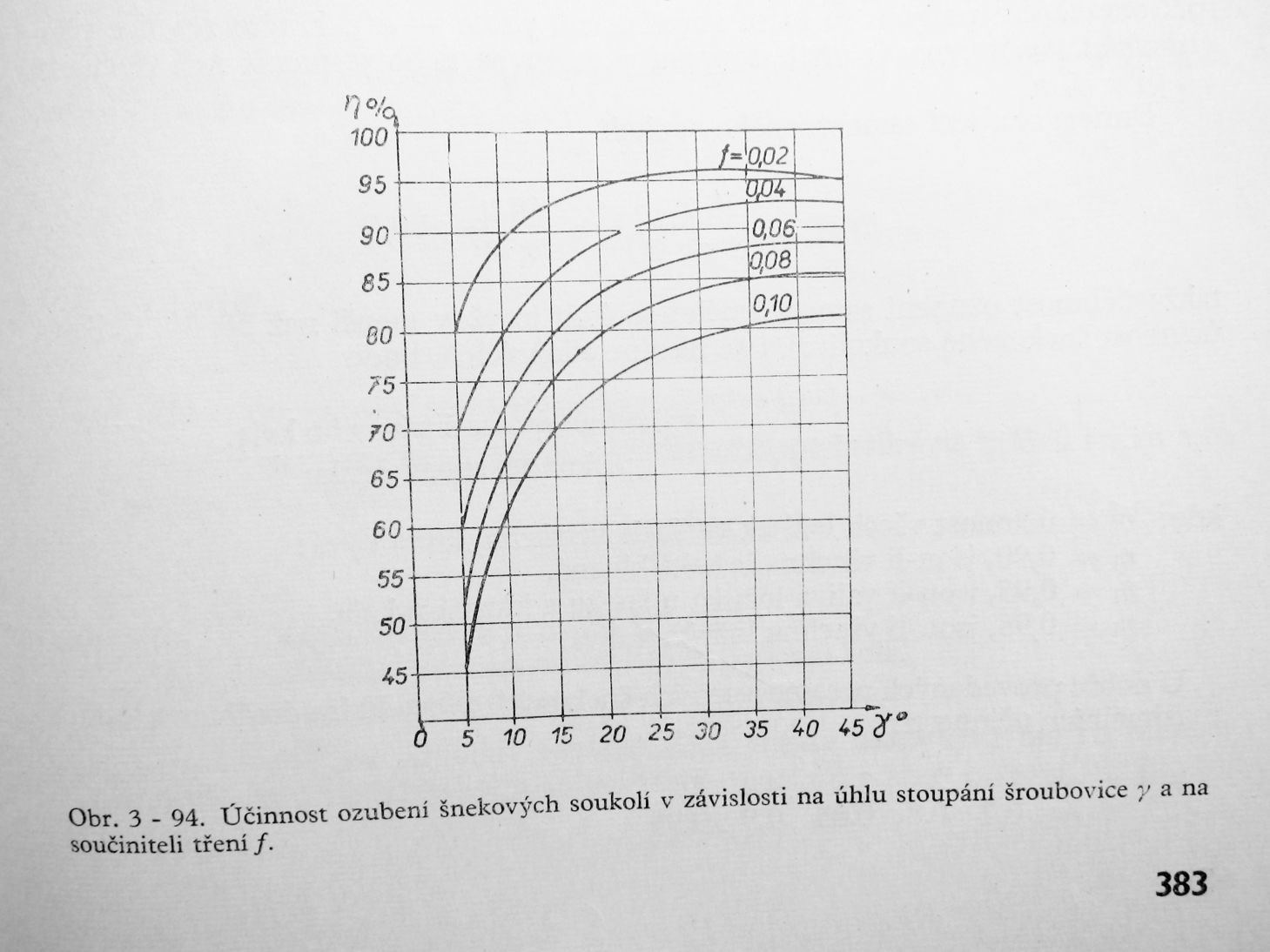

Vícechodý šnek se používá v případě, kdy mi stačí menší převodový poměr a potřebuji vyšší účinnost.
Samozřejmě je s tím svázána i spousta dalších věcí (samosvornost, rozměry, životnost, cena......)
Jinak nasměrování? - to nějak nechápu - viz výpočet jakéhokoli šnekového (převodu šroubovými koly) převodu.

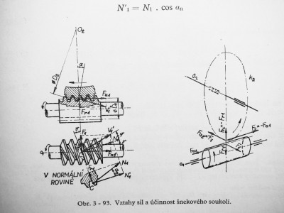

Thomeeque píše: 26. 1. 2021, 9:15 Šly by doplnit i obrázky? Dík, T.
Doplnil jsem původní příspěvek.
