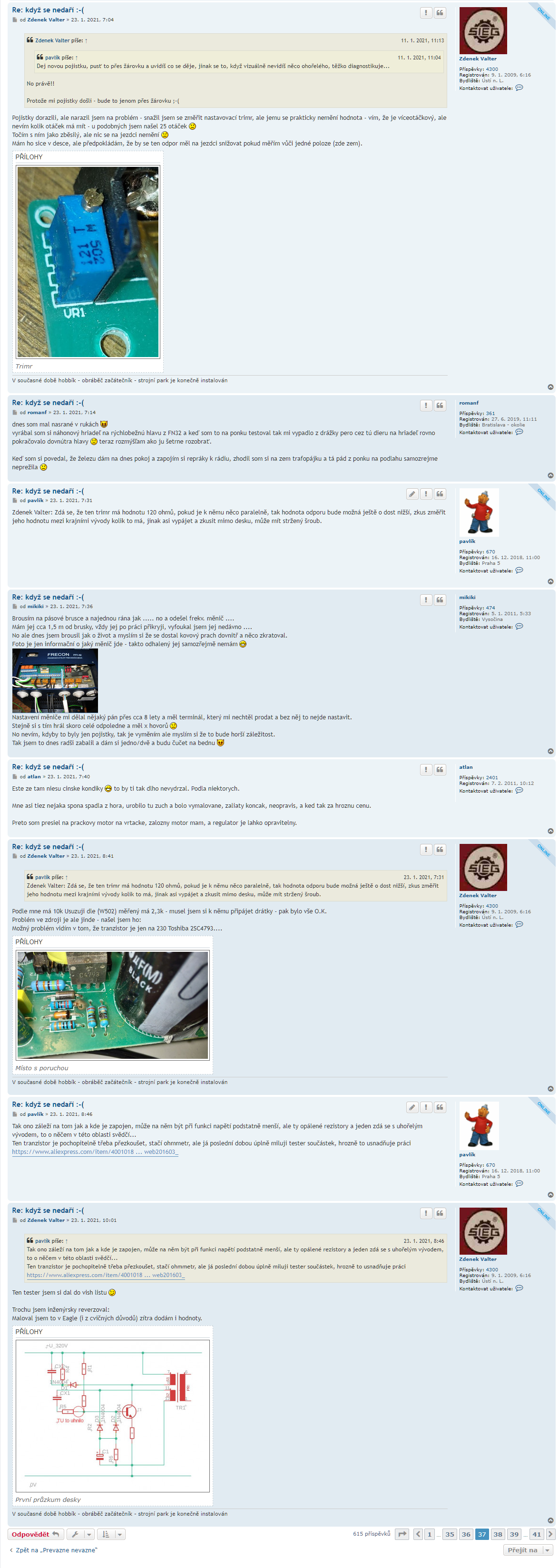

A co alespoň takovýto přenos, když to nejde jinak, dá se to zvětšit a číst a je zachován kontext problému:

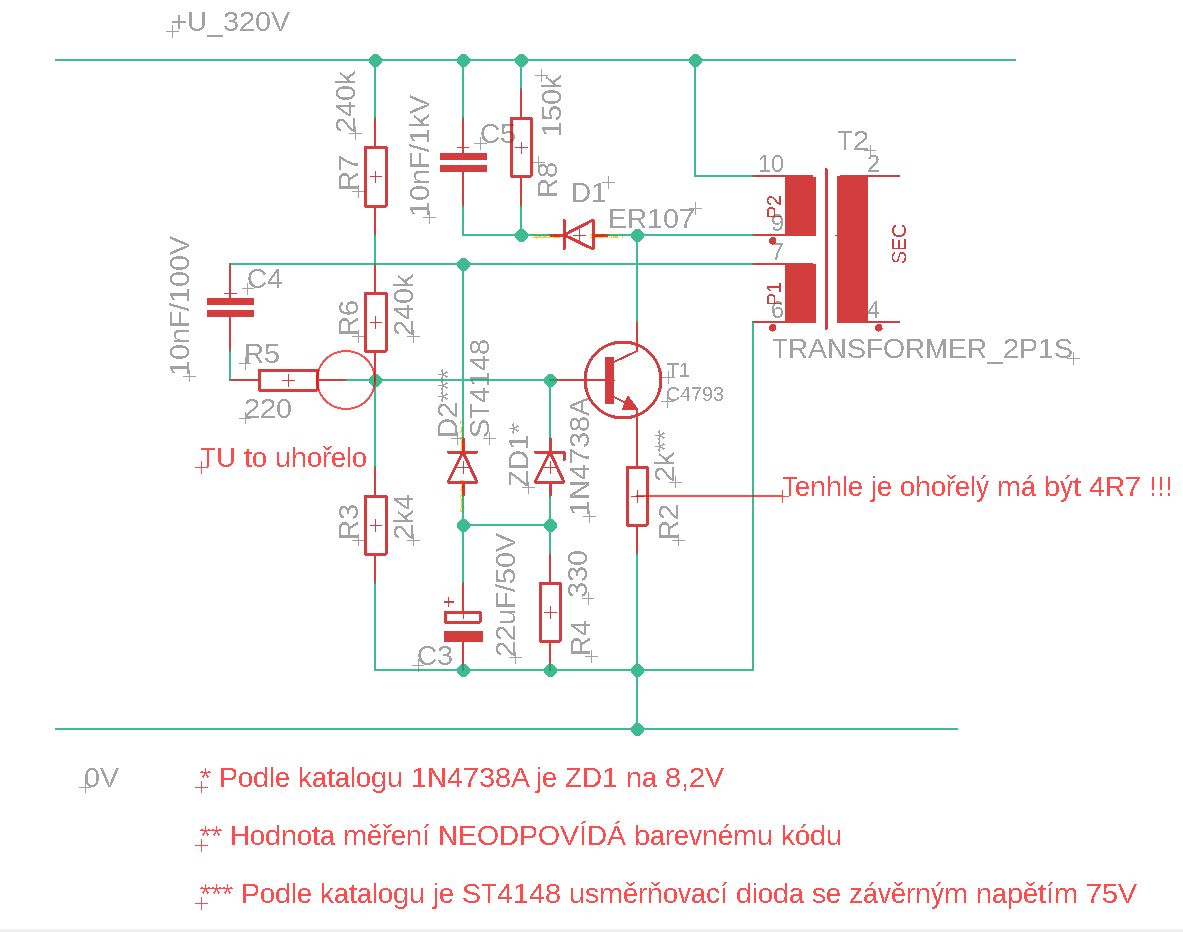

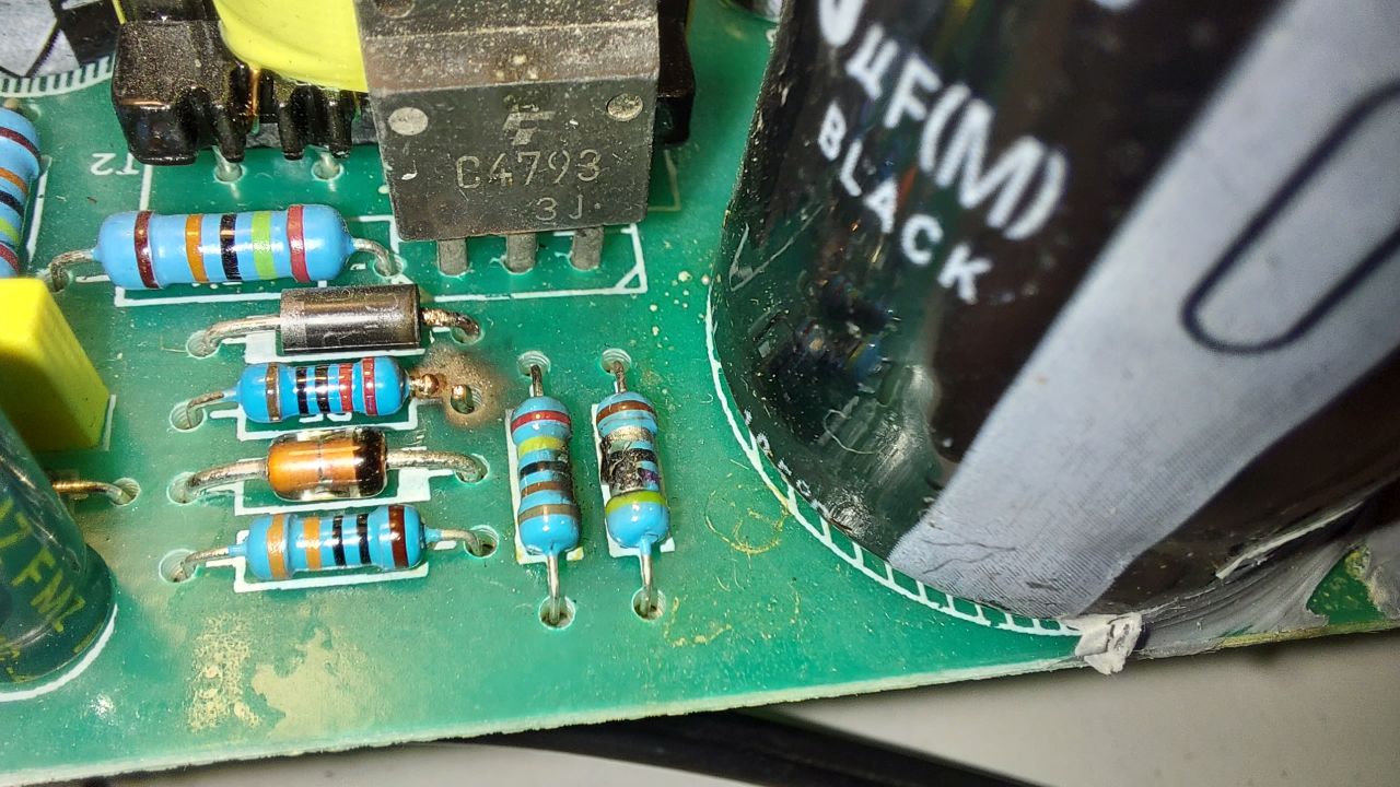

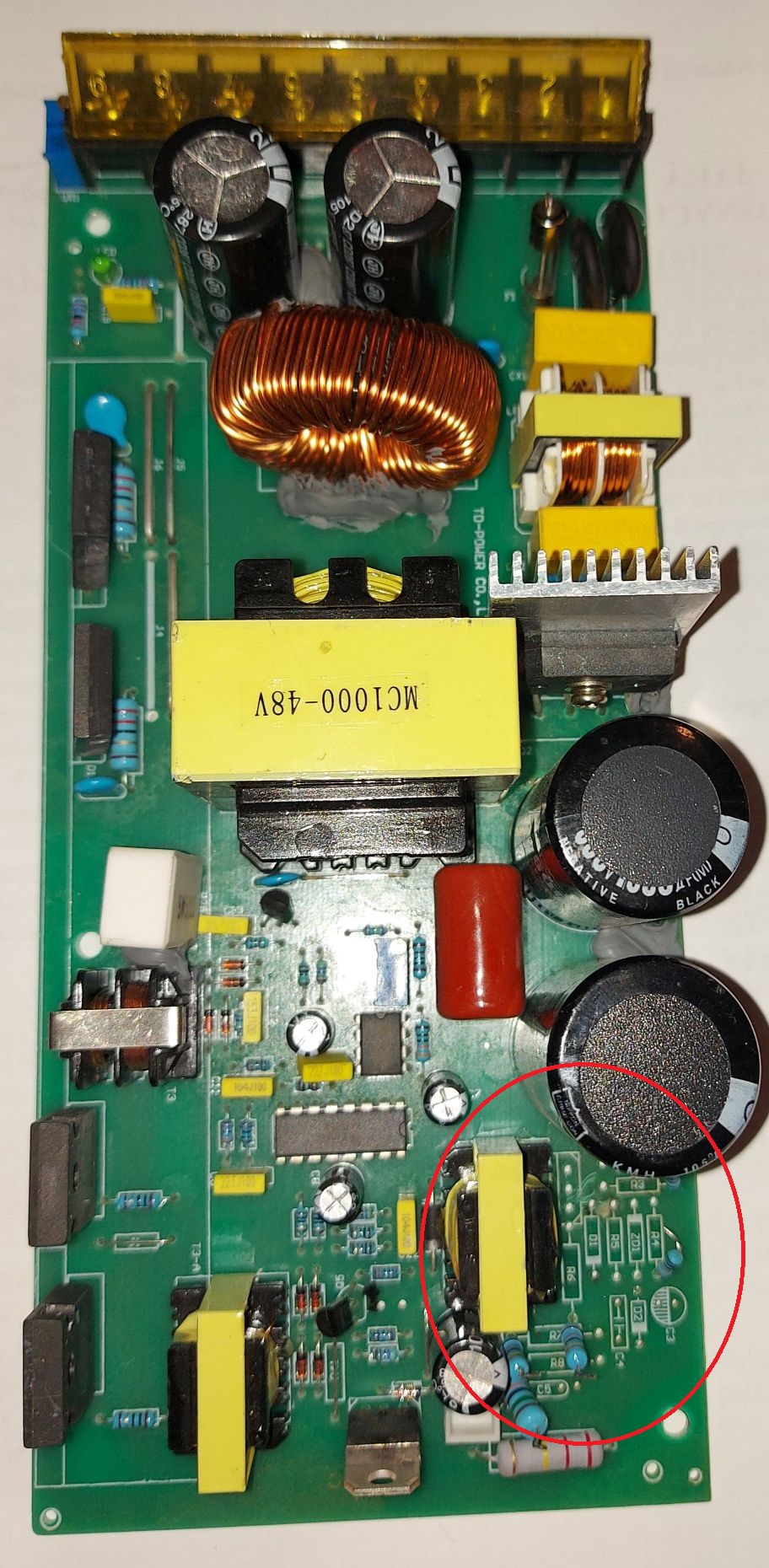

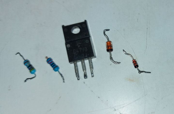

Dobrá chlapci, moji dám se znovu fotky a schéma:
Znovu fotka místa s tranzistorem
Schéma místa
Schéma místa
Červeně  poškozené místo
R2, R5, D2, ZD1 a T1 jsou vadné (měřeno ohmmetrem)

No. Když už bych tuto část desky opravoval, tak bych dal všechny součástky nové, je to pár kousků, stejně je máš vyndané, ceny jsou dnes tak nízké, že to není podstatné a známe čínskou kvalitu čehokoliv. Takže pokud znám hodnoty součástek a parametry, tak je to snadné, osadím tam nové, kvalitní a zvážím mezní hodnoty součástek a osadím lépe dimenzované. Já třeba vím, že u LED žárovek mají podseknutý SMD rezistor 100R, který typicky odchází, tak tam dávám klasický rezistor 100R s větším výkonem a je to, ani té dimenzaci rezistorů se nedá věřit, což teprve dimenzace polovodičových součástek...

pavlík píše: 26. 1. 2021, 7:02 No. Když už bych tuto část desky opravoval, tak bych dal všechny součástky nové, je to pár kousků, stejně je máš vyndané, ceny jsou dnes tak nízké, že to není podstatné a známe čínskou kvalitu čehokoliv. .......
Odpory asi měnit netřeba, ale kondíky a aktivní součástky určitě.

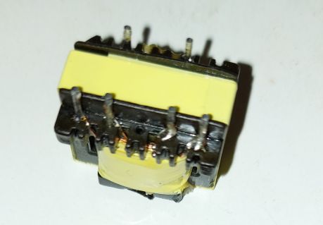

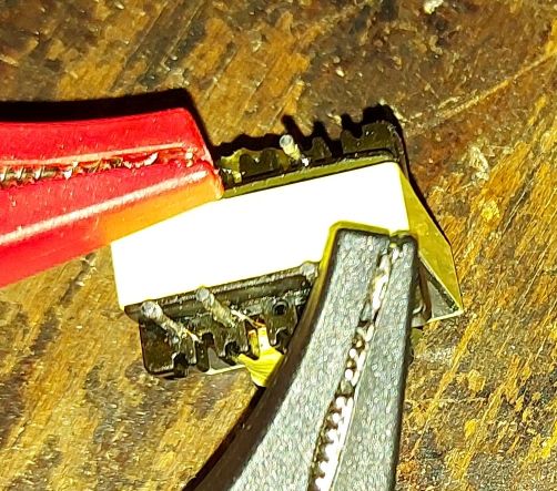

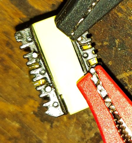

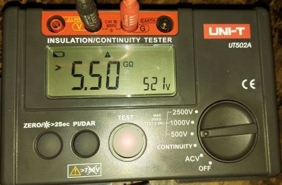

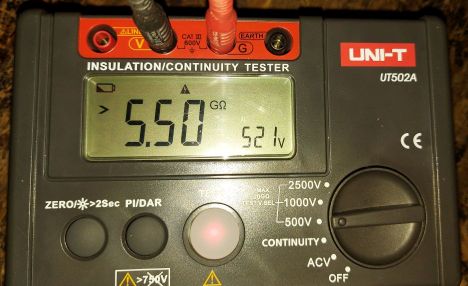

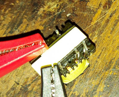

Měření izolační odporu trafa (měřeno 500V):
Transformátor T2
Transformátor T2
Měření izolačního odporu P1 - P2
Izolační odpor P1 - P2
Měření izolačního odporu P1 - SEC
Izolační odpor P1 - SEC
Měření izolačního odporu P2 - SEC
Izolační odpor P2 - SEC

Ahoj Zdeňku,
koukám jak se s tím morduješ...
Trafo jsem viděl šluslý jen jednou v životě, ale to bylo po úderu blesku. Několikrát jsem měl trafo, kde bylo prasklý jádro, takže mechanický poškození.
Hlavně vypájej elyty na sekundáru (cvičně můžeš i na primáru) a změř jim kapacitu a ESR.
Pak jsem se taky setkal několikrát se šluslým kondem (svitek, keramika), kterej je zapojenej mezi primárem a sekundárem.
To že je porucha na primáru, neznamená, že se prvotní problém netransformoval ze sekundáru.
Pochybuju že i číňani (uměj teda ledaccos) by použili tranzistor s nízkým závěrným napětím. Buď to blbě čteš, nebo to je nějakej fejk (už jsem viděl několik tranzistorů v pouzdrech, který oficiálně neexistujou a integráče, který byly (zřejmě záměrně) značený jako jejich komplementáry atd.).
Kdybys měl cestu do velký vesnice, vem to s sebou a kouknem na to. Nebo mi to pošli a já to přes vejkend sfouknu a pošlu Ti to zpátky.

Zkus změřit R6 a R7 240k, většinou na nich není nic vidět, ale mohou být přerušené. Druhou věcí jsou na sekundáru usměrňovací diody. Musíš to mít vyletované. Kondíky pokud nejsou nafouklé, jsou většinou OK, maximálně trochu vyschnou a zvětší se zvlnění.
