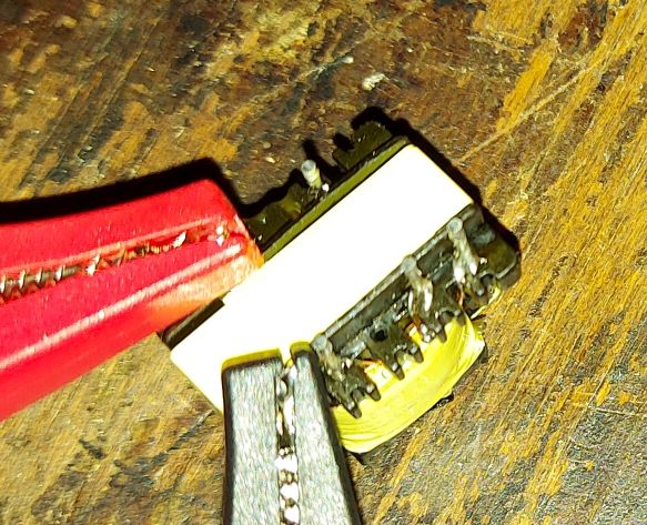

Trafo jsem zatím jen jen vyndal, měřit na průraz ho teprve budu.
Podle ohmetru je O.K.
Pak ješte na oscilu orientaci cívek - to ať je ten Reverse Engineering kompletní
Tu diodu ER107 dám taky novou.

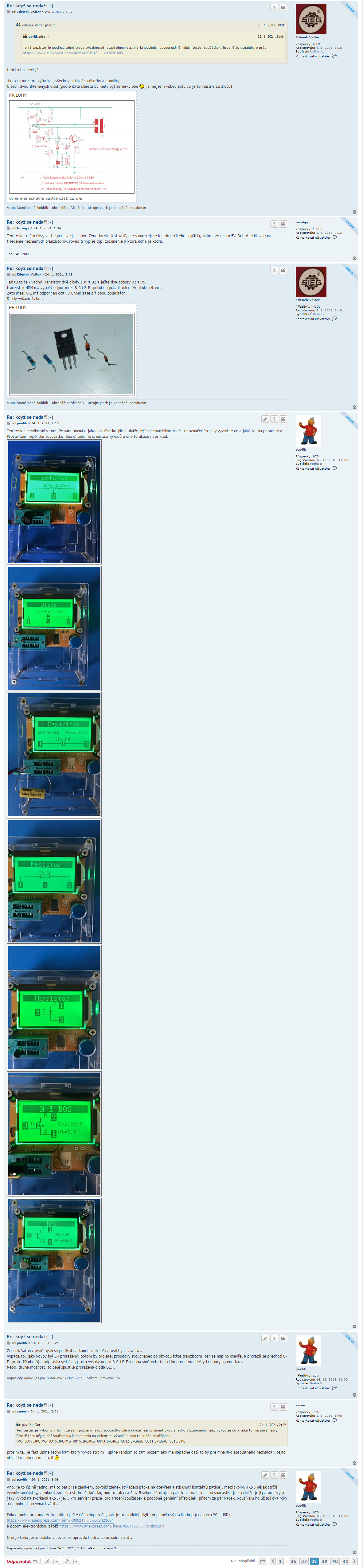

Dobrá chlapci, moji dám se znovu fotky a schéma:

No. Když už bych tuto část desky opravoval, tak bych dal všechny součástky nové, je to pár kousků, stejně je máš vyndané, ceny jsou dnes tak nízké, že to není podstatné a známe čínskou kvalitu čehokoliv. Takže pokud znám hodnoty součástek a parametry, tak je to snadné, osadím tam nové, kvalitní a zvážím mezní hodnoty součástek a osadím lépe dimenzované. Já třeba vím, že u LED žárovek mají podseknutý SMD rezistor 100R, který typicky odchází, tak tam dávám klasický rezistor 100R s větším výkonem a je to, ani té dimenzaci rezistorů se nedá věřit, což teprve dimenzace polovodičových součástek...

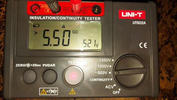

Měření izolační odporu trafa (měřeno 500V):
Ahoj Zdeňku,
koukám jak se s tím morduješ...
Trafo jsem viděl šluslý jen jednou v životě, ale to bylo po úderu blesku. Několikrát jsem měl trafo, kde bylo prasklý jádro, takže mechanický poškození.
Hlavně vypájej elyty na sekundáru (cvičně můžeš i na primáru) a změř jim kapacitu a ESR.
Pak jsem se taky setkal několikrát se šluslým kondem (svitek, keramika), kterej je zapojenej mezi primárem a sekundárem.
To že je porucha na primáru, neznamená, že se prvotní problém netransformoval ze sekundáru.
Pochybuju že i číňani (uměj teda ledaccos) by použili tranzistor s nízkým závěrným napětím. Buď to blbě čteš, nebo to je nějakej fejk (už jsem viděl několik tranzistorů v pouzdrech, který oficiálně neexistujou a integráče, který byly (zřejmě záměrně) značený jako jejich komplementáry atd.).
Kdybys měl cestu do velký vesnice, vem to s sebou a kouknem na to. Nebo mi to pošli a já to přes vejkend sfouknu a pošlu Ti to zpátky.
