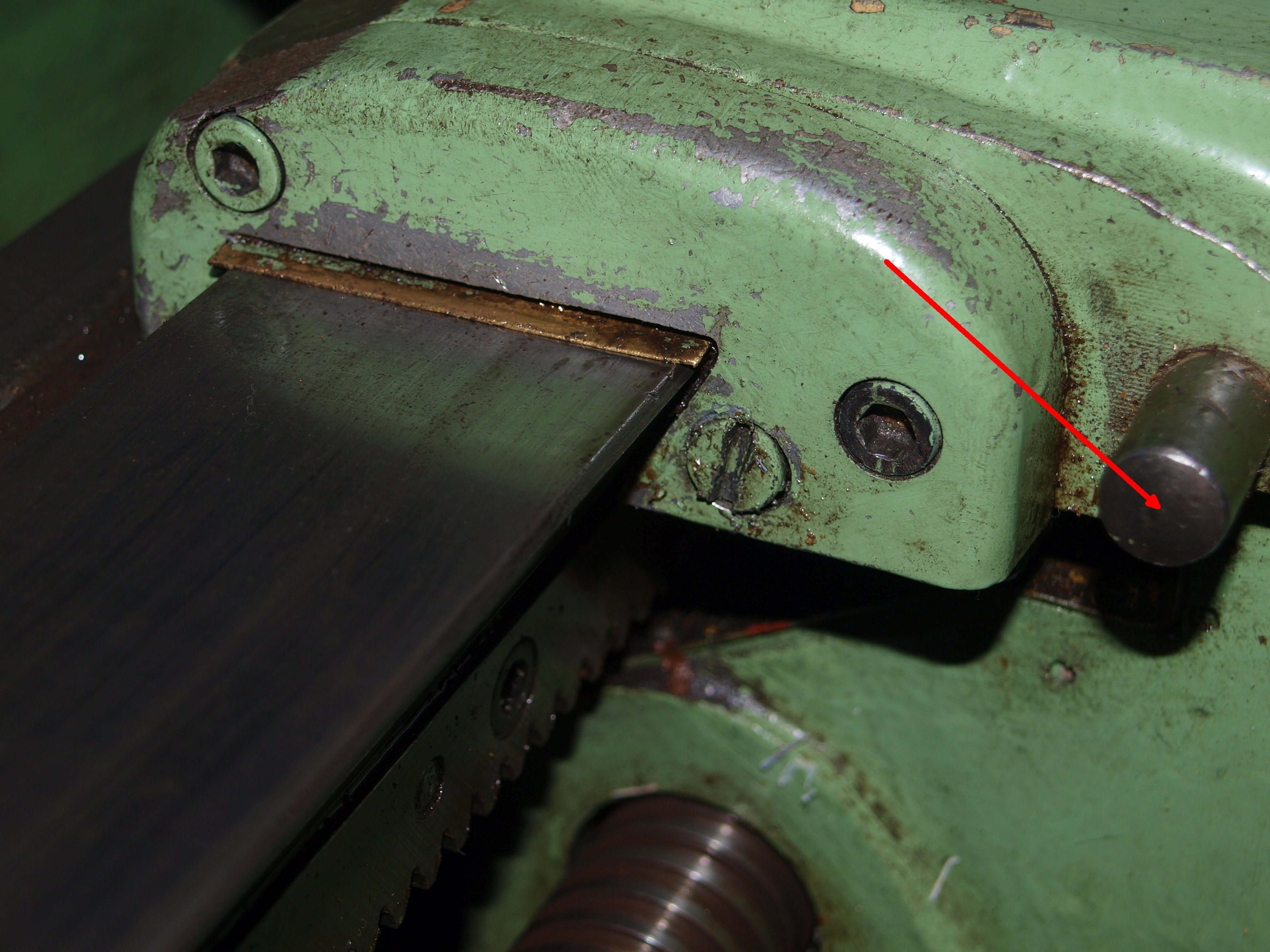

Terak40 píše: 26. 1. 2021, 2:49 nevedel by si mi ho prosím ťa pomerať ? hlavne ten spodok ktorý ide na loze a v akej vzdialenosti je dorazova sruba od kraja/stredu loze :) skusim si to spravit sam
Změřit bych Ti to mohl, ale až se dostanu k mašině, nemám ji doma v paneláku. Ale pokud Ti jde jen o vzálenost středu šroubu nonia, tak není nic jednoduššího, než si to na stroji změřit i bez pohyblivého dorazu. Střed šroubu nonia je proti středu dorazového kolíku umístěného na levé straně suportu, vedle stírátka.
Až se k tomu dostanu, můžu nafotit víc detailů a poměřit potřebné.
Soustruh: S-28 Žebrák
Stolní vrtačka: TOS V10A
Pásová pila: G5013W/400

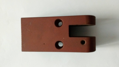

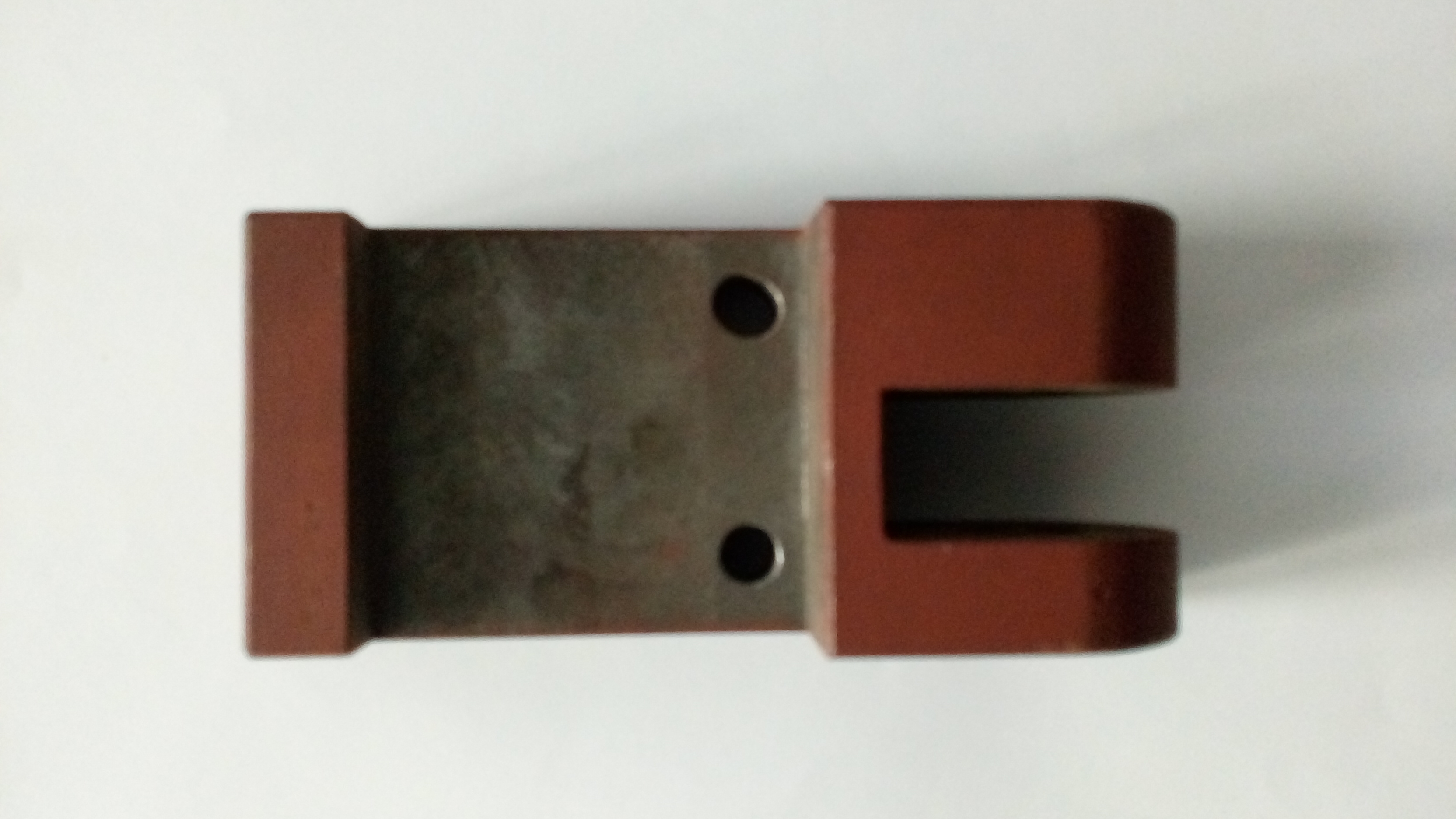

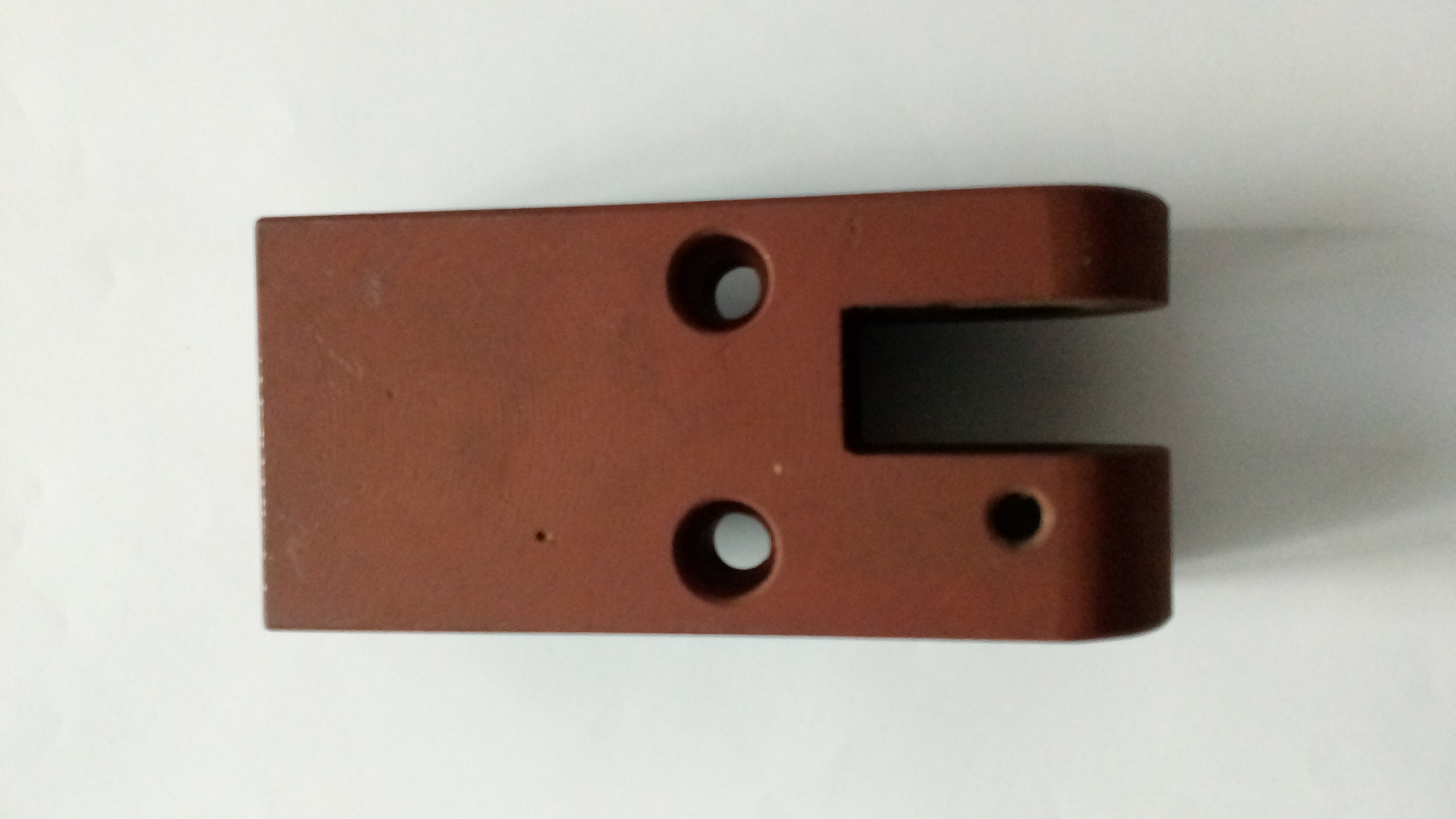

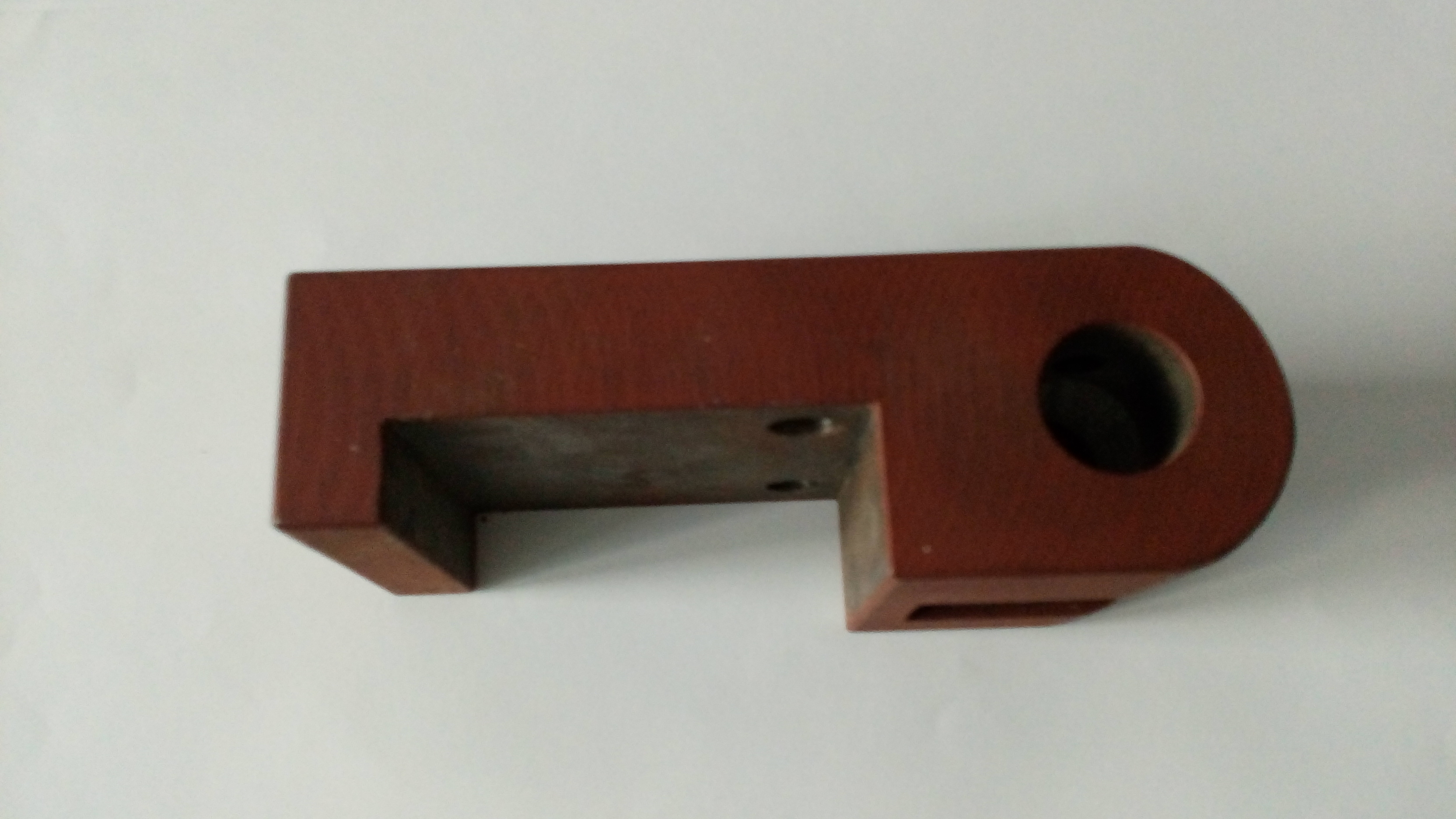

Tady je vyfocený, snad to bude stačit. Pokud to máš naprasklé, stačilo by pouze přemontovat zbytek. Je to podle originálu.
Pokud bude zájem, tak přes SZ.
Milan

salus píše: 27. 1. 2021, 8:05
Skus ked tam pojdes :) ide mi aj o rozmery toho klinu zo spodu a rozmery časti ktora sedi na lozi. ak by som to nevedel doma tak v praci mi to zmaknu nastrojari za chvilku len im musim dat vykres :)

Mi_los1 píše: 27. 1. 2021, 3:18 Tady je vyfocený, snad to bude stačit. Pokud to máš naprasklé, stačilo by pouze přemontovat zbytek. Je to podle originálu.
Milan
Děkuji za foto, ale zájem nemám, originál přece jen vypadá trochu odlišně.
OK pojedu tam zítra, tak si doraz vezmu domů a poměřím to.
