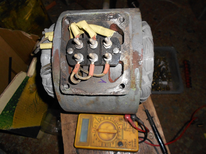

Nedávno mi v dvojkotúčovej brúske niečo plesklo, a vyrazilo poistky. Dnes som to rozobral, a zistil, že sa rozpadla izolácia, a dva prívodné dráty, čo idú do statora sa spojili. Obnažené časti som zaizoloval páskou, a natiahol na ne bužírku. Pritom som premeral odpor vinutí, a zistil som, že dve cievky majú odpor 7,2 ohm, a jedna 10,2. Je to normálne, alebo je niečo v prde..? Brúska má 1,1 kW, nejak moc ju nevyužívam, mám okrem nej ešte dve, no občas sa zíde na väčšie veci. Dík za každú radu.

Problém je že motor už není určený na stávající napětí, takže je v tomto směru přetěžovaný.
To sice nezpůsobilo ten problém, ale není to ideál.
Kdybych ho přeměřil na izolační stav a vyhověl tak ve spojení s dobře ukostřeným pláštěm bych to měl ještě odvahu provozovat, než to vzdá :)

Dufam ze ho mas zapojeny do hviezdy.

Vyčistit svorky, utáhnout, změřit izolační stav, pro jistotu změřit indukčnost cívek kvůli mezizavitovému zkratu, sestavit, zapojit do hvězdy, změřit proudy. U všech měřění odchylka v jednotkach procent nevadí. A 10V Un navíc není žádny přetížení-motory měříme 500V megrem... Máme tu motory ze 70 let a furt jedou i na 420V spolehlivě.

Rozdíl 3 ohmy což je cca 30% je už hodně.
Tipuju to u těch dvou cívek s odporem 7,2 ohmů na mezizávitový zkrat.

Dík za rady, ten rozdiel 30% sa mi tiež dá dosť, no predtým do fungovalo bez problémov. Zapojený bol do hviezdy. Merák na tu indukčnosť sa dá niekde kupiť, neviem, či to niektorí z elektro-kamarátov má. Alebo sa na to vykašlať, a dať ho rovno previnúť?

V tomto případě měření indukčnosti vidím jako zbytečnost. Vždycky jsme si vystačili s měřením ohmického odporu a nestalo se že bychom se v "diagnóze" zmýlili. Než ten starý dávat převíjet, poohlédl bych se po bazarech po nějakém jiném. Převinutí bude stát více než když ho seženeš po bazarech a v mnoha případech i nepoužitý

Ked nemas. Merak na indukcnost tak to zapoj na siet a zmeraj prudy jednotlivimi fazami, mali by sediet.
Hlavne daj pozor aby ta nesvihlo.

Pokud nesedí ohmický odpor cívek, nebudou sedět ani proudy.

salus píše: 31. 1. 2021, 7:59 V tomto případě měření indukčnosti vidím jako zbytečnost. Vždycky jsme si vystačili s měřením ohmického odporu a nestalo se že bychom se v "diagnóze" zmýlili. Než ten starý dávat převíjet, poohlédl bych se po bazarech po nějakém jiném. Převinutí bude stát více než když ho seženeš po bazarech a v mnoha případech i nepoužitý
Motor by som zohnal, to neni problém, no ten stator je priamo súčasťou tej brúsky.

Tak to pak opravdu nezbývá nic jiného než převinutí.

atlan píše: 31. 1. 2021, 5:52 Dufam ze ho mas zapojeny do hviezdy.
Zapojení je snad patrné z fotky svorkovnice.

Britt píše: 31. 1. 2021, 9:30
no na tý svorkovnici to není ani do hvězdy ani do trojúhelníka
vůbec tam přece nejsou propojovací můstky
jestli to běhalo takhle tak docela bych si docela tipnul že je to dvouotáčkový motor
foto štítku jsem nestudoval, je to blbě čitelný
Příspěvky: 6483
31. 1. 2021, 9:57
Covece kde na te prvni fotce vidis zapojeni do hvezdy? Ja vidim sest koncu vinuti na sroubech, vic nic :lol:
