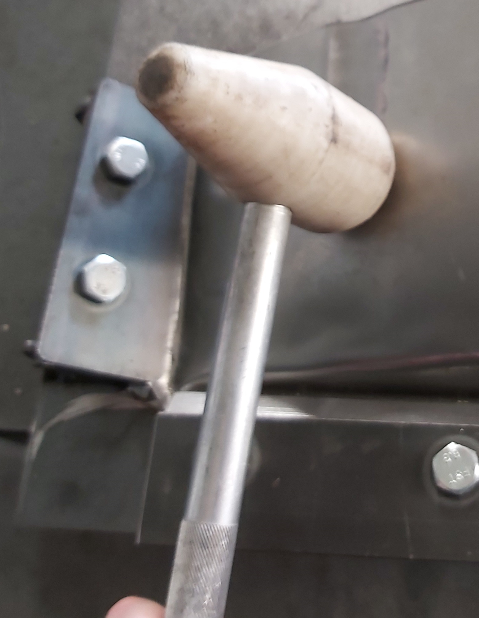

Potrebujem poradiť.
mám kladivá na tvárnenie plechu. sú z materiálu "pod ponkom" tj socialistický silon (polyamid?)
teraz už majú za sebou 2 autá a nastal čas na nové plasty. je nejaký materiál (bežne dostupný v gulatine) vhodnejší?
bude z toho takýto tvar:
