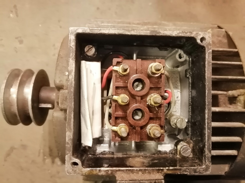

Dnes jsem si ještě jednou hrál s měničem, vyzkoušel všechno možné i nemožné a zjistil, že měnič má i autodetekci, ale stále beze změny. Opakuji- od 5hz do 50hz má motor sílu jako bejk a pokud se mi ho už povede zastavit rukou na 0ot., tak po spuštění se okamžitě rozjede na původní otáčky.
V ten moment jak se dostanu přes 50hz, tak motor neskutečně ztrácí výkon a když ho rukou zastavím, už se na nastavené otáčky nedostane, pouze píská. Při cca 90hz už nemá sílu ani točit bez zátěže a po chvíli se zastaví.
Teď něco k motoru. Ve výstupní svorkovnici jsou pouze 3 dráty z vinutí připojený na svorky U1,V1,W1. Svorky U2,V2,W2 jsou nezapojeny a pak tedy nechápu zapojení hvězda/trojúhelník.
Přepojení plíšků se podle mě nic nezmění.
Není hlavní problém v zapojení motoru.- třeba, že je trvale ve hvězdě?
děkuji za odpovědi

To by mohlo sedět, s tím vynutím.
najdi si jaký má mít odpor v katalogu, podle toho by mělo jít zjistit zda je to Y nebo D

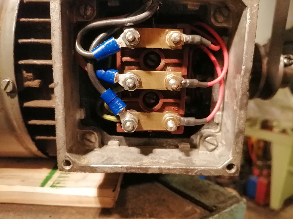

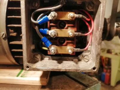

Mezi jednotlivými fázemi je naměřený odpor cca 21ohm, pokud to někdo umí spočítat.Ten motor má ale na víčku znázorněno zapojení H/T. Ještě přidávám fotku druhýho motoru, kterej se mi tam nevleze a tam ta svorkovnice je taková, jak jsem ve většině případů viděl.
Takže závěrem je, že motor je trvale zapojen do hvězdy a proto ty ztráty výkonu při velkých frekvencích?

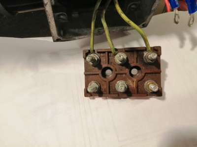

Tohle bude převíjený motor zapojený do hvězdy. Tohle by v MEZu neudělali (ta zelená izolace) a převíječ by zase neměl důvod řešit trojúhelník na 230V.
Po sundání čela budou asi druhé konce vinutí spájené do koule a zaizolované bužírkou. Při troše štěstí by šly rozpájet a vyvést na svorkovnici.

Tak jenom pro info, jak jsem dopadl.

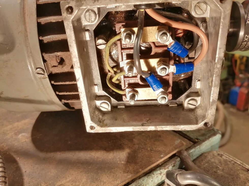

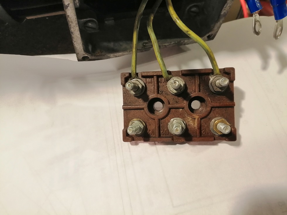

Motor jsem rozdělal, tři stočené konce cívek ve statoru jsem rozpojil, napájel a zaizoloval vodiče, přivedl na svorky.(podle svařených konců, to nepředělával žádný amatér-spíš navijárna)
A světe div se -problém vyřešen.
Max spokojenost jak v nízkých frekvencích, tak ve vysokých-chová se to tak, jak by správně mělo.
Motor jsem trápil v chodu asi cca 1hod a nepozoroval jsem zásadní změny v oteplování ani nestandardním chováním.
Tímto Všem děkuji, kdo mě nakopl správným směrem.
P.S. toto nikdo neberte, jako návod na opravu motoru svépomocí. bez vyhlášky by jsme se do toho hrabat neměli- každý na svoji zodpovědnost a nebezpečí :lol:
