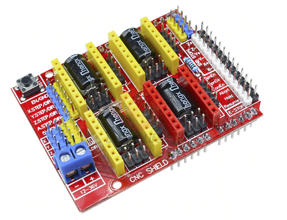

zz912 píše: 1. 2. 2021, 7:21 Pokud budeš chtít minimalizovat drátování, tak si k Mese, nebo k paralelnímu portu pořiď tohle:
https://ar.aliexpress.com/item/1005001495732392.html
Jelikož paralelní port považuji jen za mezikrok, tak bych tento modul zapojitl přímo na něj.
ale to je přece jenom podobný GBRL shiel (od stejného výrobce) co jsem dával výše, tento má navíc ten paralel port, ale LinuxCNC tam posílá něco jiného čemu ten GBRL přece nebude rozumět, chápu to špatně ?

Ten co jsi posílal předtím měl už v sobe mikrokontrolér. Jelikož předchozí varianta byla na Arduino Nano, tak předpokládám Atmel 328P. Do něho se nahrává GRBL.
To co jsem posílal já:
je obyčejná hloupá deska, která obsahuje akorát kondíky a konektory na drivery. Tato deska je primárně určená na to, aby jsi ji dal na Arduino UNO, nebo MEGA do kterého nahráješ GRBL.
Ty si koupíš jenom tu desku bez Arduina a výstupy vyvedeš buď do paralelního portu, nebo do Mesy.
Tato deska nemá paralelní port, má jen piny, ke kterým bys signál z paralelního portu/mesy mohl přvést.
Já bych si ty pinu co vedou z plošňáku dolů přepájel nahoru.

Mart_68 píše: 31. 1. 2021, 9:06 no a když budu chtít zároveň točit motorkama, tak už budu muset mit board do toho paraleního portu začít drátovat sehnat externí drivery...moje idea byla mít něco kompaktnějšího na testování (torzo 3d tiskárny s motorkama a drivery mám někde pod stolem. Chápu že s tím GRBL shieldem byto bylo škrábání se pravou rukou za levým uchem..takže mi asi nic jiného než ta MESA nezbyde :) jestli má mít nějaký viditelný efekt, kromě vizualizace.
Jestli můžu doporučit, tak do Mesy se pro začátek netlač.
Bude Tě to stát jen víc peněz a víc problémů. Rozjet LinuxCNC na LPT je takové přímočaré, většinou to všechno jede na první šťuch.
Jen to chce nějaké starší PC, které se už často na nic moc jiného stejně nehodí. A mít trochu štěstí, aby mělo rozumný jitter. Ale to se dá snadno zkusit předem jen po nabootování s USB Flashky.
A jako nosič driverů pak třeba nějaký ten CNC shield, který se někdy používal i na 3D tiskárnách. Tak možná to ta Tvoje taky bude mít. Nebo si ho za necelé 2 dolary kup. https://www.aliexpress.com/item/32829639929.html
Případně nadrátaj (naletuj) i na nějakou tu integrovanou desku, pokud v té 3D tiskárně je.
Propojení s PC pak bude jen pár drátů, to se dá snadno realizovat.
