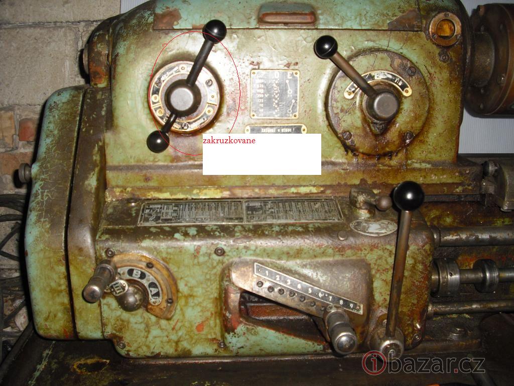

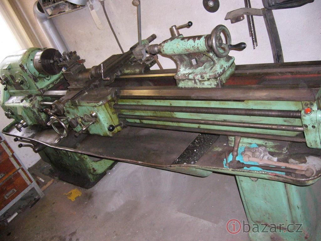

kopil jsem soustruh a nevím co je to za typ
No pane zpatecka je standartne na sustruhu. Ta dlha paka pod prepinanim otacok vretena 1:1 a 1:8 je ta spravna. Ked stojis pri sustruhu tak potiahnes k sebe a ona musi zacvaknut do polohy a mozes obrabat. Ked ju das zvislo tak vreteno stoji a ked ju zacvaknes do polohy od seba tak mas opacne otacanie vretena. Podla mna mal sustruh uz vydratu spojku na otacanie vretena pri obrabani tak to zrejme nejaky chytrak prehodil. Pretoze opacna strana sa pouziva iba pri brzdeni. Teda ja ju tak pouzivam. Takze nie je prilis opotrebovana. Potom staci len prehodit v prevodovke jednu stranu za druhu a je to. Aspon takuto radu som pocul od jedneho cloveka zo strojarni. Ja som sice mal prevodovku oddeklovanu ale este som to nikdy nerozoberal. Tiez potrebujem repasnut spojku ale neviem kde. Tak to zatial musi vydrzat. Nemienim to mat 3++ mesiace rozhadzane.

. U soustruhu na obrázku Z. Daňka je olejoznak na vřetenu nahoře. Zatím jsem ho vždy viděl zepředu kousek nad osou vřetena. Také jsem v jedné knížce četl, že SN 20 má samostatné zubové čerpadlo, že by právě u této verze. Já mám čerpadlo hnané vývodem z převodovky, takže běží jen s hlavním motorem.
mozem niekoho poprosit o foto stitku ??? nemam tam nic a neviem co je to .dakujem Zdeno
ps :foto som si požičal

Bohužel obrázek není moc ostrý. Horní páka mění směr posuvu, Při pravých otáčkách vřetena při páce napravo posuv ke vřetenu nebo do středu, při páce nalevo opačně, při páce uprostřed je posuv vypnutý. Dolní páka mění náhon vodícího šroubu a tyče od vřetena nebo od předlohy. Když je vlevo je posuv podle tabulek, když je vpravo je při zařazené redukci na nižší řadu otáček 8xvětší.
