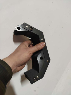

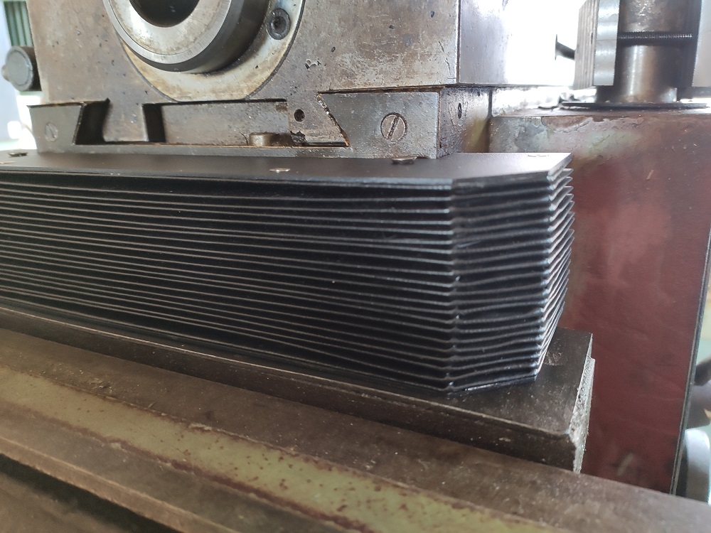

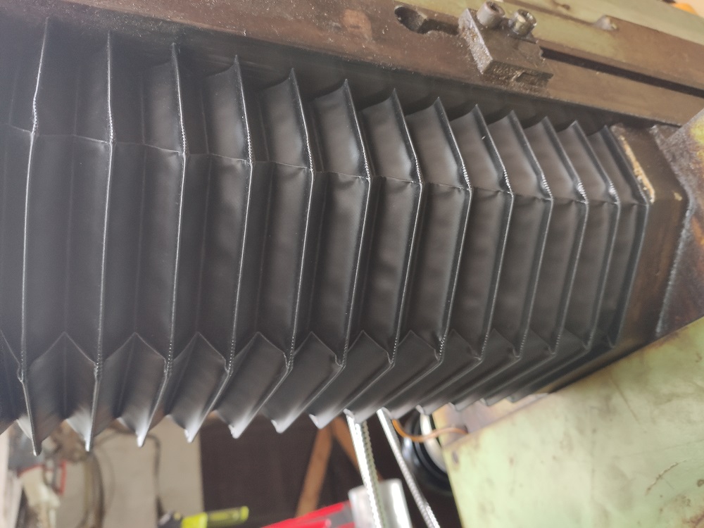

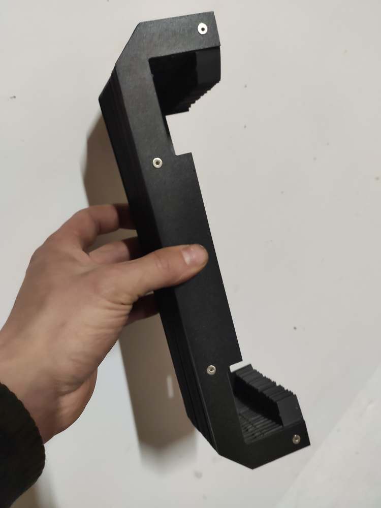

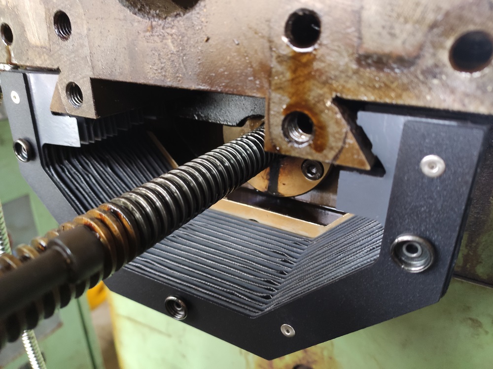

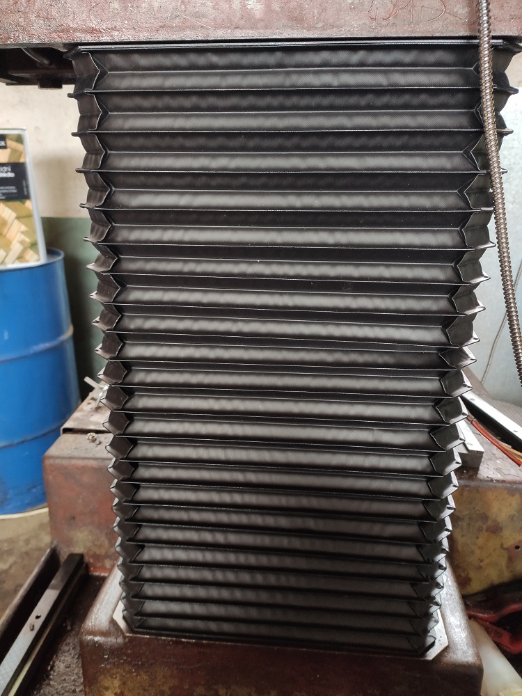

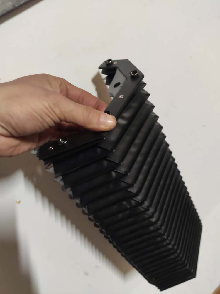

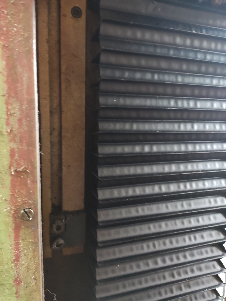

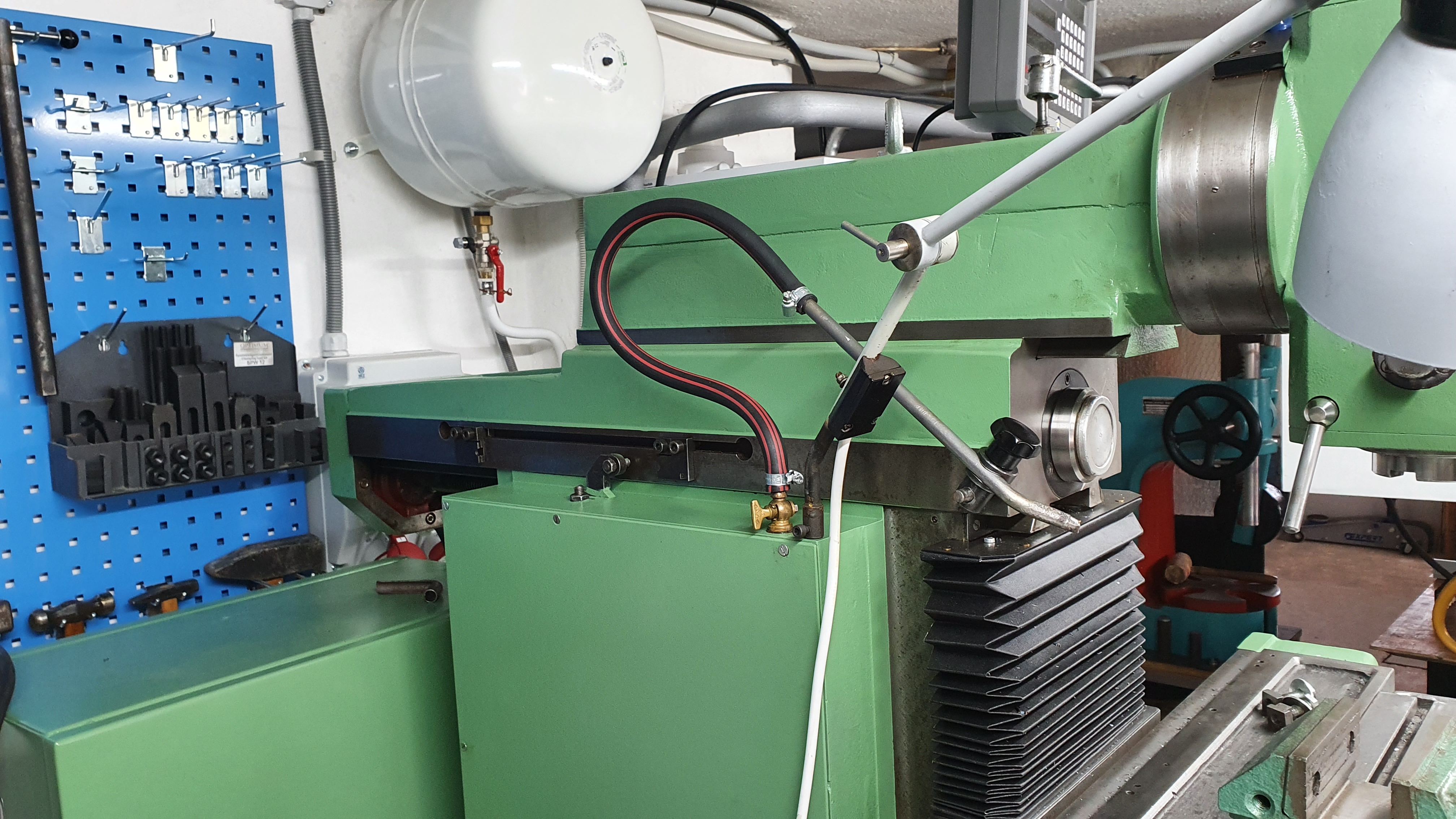

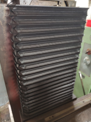

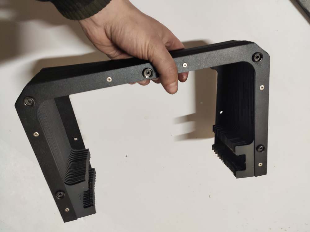

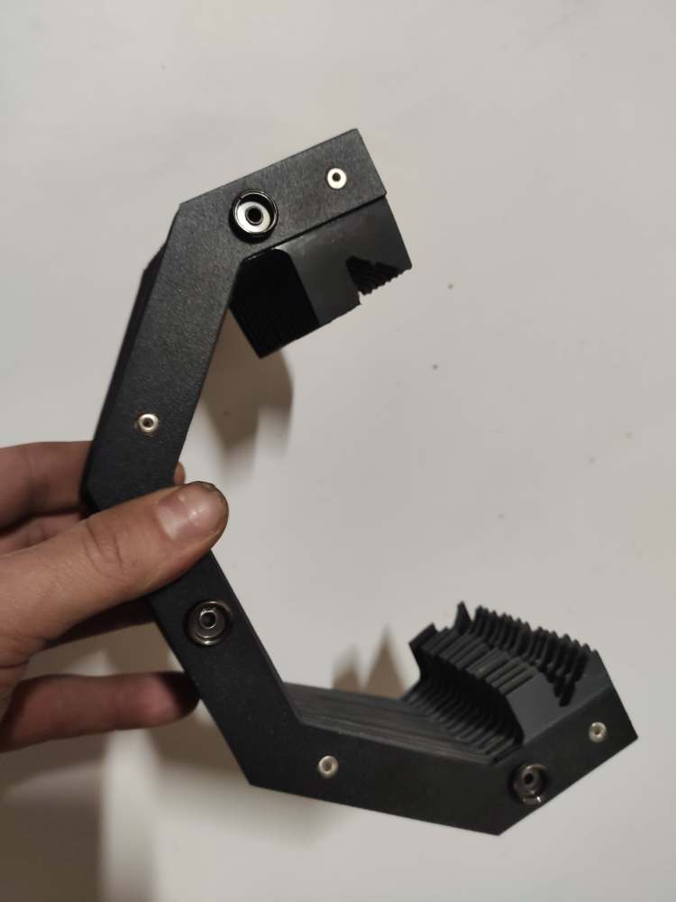

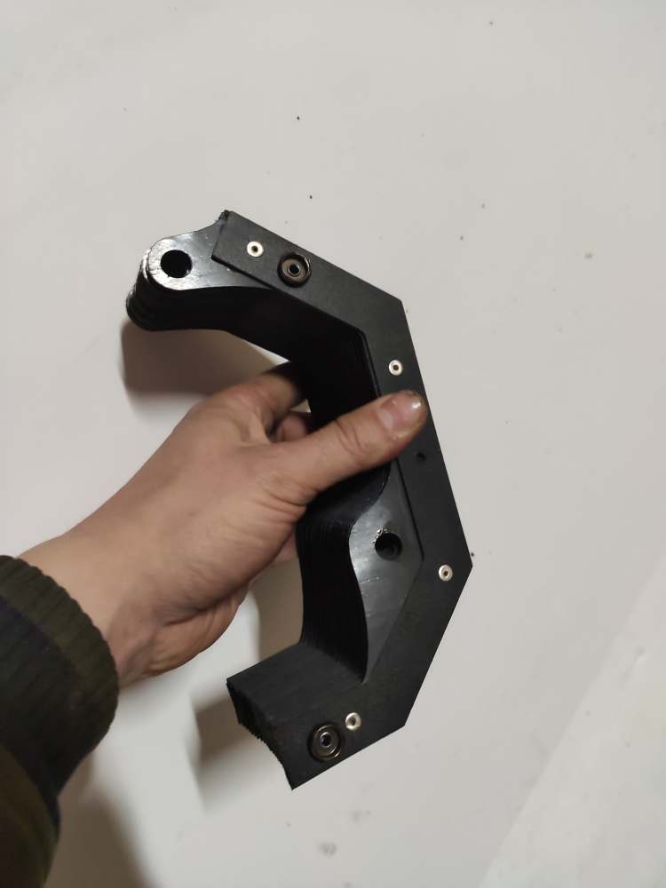

Další várka měchů, tentokrát už všechny. Našel jsem nového dodavatele, který je ještě výrazně levnější. Počítám, že komplet sada měchů by měla stát cca 180 USD včetně dopravy (nutno připočíst clo a DPH). Cenu nevím přesně, protože já objednával jen jeden měch na osu X a pak všechny ostatní měchy, tzn. 4 různé měchy mě stály 144 USD včetně dopravy.
Nový dodavatel dělá kovové "end plates" (nevím, jak to popsat česky). Předchozí měchy byly komplet plastové. Nový dodavatel má i neobyčejný smysl pro detail - odřenou práškovou barvu začerňuje lihovou fixou :D Co mě zarazilo, že tkanina měchu vypadá jinak než u předchozího dodavatele - dneska jsem přišel na to, že je prostě jen otočená. Nevím, která strana je ta správná, snad to je jedno.
Nevýhody nového dodavatele je, že mi zanýtoval svými nýty některé díry v end plates, kam se mají zanýtovat cvočky a že i po explicitním potvrzení, že chápe můj "folding diagram" (nákres, jak skládat tkaninu v měchu, aby se v měchu pokud možno co nejméně zachytávaly špony a bordel), si to složil po svém - to budu reklamovat.
Co se cvočků týče (nejsou součástí dodávky, nutné nanýtovat vlastnoručně), kupoval jsem tyhle: https://www.aliexpress.com/item/32857663436.html . Drží perfektně (zkoušeno při max. natažení spodního měchu z osy). Nýtu je potřeba trochu oštípat hlavu, aby se vešel z vnitřní strany end plate, kde zavazí nalepená tkanina - hlavně u X měchu.

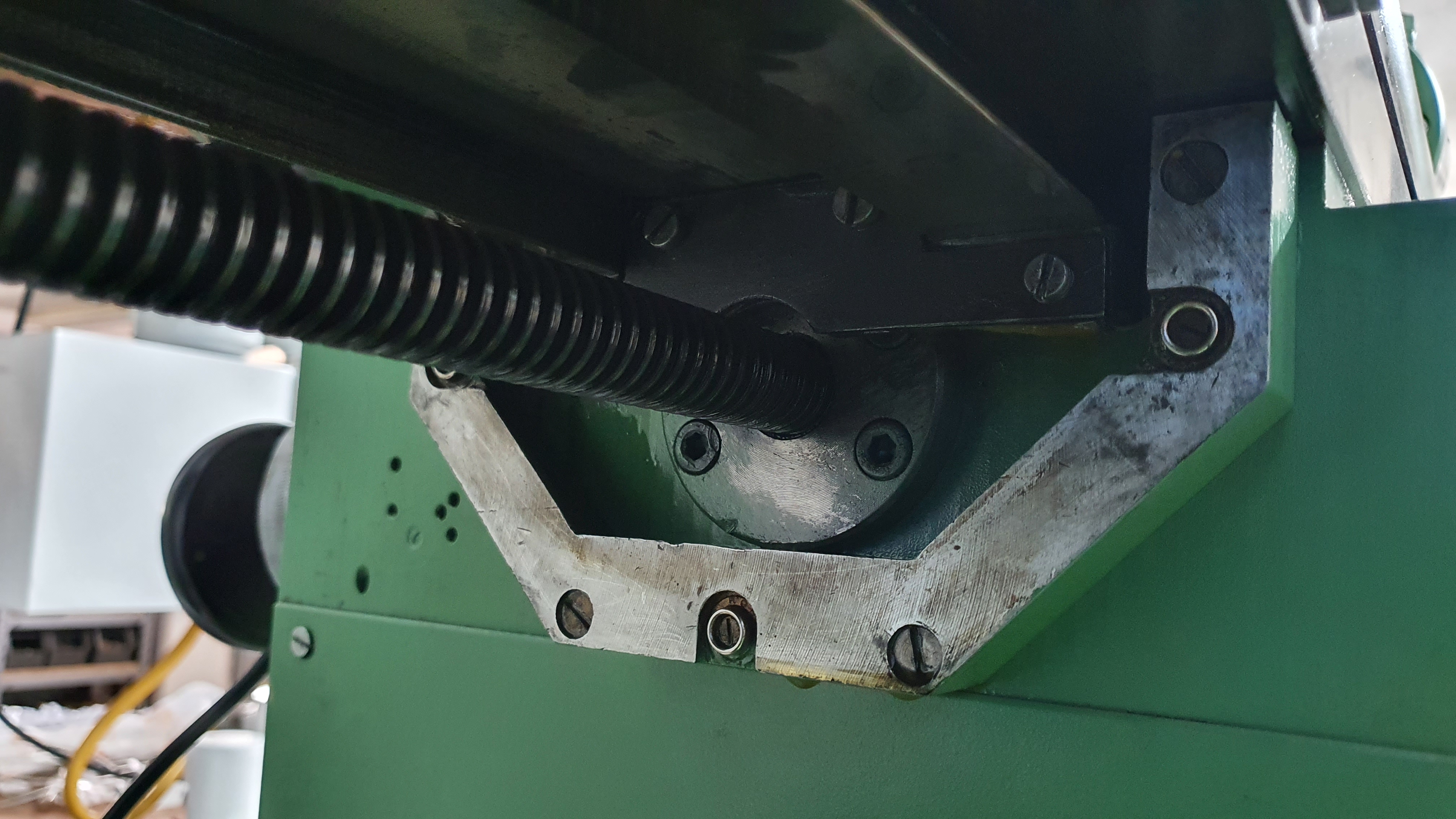

Y měch nelze nasadit bez sundání zadního litinového ložiska s uloženým šroubem.
Takže já mám osy zakrytované. Už jsem do prototypů nových měchů vrazil pomalu stejnou částku, co by mě stály měchy v reku, tak snad se budou hodit ještě i někomu dalšímu. Výkresy dodám přes SZ.

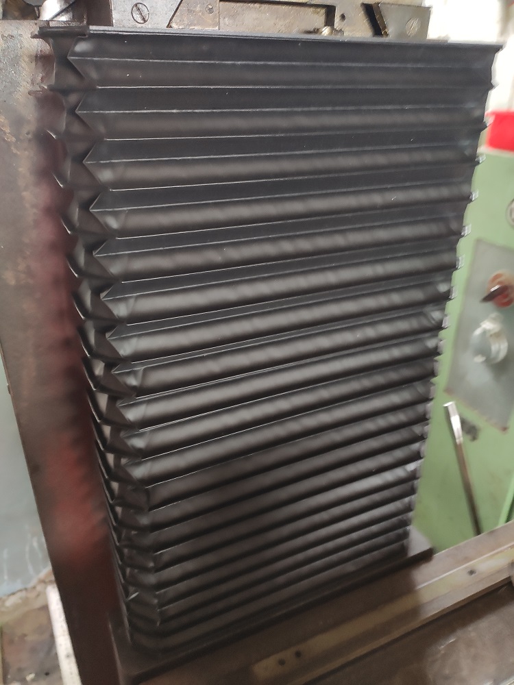

Fotky přímo z frézky. Dělám ještě drobné úpravy ve výkresech + návod jak objednat + návod jak nainstalovat na frézku, pak to zájemcům pošlu přes SZ.

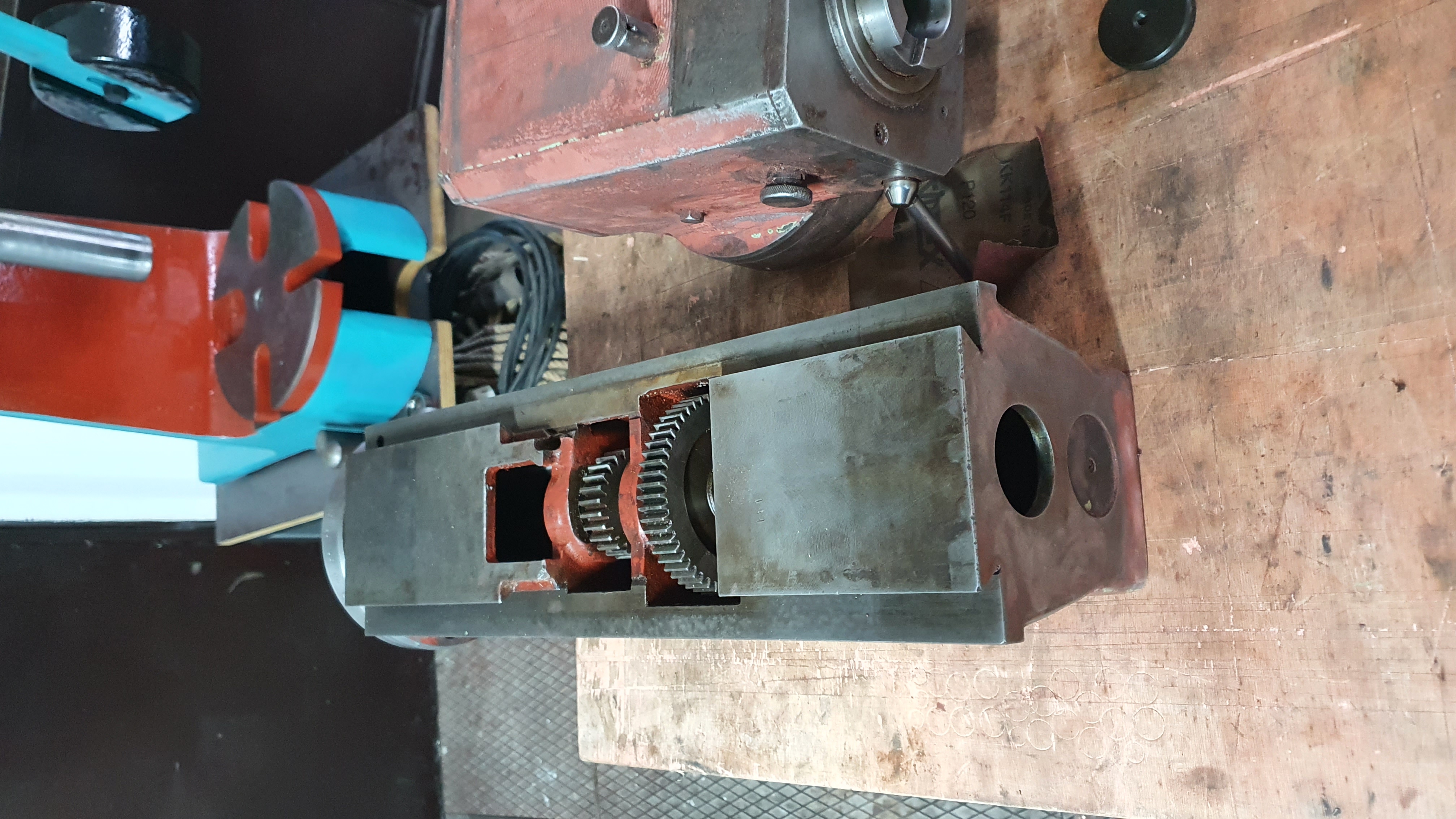

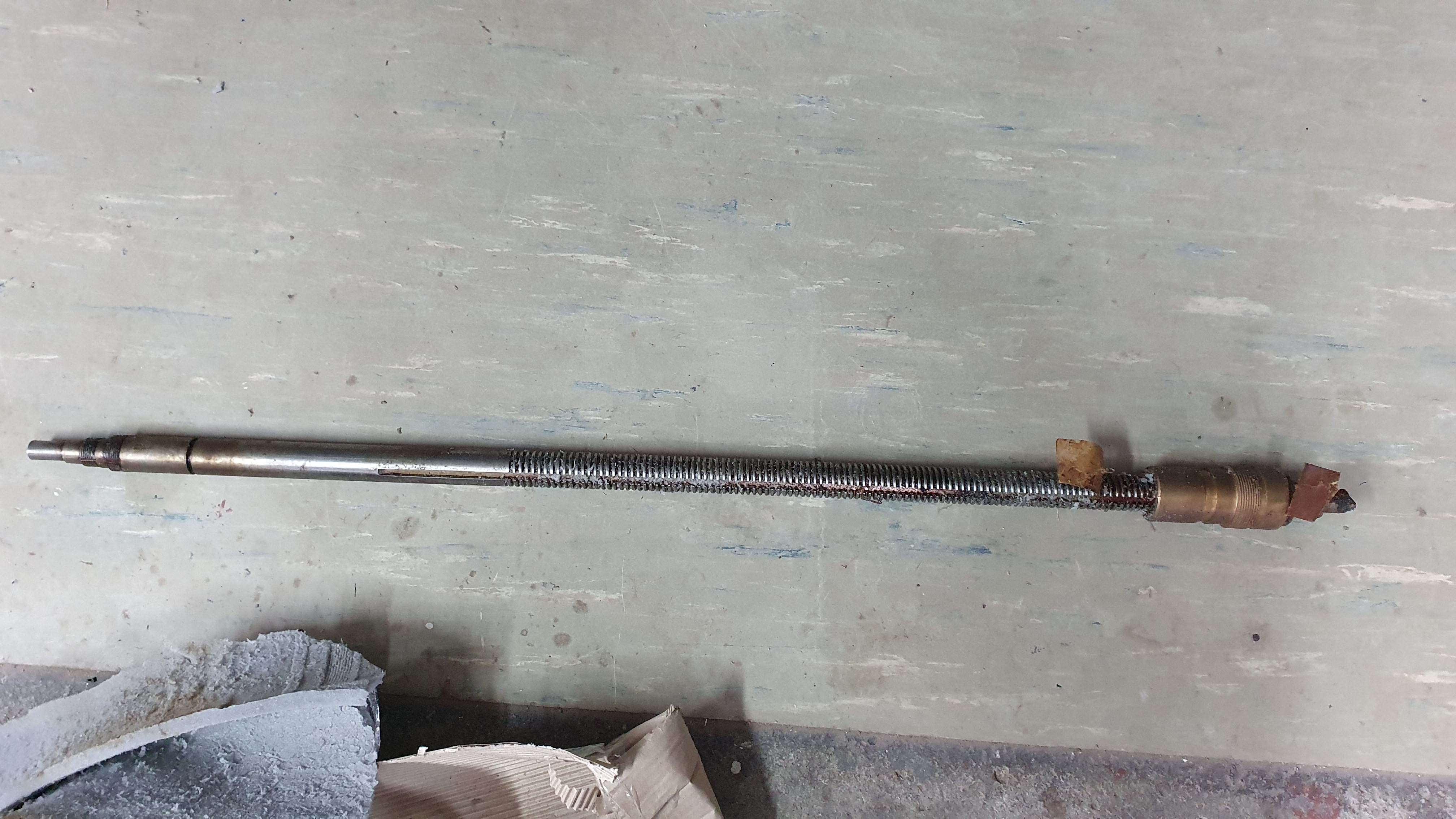

gaminn píše: 14. 7. 2020, 2:46 Pořádné fotky jsem samozřejmě nepořídil... Dostanu se k tomu asi až o víkendu. Zatím aspoň něco co mám.
Je to trámec vyfocený vzhůru nohama. Nahoře je cca 30 cm dlouhý hřídel na třech ložiskách s jedním velkým posuvným kolem (pouští nebo se jím vyřazuje náhon vřetene) a jedním malým kolem (které bylo na peru nejvíce volné a právě pod ním je hřídel docela poškozená). Tohle malé kolo pohání asi úplně stejné malé kolo schované uvnitř trámce (pozornější čtenář si tohoto kola povšimne na druhé fotce :)), které je na 50 cm dlouhé hřídeli. Ten je na 2 ložiskách a čouhá pak ven z trámce - nasazují se tam na něj frézovací hlavy. Ta část, co čouhá, má na části obvodu vychozenou drážku.
Na druhé fotce je taky vidět mechanismus, který posouvá velké kolo pro vyřazení/zařazení náhonu vřetena.
Na hřídelech asi není nic zajímavého. Po své délce mají různé průměry aby se daly nasadit příslušná kola a nalisovat do příslušných ložisek.

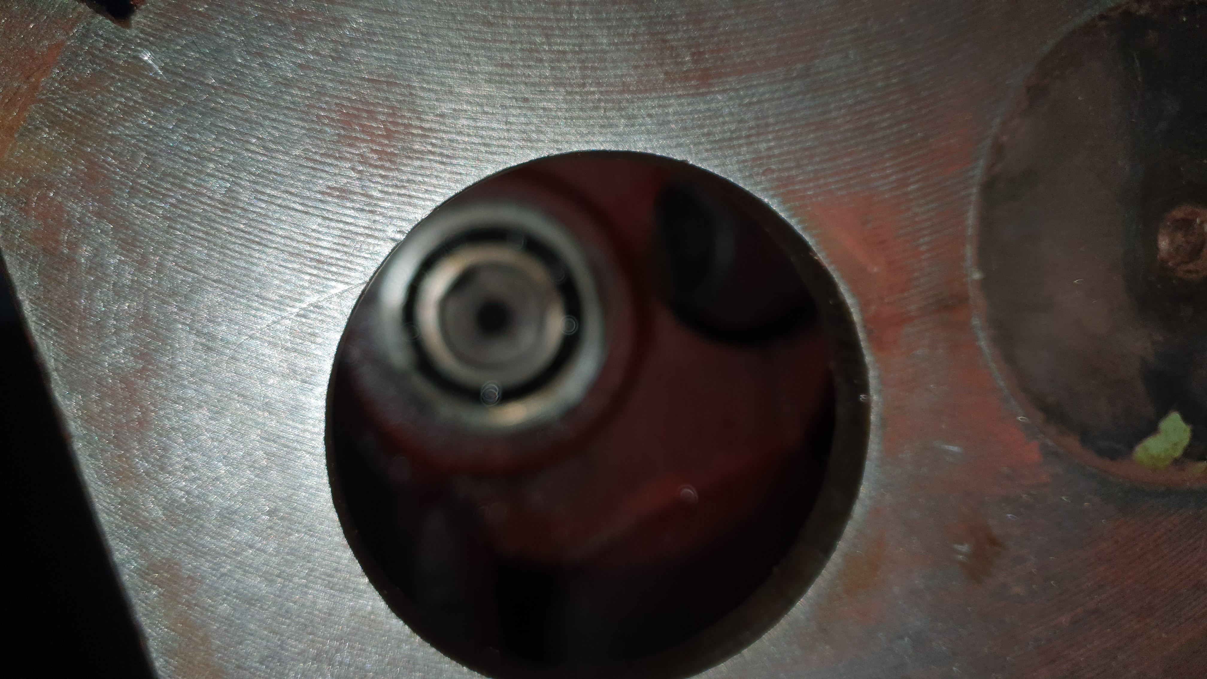

Ako si vybral tu segerovku co je vnutri?je dost hlboko schovana a je tam pristup len cez asi 40mm otvor
gaminn
Příspěvky: 980
18. 6. 2021, 7:43
Už si moc nepamatuju, ani nevím, jestli tam je segerovka na hřídeli nebo v díře. Co si vzpomínám, tak jsem kupoval nové kleště, co nejdelší, a pak jsem jim ve svěráku deformoval rukojeti (mačkal jsem je k sobě), aby pak v té díře bylo možné uchopenou segerovku rozevřít.

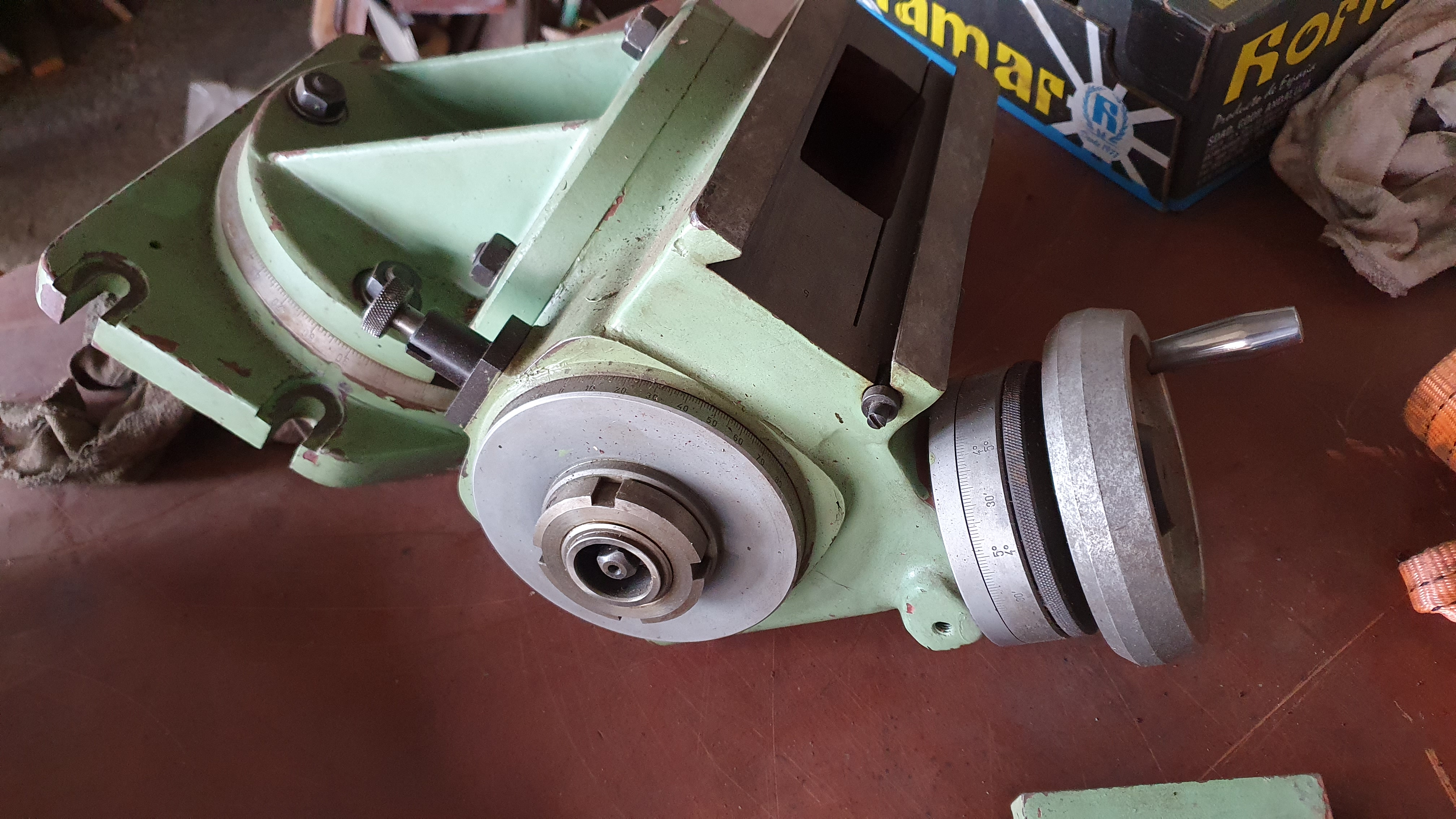

K delicke na fn32 by malo byt rameno na upevnenie konika .Su tam kliny aj k delicke aj ku koniku?Rameno mam moznost kupit z ciech ale kliny k tomu niesu ziadne

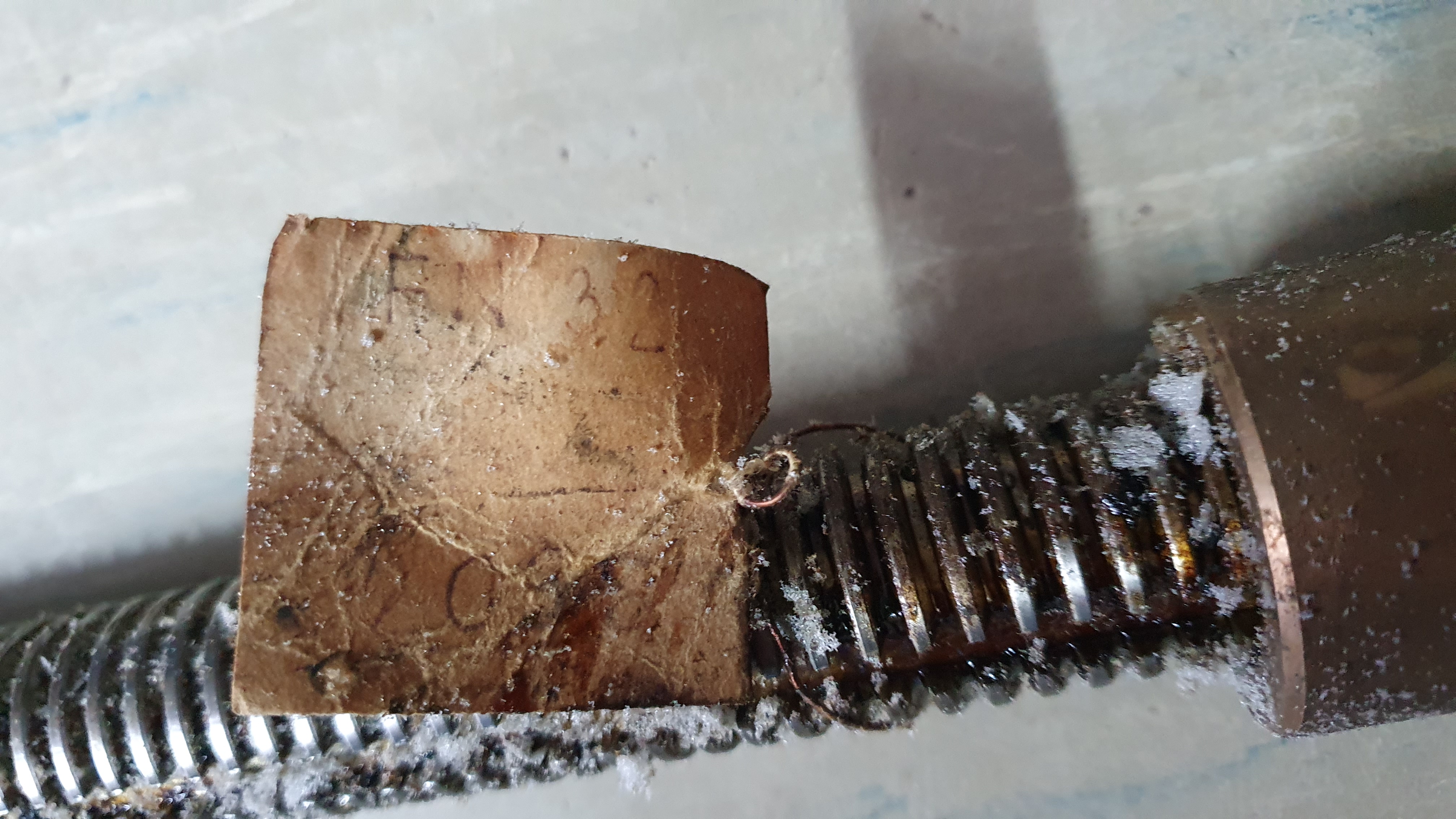

Dnes sa mi podarilo zohnat nepouzity zakonzervovany srob aj s maticou zo starych zasob na posuv v ose x za 250e vratane dopravy.V Intose za novy chceli 1200euro bez dph
