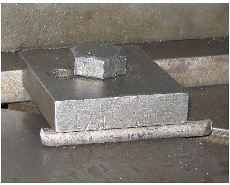

Ahojky ,
když jsme u toho upínání přes kulatinu.....
přidám jedno foto a jen podotknu , že takové upnutí bylo na excentrickém lisu... :shock: :P
kulatina na lisu pod upínkou

pokial je takto upnuty napr strihaci pripravok tak v tom nevidim problem :) aj lis je len stroj...

pavlaxy píše:Ahojky ,
Jo proč ne :D
Já osobně jsem měl na mysli spíš upínání přes kulatinu u pohyblivé čelist,přesně jak to popsal Josef :wink:
Aby ta čelist nenazvedávala hranol ale svezla se po tom válečku tak tak 8)

Ahojky ,
svěrák je jasný tohle byla taková odbočka od tematu ......
...........jojo ,taková mašinka když zabere tak kulatina snadno vystřelí a to doslova , úměrmě nepřesnostem a utažení šroubu :lol: :P :D
