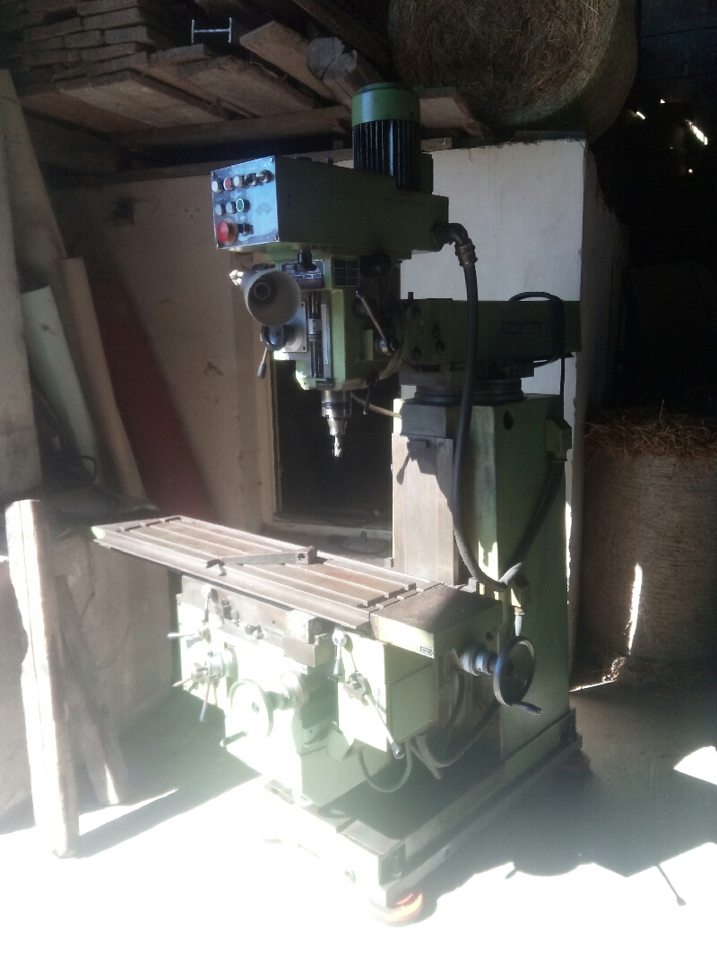

Jamo, můžu se zeptat jak velkou máš dílnu? Stačí půdorys. Pokud nemáš dílnu ve spíži, tak si myslím že bys tam větší frézku nacpal.)
Například já mám dílnu o rozměru půdorysu 2x3m, a dostal jsem tam normální soustruh, stolní vrtačku, dvoukotoučovou brusku, dva prebijecí lisy, ponk se svěrákem o celkové délce 3m a nedávno jsem tam ještě našel místo pro malou frézku (velikost zhruba jako F1).
Vážně tam nenajdeš místo na nějakou starší, ale bytelnější frézku?
Týjo, to by chtělo 360° fotku/video
